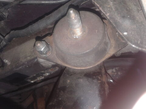

tiop
Üdv.
Volt az a bajom a kocsival(megane classis 2002.1,6 16v)"klottyanás" itt írtam róla [link] .
rob tanácsára kicseréltem a kutyacsontot,tettem is fel képeket a régiről,meg volt mahinálva kicsit.Szoval a lényeg hogy a hang nem szünt meg,felfelé váltogatásnál már nem hallani vagy ritkán,tolatásnál mindig,háromból kettőbe vissza mindig,és ha például kettesbe haladok 20km/h val és leveszem a lábam a gázról akkor is hallani.Hol keressem hogy mi adja ezt a hangot?A baloldali váltón lévő bak nem lehet ludas? mintha abból a irányból jönne a hang.Próbáltam lefotózni de semmi érdekeset nem látok rajta.

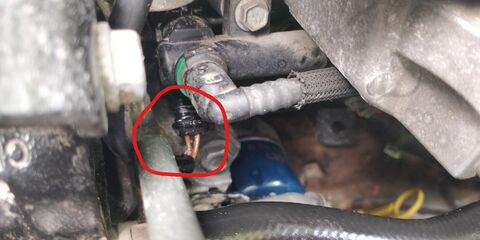

Hali
A képen látható csatlakozó mit tud? Amire becsatlakozik cső, az a motorblokkban végződik. Körülötte elég olajsaras volt (és a csati is), most letakarítottam, hogy lássam folyik-e még. Bár annyira vészes nem lehet, mert már így vettem 2 éve, csak most volt hozzá kedvem kipucolni a környékét.
M1ph2 1.6 16v

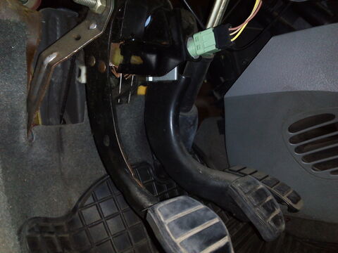

glx
A tényleges oldás-ig, ill. a fogáspontig ennek ellenére van "lágy" pedál út.

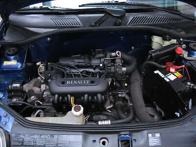

angyalpc2
Gondolom szakavatottabbak már halottak róla biztos, de...hallottatok már olyanról, hogy torlónyomás?
[link] [link]
Oké magától értetődő, a haladási sebességgel egyre nagyobb a csőbe, a szívótorokba jutó levegő mennyisége, ezzel a szívás könnyebbé válik. Jobb lesz a gázreakció.Egyrészt mi a véleményetek,
Másrészt Clio2-nél van e értelme, és a gyári cső az a lámpa és az aksi közötti részből szívja a levegőt. Ott ez megvalósul? Vagy hogy lehet megoldani Clio-2-nél? -

Levetel: itt gondolom a 6. lesz a feszito, vagyis ami kozelebb van a fotengelyhez / nem latszik a fenti videon. Le kell venni a kereket, burkolatot a kerekjaratrol, es le kene lazitani ahhoz, hogy a szijat levegyem? Pl video (bar ez egy masik motor)
rob210

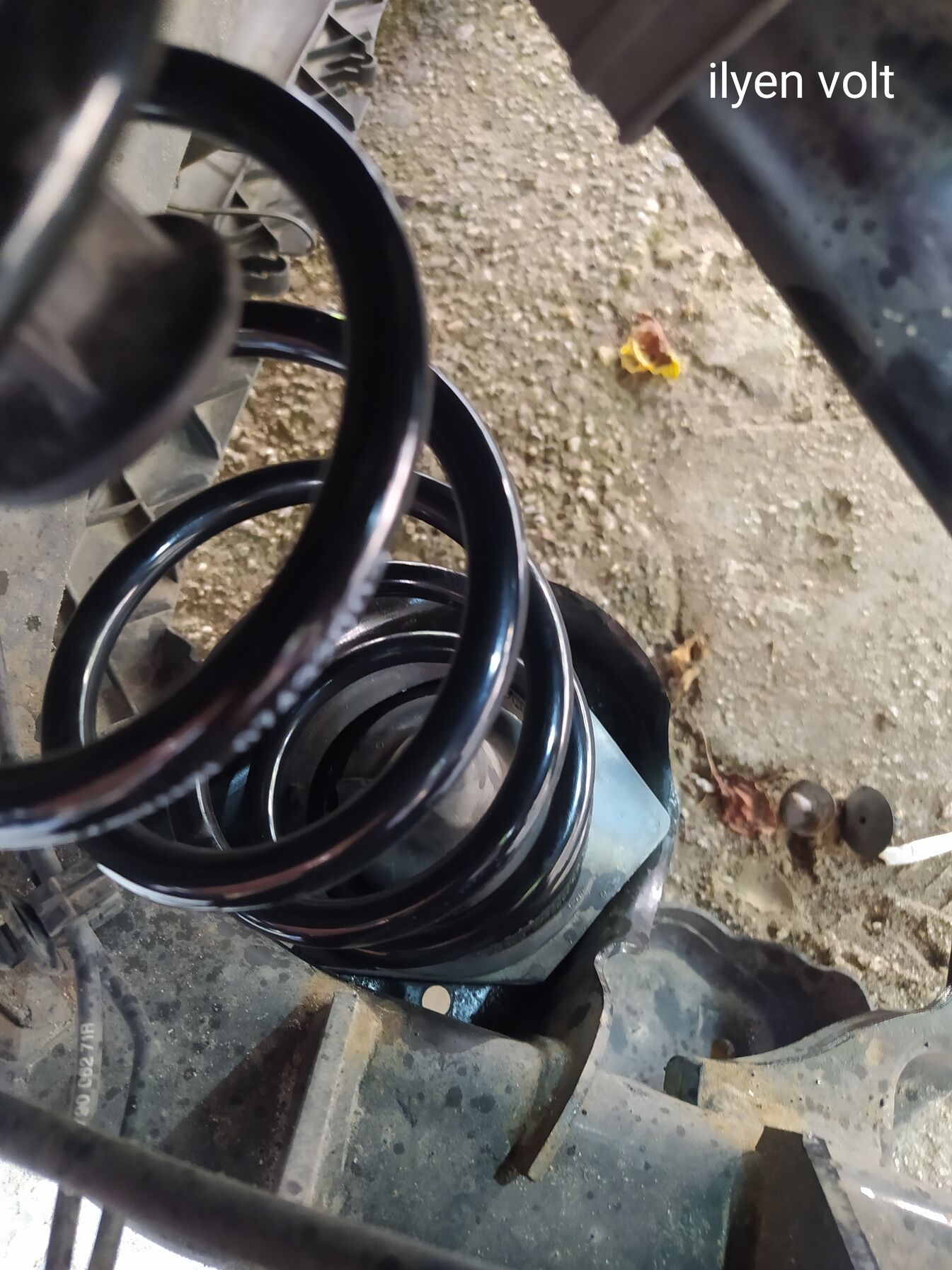

t.imi
Szintén élménybeszámoló
Először is, köszönöm Robi a tanácsot, bruttó 3ó 15p kv + cigivel.Törött hátsó rugó cserélve. Aztán kiderült, mind a kettő k.o...
6 év körül törhetett el valamelyik másik, azt hallottam. Kicsit kevésnek tűnik, ez van.
Alsó gumi rugótányér kettő két irányban állt, netes kutatás, szervíz pdf kukkolással remélem sikerül jól összerakni.
4 csavar és kint van... kár hogy a többi alkatrész nem ennyire könnyen szerelhető.
[Ez mutat hátra?] [Így állt eredetileg] [kuka] -
