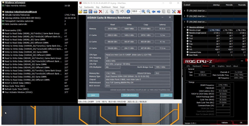

Vagy adsz a ramnak + feszt mondjuk kezdésnek 1.400v-t hátha csak a szett a gyengus, de ha az sem segít akkor a proci memóriavezérlője a gyengus aminek ugye nem tudsz pluszt delejt adni. Ilyenkor az órajelet tudod visszavenni addig amíg nem lesz stabil.
Kezdetnek 3400mhz-n próbálnám meg. -

Az s baj, hagy Gigába nem tudom mi hol van, de kizárásos alapon a memória beállításoknál kell lennie egy sornak ahol a GEAR 1 / GEAR 2 beállításokat tudod buherálni (talán memory controller
Ott Gear 1-be kéne raknod, mert a Gear 2 olyan szinten lassít a rendszeren/memória kezelésen, hogy jobban jársz egy 3200c16 Gear1-el is (próbáltam konyhanyelvre egyszerűsíteni).
Tehát ha a fenti beállításaid stabilak akkor próbaképpen dobd át Gear1-be ha meg kifagy/nem stabil próbáld 3500mhz-n.
Oprendszer alatt meg meg tudod nézni a HWINFO-val hogy milyen Gear-ben fut a vezérlő (az én képemen pont nem látszik). -

Ez elég falsh infó. B660-ban 4133c17 is megvan rommá feszitett subokkal és faraghatnám még csak nincs értelme
A 12400f-el van a gond nem a lappal, mert az SA fesz zárolva van 0.91v körül és az meg kell a magasabb órajelhez/szűkebb időzítéshez.
DDR4-nél meg Gear1 a Gear2 DDR5-re van kitalálva és felezi a memóriavezérlő sebességét. -

Üdv ismét!
A szett G.Skill Trident Z Neo F4-3600c16-32GTZN (cl16-16-16-36).
Jelen pillanatban itt tartok...
Egy finomhangolásos segítséget kérnék, mert a memóriás tudásom kimerül a főbb időzítések terén és a sub-okról lövésem sincs.
Ez a beállítás kicsit ki van centizve ram fesz terén mert, 1.4570v-n 35 perc TM5 Extreme1-en 3 hibát beírt. Mivel B-s lapom van a következő lépcső függetlenül attól, hogy mit írok a bios-ba 1.472v, tehát 0.0150v-s lépésekben tudok memória feszt változtatni, de szívem szerint nem mennék nagyon feljebb.
Mivel csak dim hőmérsékletem van így bedobtam egy 9 cm-es ventit a memóriával szembe, mert egy TT P3-as házban van amiben nincs légáramlás, kb open air szint.Adatlapomon a gép adatai. B-s lap/szorzózáras proci így az sa az fix 0.91v és semmilyen feszt nem tudok semminek adni a ramon kívül így ezt a 3600-os beállítást kéne finomítani.
