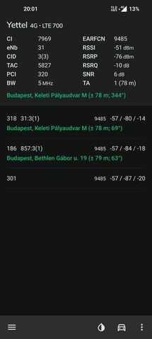

tomp
Dave1984 #89883 üzenetére
Ezen a bázison van B1, B3, B7, B20, B28!
Itt éppen nem alkalmaz a telefon CA-t és a bázis szépen át is rakott B28-ra!
A bázisállomás pontosan tudja, hogy milyen bandokra képes a telefon mivel a telefon elküldi a bázis számára ezt az infót. Ha lockoljuk a telefont egy bizonyos bandra, azt is elküldi. A telefon hiába akarna CA nélkül B3-at ha a bázis azt mondja neki, hogy NEM! Te szépen mész B20-ra vagy B28-ra mivel az infód szerint tudod.trec12
Pillanatnyi terhelés illetve a telefon tudása alapján.
pl nagy forgalom esetén ha a telefonod tud alacsony frekit is akkor átparancsolhat.
Vagy ha a bázis konfigurációja olyan, hogy aktív forgalmazás nélkül ne foglald a B3-at simán átdob B20-ra vagy akár B28-ra is. -

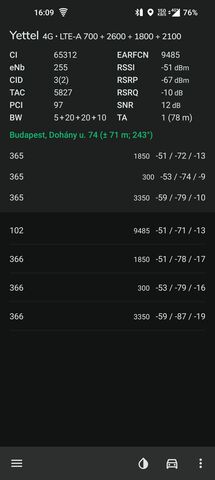

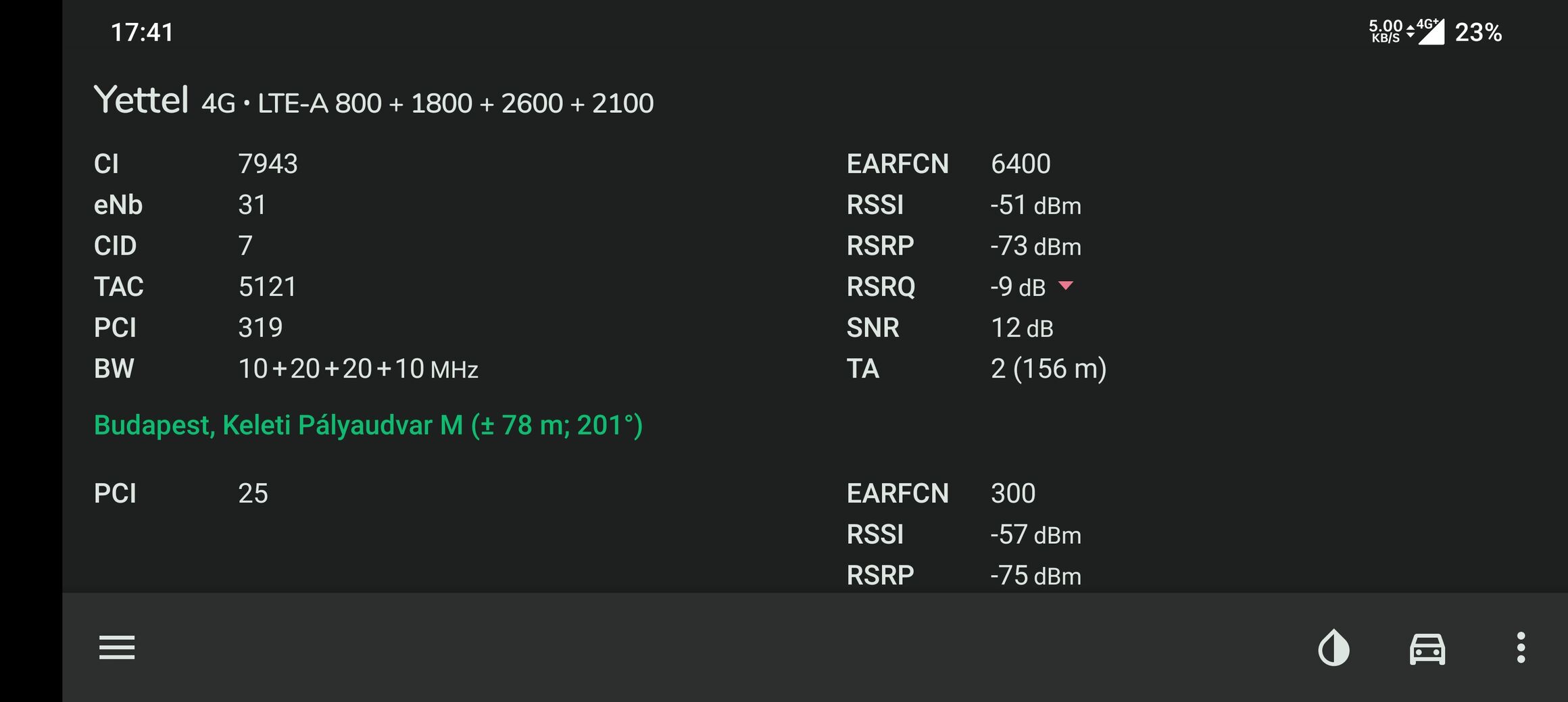

tomp
Bp. Keletinél is bekapcsolták a B1 4G-t. Korábban már fejlesztettek lett B7 meg B28 de B1-en nem kapcsolták be a 4G-t. Most végre megtörtént.
Néha B20 helyett B28 van.
