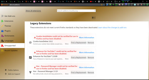

Ezért nem tudtam telepíteni a legújabb imagust: Certificate issue causing add-ons to be disabled or fail to install - Add-ons / Announcements - Mozilla Discourse
"11:12 p.m. PST: The team is currently testing a fix for this issue. In the meantime, signing of new extensions is disabled until the fix is in place."

1 órája megvan a bug javítása, most teszteli a Mozilla. Twitteren írták. Mozilla Add-ons (@mozamo) | Twitter
Ezt figyeljétek: Certificate issue causing add-ons to be disabled or fail to install Néha nem jön be az oldal, mert túlterhelt.

Egyik napról a másikra a Firefoxban az összes böngésző (uBlockOrigin, DSM Download Manager, GData, stb.) letiltásra került
Azt írja a kiegészítőknél, hogy keressek újabb verziót. Amikor erre rámegyek és hozzá szeretném adni újra a letiltott kiegészítőt, akkor azt írja ki, hogy letöltés sikertelen, ellenőrizze a kapcsolatát. Internet vn, úgyhogy nem értem mi lehet a probléma.
Találkozott már valaki ilyen jelenséggel? Mit lehet ilyenkor tenni?Előre is köszönöm a segítséget

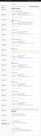

FF ESR-t használok. [kép]
Tudom volt már, de..
Csütörtök este (késő este) kapcsoltam ki a gépet, tegnap nem voltam gép közelben és ma reggel (kábé 5 perccel ezelőtt) kapcsoltam be újra. FF ESR-ben szinte minden kiegészítő, témák és bővítmény letiltva.
Tehát az ESR változatnál is fennáll a hiba. Sajnos...

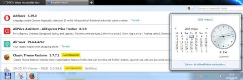

Ma reggel eltűntek a kiegészítőim az FF-ből. Tegnap kikapcskor minden OK, ma reggel már nem. Nem telepítettem semmit, a böngésző se.
Próbáltam újrarakni a ublockot, majd más ad blockert, de mindre azt írja ki, h "A letöltés sikertelen. Ellenőrizze a kapcsolatát."
A nettel semmi gond.A neten láttam, h régebbi verziókkal is előfordult ilyen, de megoldást nem adtak hozzájuk.
Ha lehet, kerülném a reinstallt (az se biztos, h megoldaná).
