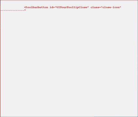

bul07
Hát nem ment gond nélkül a mentés visszaállítása
Ha mindent engedtem a MozBackup hogy visszarakjon akkor nem is sikerült
Profil másolással is hibára futottamVégül minimális dolgot engedtem a MozBackup-nak visszarakni(jelszavak, sütik könyvjelzők, kiegészítők) és így most visszajöttek
Na de most megvan minden ahogy nézem, így csak a stabilitás tesztelés lesz ami pár hét
