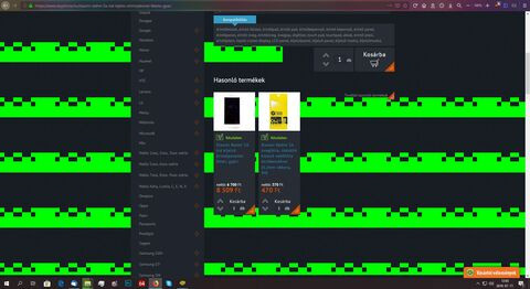

Igen, úgy kell visszakapcsolni. Ha ettől megjavul akkor inkább előnyöd lesz belőle. Hatalmas előnyt nem jelent a hardveres gyorsítást a lényege inkább abban van, hogy ne csak a CPU-d dolgozzon böngészés közben főleg ha mondjuk egy régebbi vagy gyengébb típusról van szó esetleg sok oldal stb. hanem dolgozzon a VGA is főleg videók lejátszásakor vagy böngészős játékoknál lehet hasznos, a hardveres gyorsítás amikora VGA is bekapcsolódik a feladatokba.
DE ha már említetted (jó hogy Kékes525 rákérdezett) telepítsd a legújabb driver-t a VGA-hoz (és persze a böngésző is legyen a legfrissebb stabil)
Mivel ilyen régi driver van fenn ezért érdemes lenne DDU-val eltávolítani - ezt a program csökkentett módban fogja megtenni - kéri hogy indítsd újra csökkentett módban majd miután eltávolította indítsd újra a gépet és mehet fel a legfrissebb VGA driver és ha ezzel már jó a böngésző akkor nem kell kikapcsolni a hardveres gyorsítás.

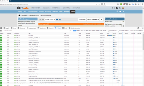

Ezt úgy érdemes megpróbálni kideríteni, hogy F12-vel behozod a developrt konzolt, és a hálózat lapra váltasz, és nyomsz egy Ctrl+F5-öt.
Akkor kapsz egy ilyet oldalt, ezen, látszik, hogy mi töltődik lassan.
Mivel manapság egy weboldal már nem egy helyről töltődik, előfordulhat, hogy valamelyik oldal, ahonnan css, font, reklám, javascript kell a megjelenítéshez, nagyon be van állva, és, ha nem gyorsítótárból jön az a valami, akkor lassú.
Néha olyan lassú tud lenni valami, hogy a státusz sorban másodpercekig látszik, hogy pl. várakozás a hu.hitgemius.com/.... oldalra
