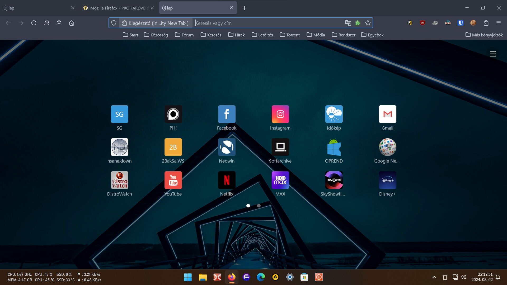

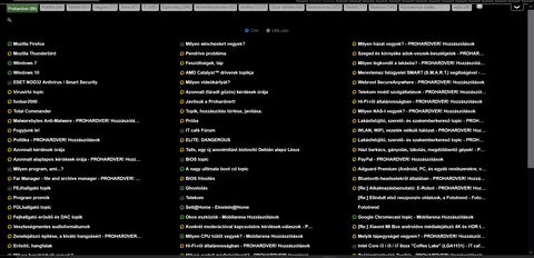

Nálam éppenséggel így néz ki a Fox kezdőlapja Windows alatt: [kép]
Lehet oldalra görgetni egyérgörgővel. Ott újabb 18 dial van. ( lehetne több, kevesebb is persze )
Ahogy módosítok egyet, Linuxos Fox is módosul automatikusan, sőt az Edge is. Chrome alatt is menne, de azt nem használok. -
