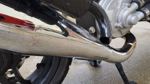

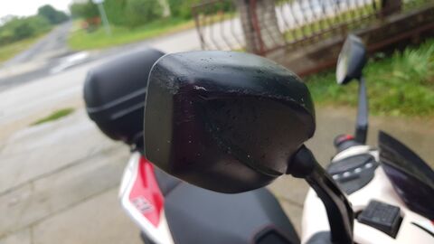

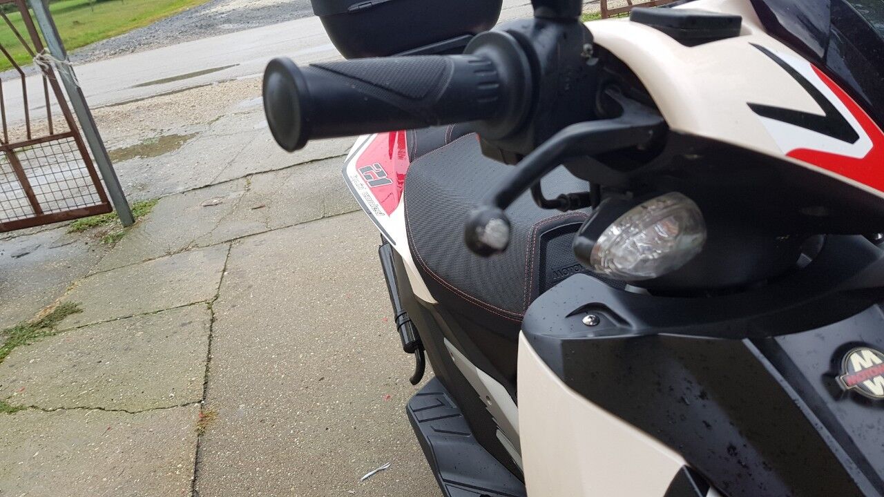

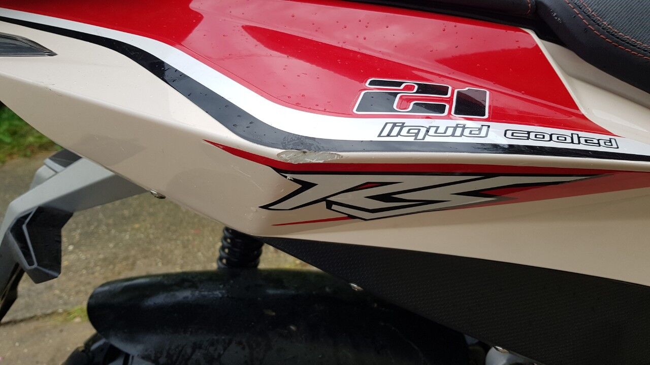

En is megosztom veletek a. Mi napon tortenteket:
Munkahely előtt parkolok mindig. Itt nagyjából 6-8 motor, robogó áll mindig.
Ma napközben pont kint voltam, mikor egy random puffanás.
Megyek raneztek. A sztenderden lévő robogomra tárolt, es felboritotta egy másik, amit a barom gazdája csak nekitamasztott egy elsobbseg adás táblának, mivel nem volt rajta semmilyen sztenderd. Gondolok hatragurult egy kicsit és a labtarto résznél nem volt minek támaszkodni elborult.
Néztem a robogóm nyilván az elemek sérültek, klaz új kipufogón karcok.
Ami viszont a legjobban zavar, hogy a gazkaron is landolt, ami mintha beljebb csúszott volna. A probléma vele, hogy a gáz elvetelekor nem húz vissza a rugó, nekem kell mindig előre forditanom, hogy ne huzzon.
Hazajöttem vele, de kifejezetten zavaró.
Megpróbáltam csak a gumi borítást lejjebb húzni, de nem változott érdemben. Tudok valamit egyszerüen csinálni?
Köszi előre is. -

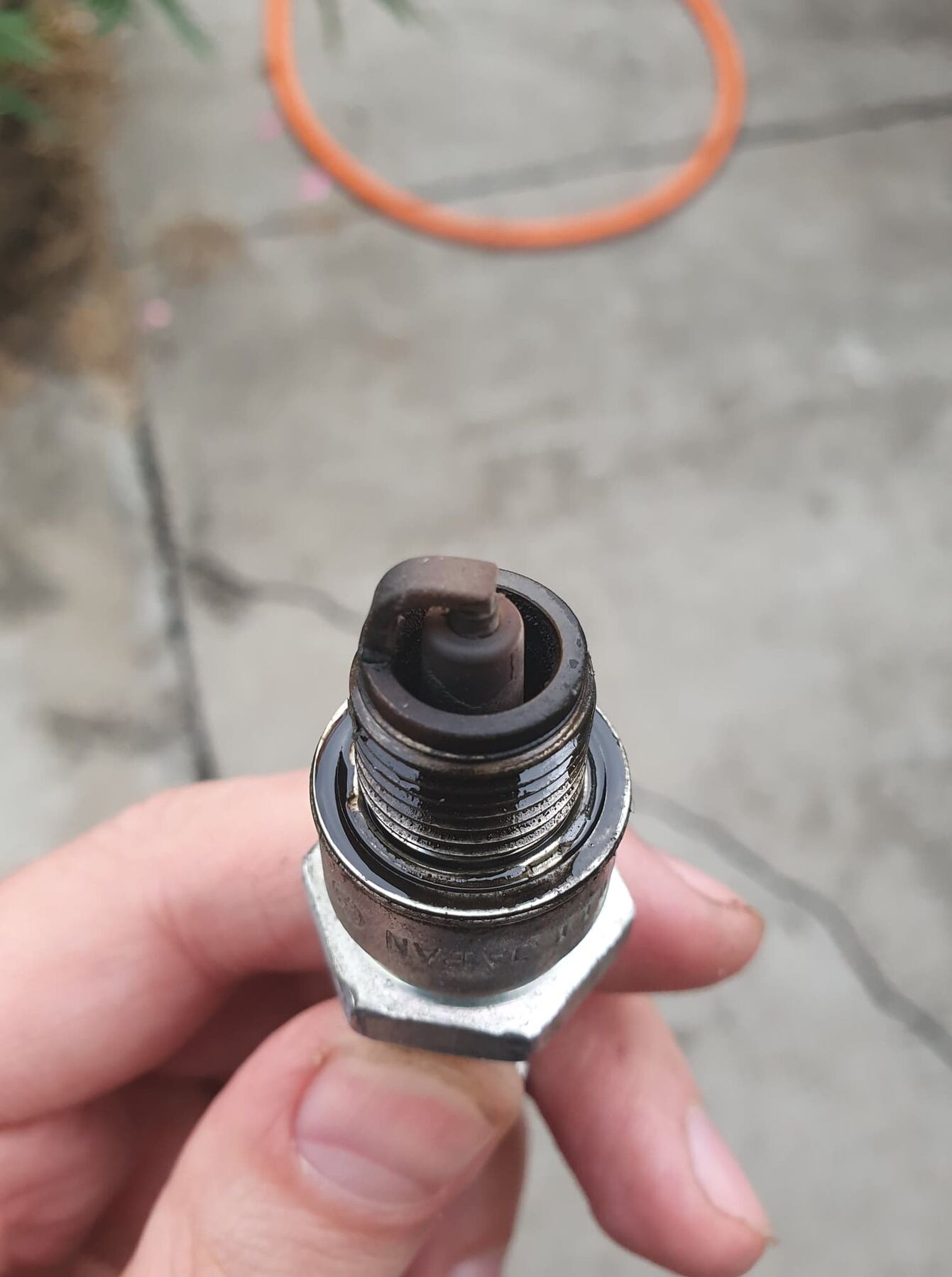

Érdekes hibajelenséggel kapcsolatban kérném a tanácsotokat.
Vespa Et2 50 az alany.
Alapjáratot állítottam rajta, mert nagyon alacsony volt, és lefulladt alapjáraton.
Sajnos délelőtt nem végeztem vele, sokat pöfögött alapjáraton, de mielőtt leállítottam egy-két kövér gázzal elindultam, és semmi érdekeset nem vettem észre.
Miután végeztem a melóval gondoltam befejezem a finomhangolást. Beindítottam, pöfögött, de hogy bemelegedjen gondoltam fordulok vele egyet az utcában, de erő már nem volt benne, és két házzal később lefulladt, és nem is indult be. Próbáltam újraindítani, féktisztítóval légszűrőbe, illetve hengerbe üzemanyagot csepegtetve, de se kép, se hang.
Ez csak azért fura, mert eddig nem tapasztaltam ilyet.
Szikra van, gyertya olajos.
Merre induljak el szerintetek?
Karbi szétszedést, és takarítást nem úszom meg?Köszönöm a segítséget előre is!

Szikra van azt próbáltam. Igen az autómata szivatóra gondoltam, kicserélem amint lesz rá idő. Illetve megnézem amit írtál, köszönöm!

Túl sok üzemanyagot kap,nézd meg van e egyáltalán szikra.Lehet a szivató miatt túl sokat kap.Nálam az automata szivató is rossz volt, el volt dugulva a kipufogó és nyitva maradt a vákkumcsap akkor csinálta ezt a nem indulást, mert ész nélkül ömlött a benzin a karburátorba és túlfolyón jött már ki. -
