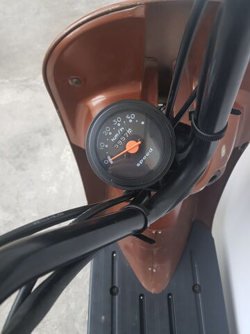

energy4ever
Van 2db ChoiNori-m. Egyformak teljesen! Muszerfalan, van egy Speed szoveg, alatta egy led. Az egyik ilyen gepezetnel az emlitett led felvillan, es villog ha tobbel megyek mint 34(ott kezd villogni). 38-al mennek ezek amugy.
Egy hosszabb egyenes uton mentem fix 38-al, villogott a led persze, erre egyre lasabb lett, majd le is fulladt. Beinditottam, leallt. 4x-re maradt ugy, hazafele mar csak 33-al jottem, hogy ne villogjon az a led.A masik ilyen motorommal jott haverom. Sulyra szinte kilora pontosan ugyan annyi mindkettonk, de megis a masik alatta csak kb 36-37-el mehetett, tehat 1-2vel tobbel ment az amivel en mentem. Viszont nala nem is villant fel a led.
Mi lehet az a led?
Sebesseg mutato alatt a Speed felirat, es alatta a led.
