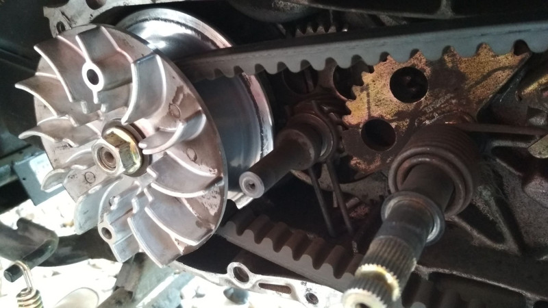

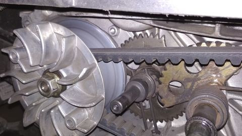

A módosított variátor miatt most 60km/h fölött kicsit túl hamar felkapcsol (könnyen kimennek a görgők).
Ezért újra benéztem a variátorhoz, hogy görgőket cseréljek. (6*14g -> 3*11g + 3*14g)
Azt öröm látni, hogy végre teljes átmérőben dolgozik.

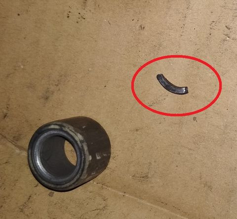

Módosítás előtt:Viszont találtam valamit a variátor alatt, amit nem tudtam azonosítani.
Van esetleg valakinek ötlete, hogy ez mi lehet, honnan törhetett le? -

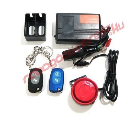

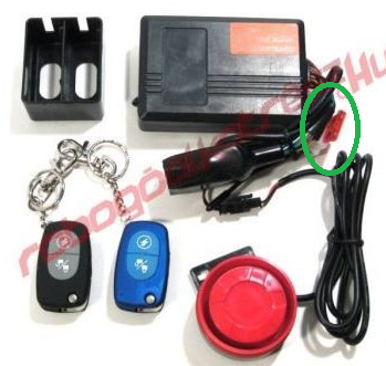

Keeway Fact 50-nél hogyan tudom a risztót kiiktatmi, hogy ne merítse le az akku?.
Az egyik kereskedő írta ezt.
Így jó lesz?
"Húzza le a riasztót a főkábelkötegről. A főkábkötegen lévő stekkerbe be
kell menni egy világos zöld és egy sötét zöld kábelnek, elvileg egymás
mellett. Ezt a kettőt kell Önnek összehidalni és ezzel ki is van iktatva
a riasztó. Ki is szerelheti a szerkezetet."
