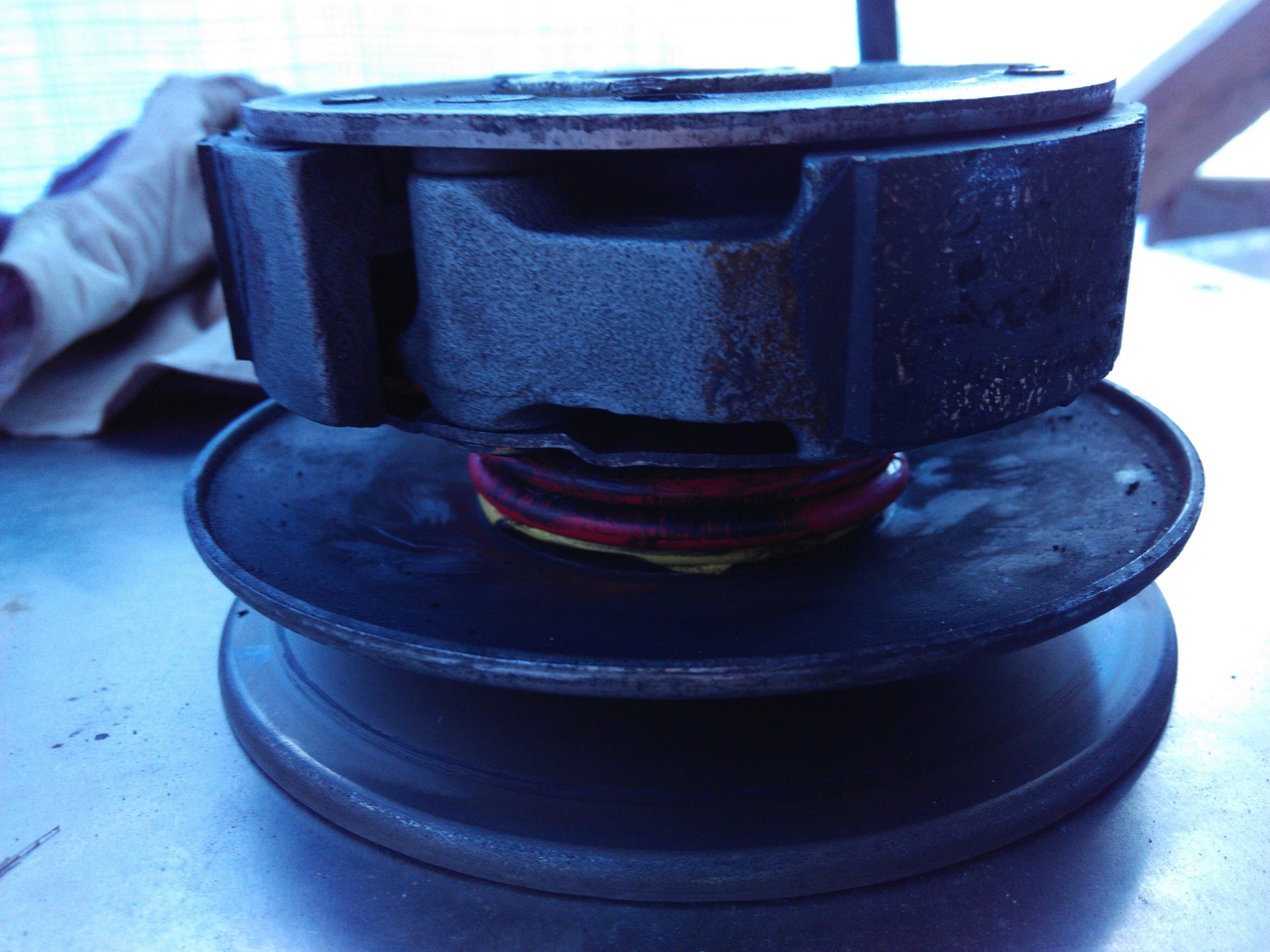

Na olyankor mi van, amikor elindulásnál és egy darabig gyorsításnál olyan, mintha baromi nehéz lenne a görgő, aztán jön egy szakasz, ahol kb jó, aztán egy olyan szakasz, ahol már szinte teljes fordulaton pörög, picit még gyorsul és nem éri el a végsebességet.
Lejtőn felgyorsul 80-ig is. Ez egy új, elvileg a gyári paramétereivel rendelkező varió. -

Nálam is van szencségelés a kuplunggal. A kuplung maga új Doppler SX86, de harangot nem cseréltem, viszont felcsiszoltam. Nem lett jobb. 5000-nél tapad meg érzésre jól, de mégsem jó. Múltkor bementem vele egy sárosabb útra és ahelyett, hogy kipörgött volna a kerék, csak üvöltött és a sár megfogta az első kereket.
Ha állok és behúzom az első féket és nem ülök rajta, szépen megemeli a seggét. A Speedfightom ilyenkor álló első kerékkel indult előre, ez meg semmi. Csak üvölt.
Aztán szétkaptam és a kuplung üvegesre volt kopva, a harang meg bekékült. Felkcsiszoltam a kuplungot is és a harangot is, de ugyanolyan maradt. -

Engem konkrétan az zavar, hogy húzom neki, bőg a motor, de egyhelyben áll... Van egy kis Sepia a családban, ott ha odarántom neki azonnal egykerékre vágja.
Ha már szétszeded lesd meg a pofák állapotát, nincsenek-e felfényesedve, elkopva.
Én kompletten cseréltem a kuplungot, harangot. Most érezni ahogy zár a kuplung - olyasmi mint autónál amikor ráb@ssza az ember a kuplungot indulásnál nagyobb fordulaton, szal ez nem óvatoskodik ha indulásról van szó -

Az enyémnél meg pont fordítva van, ez a baj: Túl kicsi fordulaton erőlködve indul meg, és mikor a lámpánál előremegyek, sokszor ingert gerjeszt az autósokban, hogy gyorsan visszaelőzzenek. Én meg csak húzom, és el kell érjem a 15-20km/h-t, mire rendesen megindul.
Nekem is valami piros kuplungrugó van bent, ami szerintem már megnyúlhatott, és túl hamar, kis fordulaton nyit. Már vettem egy szett rugót, ahogy korábban leírtam, hamarosan cserélni fogom, és próba.
(A görgőkhöz nem szívesen nyúlnék, mert jó állapotúak, és amúgy elégedett vagyok a menetteljesítményekkel. A szíj is mint az új, megmértem)
