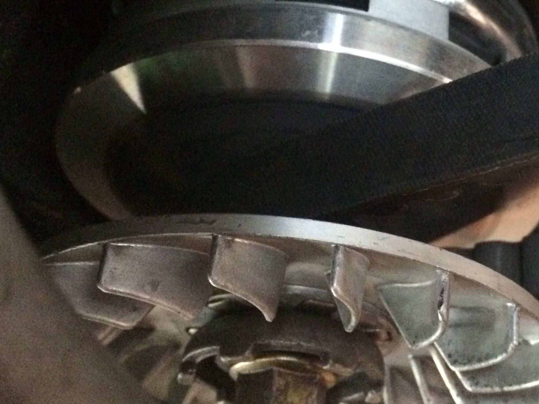

Valaki nemek meg tudja azt magyarázni, hogy ha valahol rendelek egy 876 x 16.6-os szíjat a szövegben benne van és kapok helyette agy 862x16.5-öset, ezt miért csinálják ha rákeresek a kódra ami rá van írva a szíjra ugyan úgy mindenhol 876x16.6-ot írnak
AW0166 a szíj kódjaTehát most van egy ugyan olyan szíjam mint ami eddgi is volt a robogóban, lehet, hogy valóben ez az eredeti szíjméret?
Innen rendeltem. -

Én se csodálkozom, így vettem, nem tudom mit akartak ezzel elérni, vagyis sejtem, hogy max 50-et menjen, olyan mintha ezzel szabályozták volna be.
Persze Sopronban voltam a két nagy motoros boltban nem tudnak ilyen szíjat adni, de még rendelni sem tudtak. Elsőre adtak egy annyival rövidebbet, hogy el sem ért volna a varióig ha rárakom.
Meg mondták, hogy ilyen hosszú szíjnál már 30 as szélességű szíjak vannak. És meg akarata magyarázni, hogy a 878x17x28-ból a 28 a szélessége a szíjnak, néztem rá furán, de inkább ráhagytam, mert mondta biztos felcserélték a számokat, mert 17 a magassága lesz.
Ahogy láttam nem volt a helyzet magaslatán. -

Azt számít, hogy foggalmam sincs milyennek kéne lennie. (egy szóval nem mondtam hogy rosszabb mint ami benn volt). Mivel használtam vettem a motort, így nem tudom milyen alapból.
A szíjaknál meg ilyen, hogy egyik itt méri a másik ott méri, az jelölve van rajta. mivel a méretek szabványban vannak rögzítve.
PL nem tudom mennyit kéne alapból mennie, de az nagyon furcsa , hogy 5.5-el és a 6.5-el is ugyan annyit megy, ha jól sejtem ennek nem így kéne lennie, mivel minden más változott.
És arra valami ötlet, hogy miért csinálja azt, hogy közben nem akar menni, húzom a gázt semmi, kicsit megállok alapon hagyom, utána megy. Ha megy mindegy mennyi megyek vele akkor jó ha közben lassítok ugyan úgy megy, de ha egy picit meg kell állni nem akar felpörögni.

Az a gond, hogy nem tudom, hogy ami benne volt azok a gyári értékei vagy azok amiket azon az oldalon látok amit linkeltem.
A szíj pl most kisebb mint amit az oldal mond, majd 1.5cm-el, és szeretném ha gyári értékekkel bírna a hajtás. pl. mint a görgőknél, hogy 5.5g-os volt benne amit kivettem ,d e én 6.5 g-osat vettem bele (előbb vettem újat mint, hogy megnéztem volna), gondoltam ez az oldal megbízható ilyen szempontból.

Van egy Adly (her chee) Silver fox 50-es robogóm. Szeretném megtudni, hogy alapból milyen görgők és milyen szíj való bele. Lehet erről valami leírás valahol?
Mert ugye gondoltam kicserélem benne a görgőket, vettem is bele 6.5g-osakat, mert itt ezt írta, ki is cseréltem őket, ezzel nem is volt gond, viszont máshogy megy azóta, sebesség nem nőtt és nem is csökkent, de lemértem a benne levőket és azok összesen 32-34g-ot nyomnak tehát 5.5g körüliek lehetnek.
Viszont amikor cseréltem ránéztem a szíjra is és más a mérete mint az oldalon 862-16.5.28 a 878*17*28.
Óra szerinte 50-et ment mind a két görgővel viszont most sokkal jobbnak tűnik, tehát nem az van, hogy elengedem a gázt és már le is bök, hanem szépen lassan lehet lassítani vele, eddig valahogy túl ideges volt szerintem. És most egyenletesen gyorsul eddig 20-25-ig alig gyorsult majd meglódult.
A közben pedig nem akarok menni gondom még mindig van sajnos nem tudom mi lehet.
