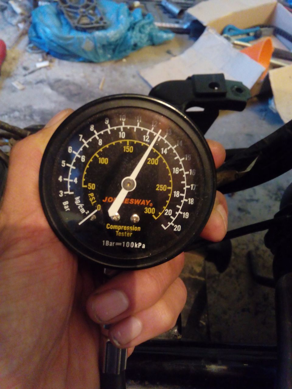

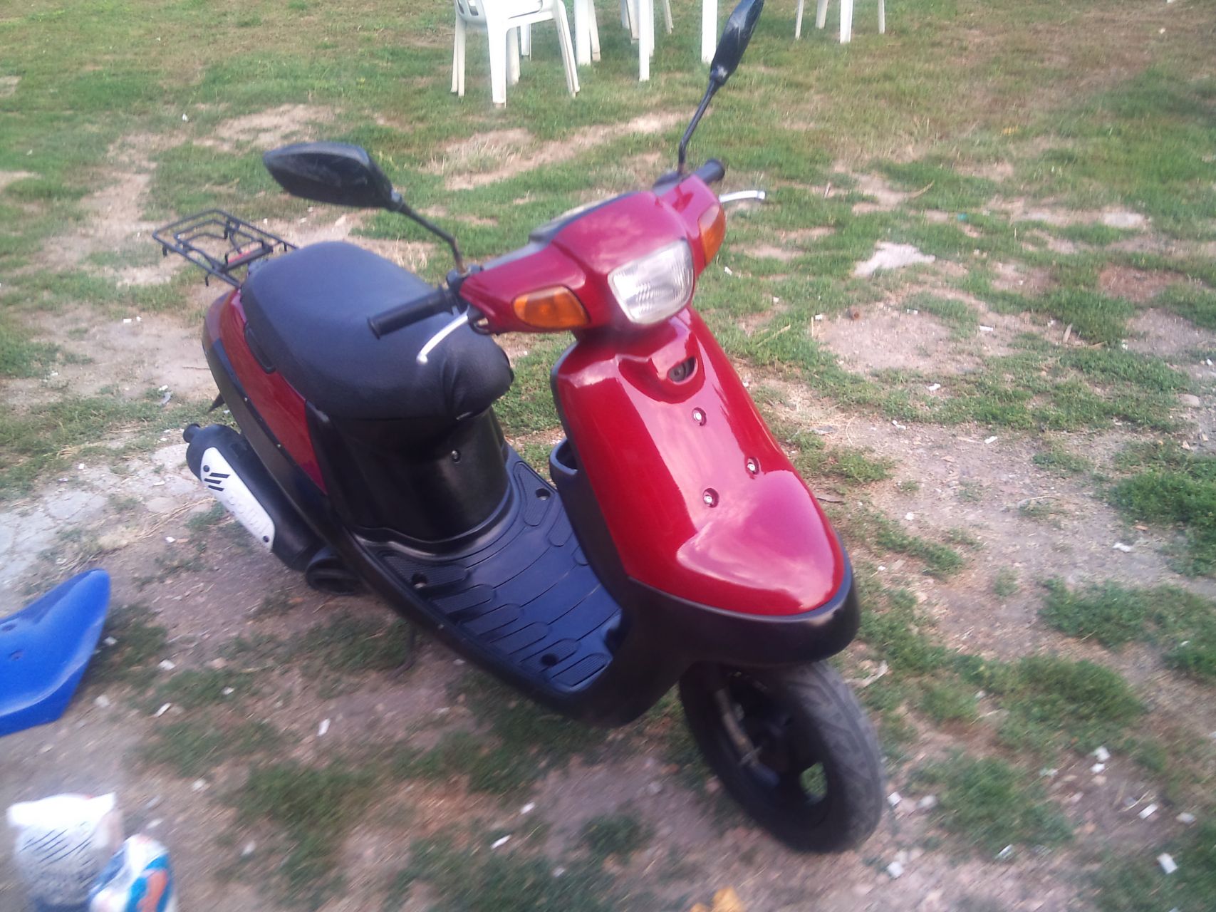

De tuti valami összefüggés van a kipifugóval mert azóta van ez a magasfrekvenciás rezonálás (ami most elbizonytalanított, hogy lehet mégis a henger felől jön), gázelvételkor csörgés, meg pici pattogó hang.
Ha így használom kinyírom, azt pedig nem szeretném, hogy 60K-t ráköltsek, hogy megint működjön.
dzso22: Elég jó ereje van. Meg pöccre is indul 2 hét állás után is.
Attól még el lehet törve?Ha csak a gyűrű törött akkor megúszom egy gyűrű cserével?
Addig beindítani se merem, hogy ez most kiderült.Akkor mindenképp le kell húzni a hengert és belenézni. Erőre megvan, szóval azzal nincs baj csak ezek a jelenségek aggasztanak napok óta.

Attól nem kell félned hogy a gyári hengereddel és hengerfejeddel túl nagy a kompresszió
Van ereje annak a gépnek ?
leírtak alapján gyűrűtörés gyanús.
Biztos kopott a gyűrű de lehet már az egyik törött is.Lauda:
Nem vészes az.
Attól függ meddig szeretne az ember elmenni sac/kb ez a határ ezeknél a gépeknél.
13.5 körül már biztos öngyulladás.

Köszönöm a válaszotokat!Olyankor mi van, mikor iszonyúan húz, pöccre indul, de mikor elveszem a gázt csörgés hallatszik, illetve még egy olyan hang mint a konvektorok mikor kikapcsolnak kb ahhoz hasonlítható pici pattogó hang?
Ez lenne a detonáció?Tegnap olvastam dzso írását, hogy a magas kompresszió is káros lehet ezért nagyon megijjedtem, nem akarom átégetni a dugattyú fejét.
Nem kellett volna a xadot a kis 50esbe betenni, mert most olyan kompresszió van ami már sok.Mit lehetne tenni??
Nem merem mostantól használni. -

Olyasmi, mint a régebbi közvetlen befecskendezős dízelek hangja, csak nem olyan hangos. A keveréket nem szikra gyújtja be és nem folyamatosan ég, hanem a sűrítészől felhevült keverék egyszerre gyullad be, ezért nemfokozatosan nő a nyomás az égéstérben, hanem hirtelen robbanásszerűen, és ez a robbanás rácsap a dugóra, hengerfejre, ettől van a csörgés.
