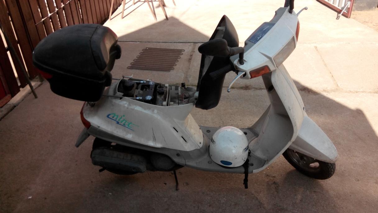

Pubszon
#50828
Előre venném az olajzást, remélem, hogy tudod amit most elmondok, csak kicsit félreértetően írtad.
2T (2 ütemű) a motorod, így az olajat is elégeti. Az, hogy tiszta benzin kell bele, csak annyit jelent, hogy ő majd bekeveri magának a megfelelő arányban. Arra figyelj, hogy mindig legyen (lehetőleg jó minőségű) olaj a tartályban, különben elég hamar megadja magát a motor. A kis füstölés normális, bár olaja válogatja. Amíg én 2T motorral jártam, Repsol Scooter 2T-t használtam, az nem nagyon füstölt, nem volt büdös szaga, nálam bevált. Ha egy olcsó, ásványi olajat öntesz bele, akkor az jobban füstölhet. Ez természetes.Válaszolva a JOGos kérdésre (haha szóvicc...
) sajnos 2T Yamahákban annyira nem vagyok otthon. Azt tudom, hogy van 2KJ 3KJ blokk, ezekkel sok motort szereltek. Ha megegyezik, valószínűleg a kipufogó is. A teleszkópot mérd le, könnyen lehet, hogy bizonyos Hondáké is jó bele. (pl Dio). Általában hasonló méretűek... Ha privátban küldesz fotót, és méretet megnézem, lehet, hogy még nekem is van elfekvőben...Dexar: 75 ért elhozhatod? 70 van a hirdetében.
Egyébként az, hogy eszi az olajat, egy dolog... Szerintem az olcsóbban javítható, mint az, hogy nem tudni miért nem megy. Olaj fogyasztásnak két lehetséges oka van: elég, elfolyik. Ha elég, akkor jó eséllyel gyűrűzni kell (vagy max. fúrni), ha kijut, akkor tömítést cserélni. Egyik sem okozhat annyira nagy meglepetést, ha amúgy karban volt tartva, és nincs szét minden alkatrésze. De ugye ezt a másiknál sem tudhatod... -
Dexar007
Na, talaltam kozben egy ilyet.:
Mindene mukodik,55-ot megy,picit fustol nagyobb temponal, esztetikailag szinte hibatlan,cserebe motorhibaskent van meghirdetve,eszi az olajat,de 75-ert elhozhatom.
Vagy a mai,ami szet van hullva,es lehet ugyanugy eszi az olajat,csak majd kesobb derul ki.
Pubszon
huszi.gyb
#50827
Köszi.
Azt nem lehet tudni e esetleg, hogy a JOG lengéscsillapítója, rugója és kipufogója jó e ehhez?
Kb egy méretűek és évjáratra is hasonló.
Vagy le tudom fényképezni és egy itteni JOG-al összevetni.
Mert ha ugyan az, akkor könnyebb szerezni, a JOG nem olyan ritka.Illetve még amit fontosnak tartok:
Nagy fordulaton (motorhoz képest
) kéken füstöl, ami olajfogyasztásra utal.
Tiszta benzin kell bele, nem pedig keverék. Az olajozás mennyiségén kell állítani? Vagy az fix? Vagy mástól füstöl? -
Pubszon
Üdv.
Tulaja lettem egy Yamaha Mint típusú kicsi, régi robogónak.Azóta meg lett takarítva, akku lett bele téve.
Minden elektronika jó rajta, pöccre indul, kivétel a sebességmérő óra nem működik, ez annyira nem is fontos.
Viszont a hátsó rugó törött, a lengéscsillapító pedig tönkre van menve. Ezeket honnan tudom beszerezni?
Jó lenne még egy kipufogó is.
Köszi. -

huszi.gyb
Dexar007
#50816
Az a baj, hogy még a szerelő sem biztos, hogy jól járna vele. Mert ronda motort áron alul tudnád eladni. Ha ez pöcc-röff, tökéletes hajtással, akkuval, akkor is max 100-at kérhetsz érte.
Tehát fényezés nélkül minden javításnak (lámpa, injektor?, meghajtás?, akku... ki kell jönnie 30 000-ből).
Ha szerencséd van, lehet, hogy megúszod egy injektor tisztítással, és akkor 15 000-ből rendes motorod van... Ha nem? Akkor rálocsolhatsz X0 000Ft-ot, és X>5...
Szóval nem látni bele, nem tudni mit kapott... Ha szereted az igzalmakat, és szeretsz szerelni, vedd meg ezt. És főleg akkor, ha nem gáz, ha elkésel melóból.
Hidd el, próbáltam már instabil gépet talpra állítani. 25 000Ft-ból indult 65 000-nél (én csináltam minden munkát), elbontottam...

húúbazeg. Injektoros? Akkor max injektor tisztítás (állás azoknak sem tesz jót). Ha azzal van baj, még nagyobb szopás lehet.
Dexar: Ha eldöntötted, hogy megveszed miért kérsz tanácsot? Önigazolásnak? Akkor tessék: Igen, ez az év vétele, vedd meg, max átb@szol vele valakit, vagy eladod valamennyiért... Elmondták hibáit, ha ezzel együtt megér neked 70-et, akkor vedd meg.
Ha agyalsz rajta, akkor meg gondold meg, hogy mások mit látnak benne. Nyilván nem véletlen az ár, és az állapota sem azt sugallja, hogy egy megkímélt darab. Ha ez is lepattan rólad, írjátok meg az adásvételit.

Dexar007
#50810
Karbi pucolás, állítás alap.
Olajok cseréje kapásból. ~4k
Új akku 5k
Meghajtáshoz ha hozzá kell nyúlni. (szíj, görgők...)
Az idomot cserélni kell, megjavítani nem biztos, hogy lehet. Az össze-vissza álló idomok esést takarnak valószínűleg. Esetleg karambolt. Egyenes futása rendben van? Gumik állapota, hangja?
Fényezés munkadíjával (előkészítés, idom javítása... stb) nyugodtan számolhatsz 30-40 000Ft-tal. A festék megvan. Ok. Hozzá a megfelelő lakk is? Szórógitt, gitt, és egyéb apróságok is kelleni fognak, ha nem gányoltatod...Lámpa nincs bekötve: miért? Mi történt vele?
Könnyen lehet, hogy 1XX-ben fog megállni, mire használható lesz. És akkor is egy lerúgott f.s lehet.

Na megneztem az Addresst:
Az elso idomon nem csak egy lyuk van,hanem vegig van repedve szinte vegig,de ez mar nem oszt nem szoroz.
Szinte nincs olyan idom a motoron ami pontosan illeszkedett volna,mindegyik helyen hianyzik 1-2 centi es egy par csavar is. Hatso lampa szinten nem volt becsavarozva,es elvileg bekotve sem,de ha minden igaz mukodik.
Akksija szinte halott,4 honapot allt, oninditoval meg se mukkant,viszont elso rugasra indult. Az elso par meteren nem akarja az igazsagot,el kell jatszadozni a gazzal,hogy tortenjen valami,de onnantol kezdve egesz egyenletesen huzott 55-ig,ahol ugyanis elfogyott az ut,de meg lehet felkuzdotte volna magat egeszen 60-ig is.
Ja,visszafordulasnal mikor megint 0-rol probaltam gyorsitani,ott leallt alattam,de rugasra ujbol rogton indult -- nem szereti ha azonnal nyelezem.
Osszes kapcsoloja mukodik,duda is, sisaktartoban mar ott volt a ,,kikevert" festek,amivel majd le kene fujni az idomot,ha kesz lesz,csak a gazdajanak nincs ra ideje.
Ja,es 70-ert elvihetem. Szerintetek? -

Ilyen részeget közúti forgalomba ez elképesztő ,soha a büdös életbe nem adnám vissza a jogosítványát ha rajtam múlna (ha egyáltalán volt neki )

Ha gyarilag szar,akkor nem igen lehet rajta alu henger.
Persze ha Pistike ugy gondolta,hogy racsingol egy kicsit,akkor lehet rendelt az egu-tol egy alu henger szettett es szethajtotta. ![;]](//cdn.rios.hu/dl/s/v1.gif)
De igy elsore latatlanban,meg mindigy azt mondom,hogy ha beindul,es tudok vele menni,akkor 75-ert nem lehet tul nagy szopas. Persze ez mar csak otthon fog kiderulni,de legrosszabb esetben ugyanennyiert szerintem tovabb lehet adni. Pl a legolcsobb 80-ert van,de az keken fustol,es motorhibaskent van meghirdetve. -

80 kornyeken en nem varok csodat.
Ugy szamoltam,hogy 75+ furas es lesz belole valami. -

Na holnap megyek megnezni.Megprobalom lealkudni 75 kornyekere,es akkor talan nagy gond nem lehet belole.Talan..
De az ilyen ,,evszazad vetelebol" mindig csak utolag derul ki,hogy mekkora szopas lesz.![;]](//cdn.rios.hu/dl/s/v1.gif)
Ahogy visszaolvastam, 60 kornyeket vinnie kene a gepezetnek,de igazabol mar ha beindul,es mukodik,akkor is orulni fogok.
