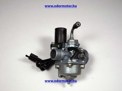

Karbiból nem folyik el a benya?
Bogyó bá'
Lekéstem, a szerkesztési időt: szóval ez!
Galilei halott! Már Einstein sem él! ...és én is nagyon szarul érzem magam...
t.kristof
Múltkor amikor szétkaptuk a karbit, volt benne benzin. Tegnap mentem a mocival és most próbáltam volna indítani de nem indul. Egy ütem volt, gondolom a karbiban lévő benzin miatt, utána semmi. Egyébként ez a vákuumos benzincsap hogy működik? Mi csinálja a vákuumot? Mert gondolom az lehet a baj, hogy "elengedi" a benzint, (lehet, hogy nagy baromságot mondtam) mert miután hengerbe fecskendezett benzinnel elindul, működik rendben
[ Szerkesztve ]

DigitXT
Nem akarok hülyeséget mondani, de: nem a dugattyú?
Amikor jár a motor, akkor a szívócsonkban áramló levegő
alacsonyabb nyomású mint a légköri, így ott vákuum van,
az nyitja a benzincsapot. (Ha leveszed a szívócsonkról
a benzincsap vákuumcsövét, s megszívod, indul a nafta?)
Esetleg az lehet, hogy repedezett a vákuumcső, és nem
tudja eléggé "megszívni" a csapot, amikor csak indítózol.
Ha már már jár a motor, akkor erősebb a vákuum - nyitva
marad a csap. (Bocs a konyhanyelvért, nem vagyok ilyen
végzettségű szaki, sőt, max. lelkes amatőr, vagy mi...)
Bogyó bá'
Ha nem folyik el tömítetlenség miatt az úszóházból a benzin, akkor zárt benzincsapnál is be kellene indulnia, legfeljebb egy fél perc múlva (amikor kiürült az úszóház) megállna. Most vagy leürül az úszóház (csöpögés alól) vagy egyszerűen nem működik az automata szívató, ami ebben a melegben is kellene a "hideg"-indításhoz.
DigitXT
Na igen, az első gondolatom nekem is az volt, hogy elfolyik
a benya a karbiból - de ugye írta a kolléga, hogy nem, az jó.
Akkor viszont tényleg valószínűbb, hogy a szívató lesz.
Nekünk valóban meleg ez a meleg, de a motornak lófütty.
Szerk: de lehet ezek kombinációja is. Nem jó a szívató,
és nem nyit a csap sem, amíg nem jár a motor. Vagy vmi.
[ Szerkesztve ]
t.kristof
Másik fórumon találtam egy leírást, hogy hogyan is kell tesztelni az automata szívatót. Majd ha nem lesz ilyen meleg akkor neki esek+ kipróbálom úgy is, hogy megszívom a vákuum csövet. Ha úgy jön benzin és be is indul akkor az automata szívatóval van gond? (ha igen akkor ezt lehet javítani vagy csak cserélni szokták?)
Köszönöm a segítséget mindkettőtöknek!

t.kristof
A szivató ellenőrzéséhez érdemes levenni a karbit, így könnyebben hozzáférsz, de ez nélkül is ki tudod húzni. Két csavarral van felfogatva, ezeket kitekered, ezután ki tudod húzni. Széthúzod a csatlakozót és 12voltot csatlakoztatsz rá, de úgy is jó, ha kihúztad, akkor karbi vissza és elindítod a motort. Pár perc elteltével ki kell tolja a végét pár mm-el, de bőven észrevehető szabad szemmel (Én így próbáltam le az enyémet). (Ezt az egyik felhasználó írta)

t.kristof
Na szét kaptam a mocit. Először megnéztem a vákuumos benzincsapot, hogy mi a helyzet vele de azzal semmi gond nem volt. Aztán leszedtem a szívatót és látom, hogy zárt (kitolt) állásban van. Feszültséget is mértem, az van rendesen... így vennem kell egy új szívatót.
Más: Egyébként a mostani szívatón a csatlakozó kábeleken nincs a negatív ill. pozitív fázis feltüntetve semmilyen formában. Számít majd az újnál, hogy hogyan kötöm össze? (fázishelyesen) Vagy a rossz összekötés okozhatja a szívató halálát?
