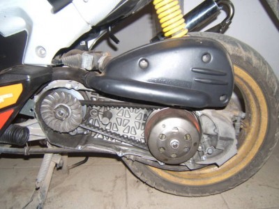

Topiccsendőr
#19471
A 2 kép között szerintem jól látható a különbség. Az alsónál igaz nincs rajta a tárcsa, de már így is elég feszesnek kéne lennie a szíjnak. Ha erre rátesszük a tárcsát, akkor jó esetben is csak a variátor tárcsa felénél fog rendesen megfeszülni. Nem a tengelyen, vagyis a hüvelyen kell futnia a szíjnak, de minél közelebb hozzá.
Nem mindíg lehetett alkatrészeket rendelni a netről
Akkoriban elég ritka volt otthon a flex és a hegesztő trafó.
Jóvel többet értek akkor azok a motorok, hogy az átalad említett megoldásokat használjuk. Ezek inkább a mai gyerekekre jellemzők. -

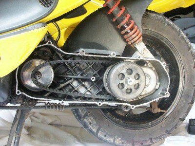

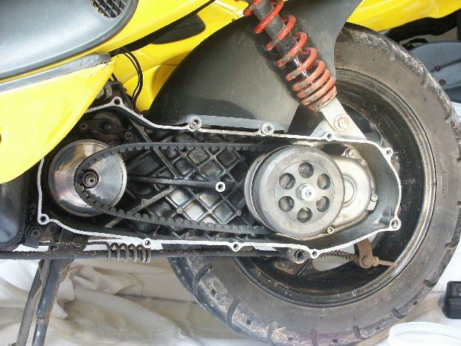

PLaci58
#19470
Már ne haragudj, de a saját tudatlanságodból kifolyólag lovagolsz továbbra is a témán.
Persu is megírta, persze, h laza, mert nincs rajta a külső tárcsa, plusz elképzelhető, h a kuplung tárcsáin sincs a legfelsőbb ponton a szíj. Amikor felrakja az ember, és meghúzza, érdemes mindig forgatni rajta, mert a szíj akkor minimálisan feljebb kúszik, és még rá lehet húzni az anyára.
Amiről Te beszélhetsz, max. hézagolási probléma lehet, de jelen esetben erről szó sincs, mivel varió csere nem volt, illetve minden a helyén van.
Topiccsendőr
PLaci58
#19470
továbbra sem értem ezt a feszes nem feszes dolgot.
alul még a variótárcsa is le van véve, naná hogy laza.
a csapra nem kell illeszkedie feszesen a szíjnak. A csap nem fogja hajtani sosem a szíjat magában. Mindig nyomnia kell a variónak.
ha annyira vékony már a szíj, hogy ilyet csinál, akkor már csúszik is, meg lehet érezni és pillanatok alatt le is darálja. Ezért mérjük a szélességét a szíjnak ugye. de laza sosem lesz, mert feszíti mindig valami. Hogy szétszedett variónál álló helyzetben laza. inkább a szélességét mérjük, nem a lazaságát.nekem mondjuk meg van a véleményem a rigás-etz éra otthon szerelőiről, azoknál az igénytelenség aztán megvolt. a főtengelyre hegesztett kuplungtól kezdve, a flexxel becsiszolt kapcsolókörömtől elkezdve azok csináltak mindent. vágnám le a kezét a legtöbbnek.
PLaci58
runner 125
#19468
Ha feszes, akkor nincs is semmi gond.
Ez a jó :
Ez laza, ezt már csak a variátor fogja megfeszíteni :
Én speciel ilyesmire gondoltam. Ki tudja mikor, ki cserélt esetleg hosszabb, vagy keskenyebb szíjra abban a motorban.
Abban egyébként igazad van, hogy a nehezebb görgő meg fogja oldani a gondot, mert hamarabb kezd el dolgozni a variátor és ez növeli a kuplung fordulatszámát, tehát végső esetben alacsonyabb fordulaton fog megindulni a motor.
A kérdés, hogy ez megoldás-e. Össze kéne hangolni a görgöket a kontrasztrugót és a kuplungot. A kipufogónak ehhez semmi köze.
Szerintem először a kuplungot kell beállítani, hogy milyen fordulaton akarjuk, hogy meginduljon, aztán lehet hozzá állítani a variátort, hogy jól húzzon és meglegyen a rendes végsebesség.
Ha csak akkor indul meg a motor, amikor már a variátor is dolgozik, akkor éppen az indulási erős áttételt veszítjük el.ui: nem tudom, hogy jött ide a riga, de azok akik rigán kezdték ismerik a motorokat, megtanulták a dolgokat és nem szervízbe hordták, mert akkor nem is volt szervíz
Azok az öreg szakik értenek ma a motorokhoz igazán. -

PLaci58
#19464
Jah, ki kell venni belőle 2 szemet, oszt' feszesebb lesz.
..h lenne már laza, ez nem Riga-lánc, de még csak nem is lánc. A szíj előbb kopik ronggyá, vagy elszakad, mint h kitágul.
Ráadásul a kuplung szíjtárcsájának pont ez a szerepe, hisz a kontrasztrugó nyomja össze folyamatosan a két tárcsát, így a szíj minden esetben feszes.
