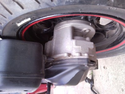

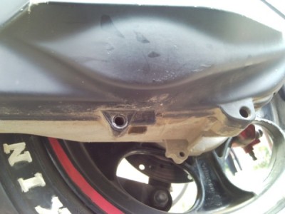

tudod ilyen hülye s alakban van az megoldva neki ahogy most néztem,és amit bekarikáztál az felettéb van a másik ugyan olyan csavarnak,amit ha kicsavarok folyik belöle az olaj,ezért is mondom hogy amit bekarikáztál,mivel az van felül igy az az olaj feltöltö csavarja a másik meg a leengedö csavar,csak ilyen hülye s alakba van megoldva az egész.

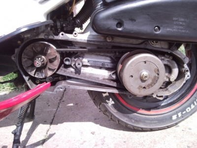

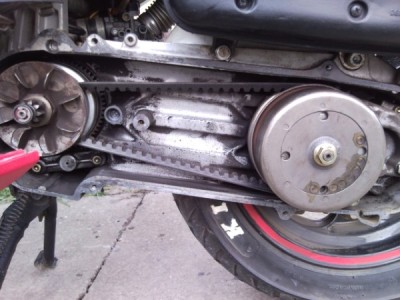

jah és amugy az a fekete por vagy korom az az ékszij kopásától rakodott oda?és szerinted az ékszijat milyennek látod?

amit bekarikáztál az a feltöltöcsavar,ott van alatta a leengedö csavar is,csak pont ugy fotoztam,hogy nem látszik a képen,mert ahogy azt kicsavartam,folyt is az olaj kifele,de azért köszönök minden segitséget

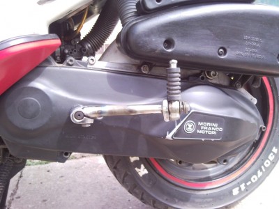

majd persze ma akarom potolni a csavarokat,azért is toltam ki hogy át nézegessem mi hijja van neki,Morini blokk igen,de nagyon jó állapotban van nem csörög nem zörög,a blokk az kifogástalan,még annyi kérdés hogy ha öninditózóm,csak kattogást hallani vettem vmeik nap ezt a kis inditó relét mert azt hhalottam kattogni azt hittem az a baja de nem,én ugy gondolom az inditómotor a rossz,mivel ne mis teker,de az áram odaáig elmegy,megnéztem egy kis 12 v os égövel.

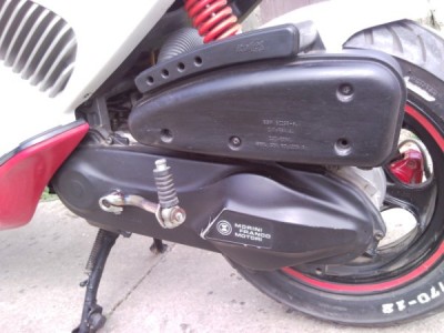

még akkor annyi tanácsot szeretnék kérni,hogy az italjetbe hol kell olajat ellenörizni?mert ugy tudom nem kell bele külön olaj a blokkba hanem csak a külön olajzásáshoz,akkor mire kell oda figyelnem?hova kell olaj ahova fontos?valamint hol találoma blokknál?mert én át néztem de semmi olyan helyet nem találtam ahova olajat tudtam volna tölteni bele.

a lényeg az hogy akitöl vettem az nagyon megkimélte,1,5 évig volt meg neki,de semmi baj nem volt vele,legalább is ezt mondta,mielött megvettem volna töle akkor kapott egy motoforce plus hengert uj dugóval gyürükkel,bejáratta és igy vettem én meg,azt mondta a srác hogy a görgök elég jó állapotuak az ékszij is,tehát azt mondta hogy nem kell még cserélni de hát kitudja nah,azt nekem is kellene látnom milyen állapotban van,gondolom nem nagy szám egy ékszij és egy görgő csere vagy igen?valami speciális szerszám kell szerinted hozzá?mert lehet akkor veszek majd uj görgöszettet meg ékszijat rá,erö az van benne azzal nincs baj,meg amugy is jol megy,csak néha mondom mintha lomhább lenne,de ez se mindig van igy,nemtudom számit e valamit amugy hogy 95 kg vagyok
de még mondjuk olyan 40 töl felfele is jol huz jol,csak néha indulásnál mintha nem egyenletesen huzna a gázadásra.

sziasztok,egy kis segitség kellene aki tud légyszi segitsen nekem,vettem egy italjet Formula 50 es robogót,a probléma a következö lenne vele elöször még megyegetett is,de most mint ha lomhább lett volna,nehezebben gyorsul fel,de viszont végre viszi azt a 65 öt,akitöl vettem az mondjuk se görgöket sem ékszijat nem cserélt már rajta ki tudja mióta,én nekem meg még nem volt robogóm és nem nagyon konyitók hozzá,és öszintén meg mondva meg sem néztem ezen dolgokat,szerintetek valami el lehet már kopva benne?meg olyat csinál hogy,ha érzéssel huzom a gázt hirtelen elkapja és jobban gyorsul de ha jobban oda huzom a gázt akkor meg elég lassan pörög fel 30 ig,mi lehet szerintetek a baja mit cseréljek benne?válaszokat elöre is köszi.
