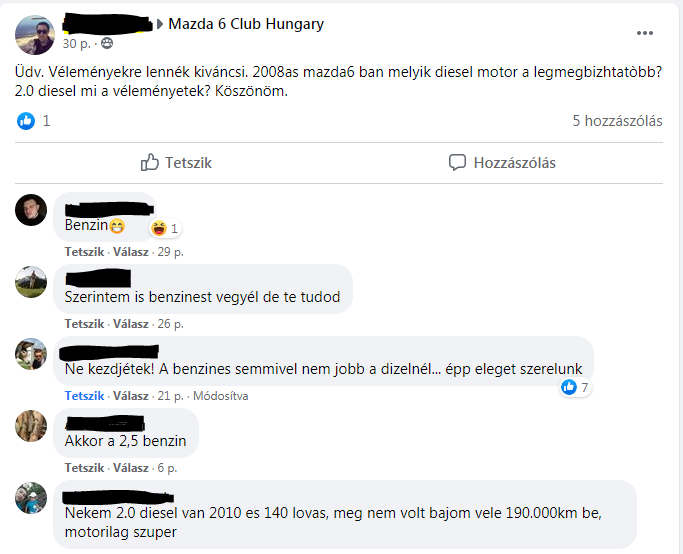

aleister
Ez épp most jött szembe a Mazda 6 FB csoportban. Bár nem volt szándékom többet írni a korábbi dízel vs benzin vitához, de ez egy remek lezárása lesz részemről és úgy szerintem en bloc a témának.
Az adatvédelem miatt a neveket kitakartam, de a lényegi hozzászólást (a 3.-at) az a K.M. írta, aki az Alsónémediben lévő, Mazda 6-ra specializálódott szervizet viszi, és jelenleg a legjobb, legnagyobb Mazda tudor. A szakszervizeket úgy általában magasan veri.
Remélem, ha más nem, legalább egy hozzáértő véleménye elfogadott végszó, és kilúgozza végre a buta előítélet a többség fejéből, meghagyva a motorválasztásnál az egyetlen komoly érvet, miszerint hosszú táv dízel, rövid benzin. -
