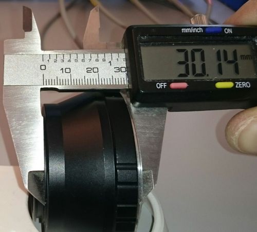

Elírhatták, több helyen is 8mm-t találtam, a kamera is olyan.
masterful87
Az Allphoton azt írják, hogy 16mm-es kamerákhoz való.
A C-mount meg a wiki szerint max m4/3 lesz jó, de még azt se rajzolja ki teljesen, vinnyettál ezerrel.
Ha jól értem a m4/3 22,5mm-es képkört igényel, míg a 16mm-es film 12,7mm-es képkörrel dolgozott. (Az általad mutatott kép szerint 15,8mm-rel. Persze még ez is kevés a m4/3-hoz.) -
faki_
Csibu83
#8100
8 mm-es QUARZ flmfelvevőhöz készült C-mount csatlakozással. Alább láthatod, kb. mire számíthatsz APS-C-n. Szerintem nem érdemes vele foglalkozni.
http://www.filmcentre.co.uk/faq_ic.htm
