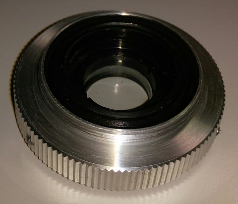

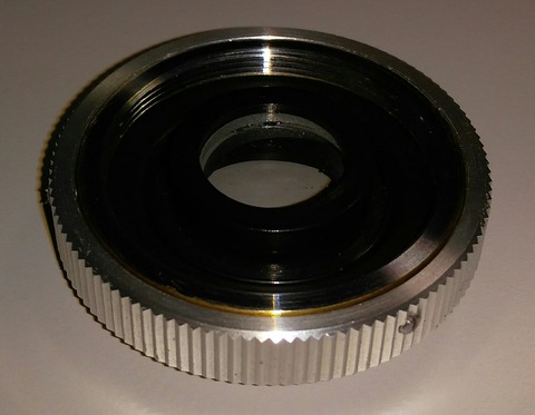

Nem a szenzorba ér bele és nem is az aknába, hanem túl közel van a korrekciós lencse a szenzorhoz és a végső képen lilulást okozhat.
Matska
Az EF bvajonetthez meg van jónéhány adapter PK, OM, C/Y , keresgélj azok közt. is
Én pl meg nem vennék egy Takumar 50/1.4-et mikor az SMC Pentax-M 50/1.4 olcsóbb nála

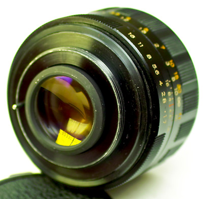

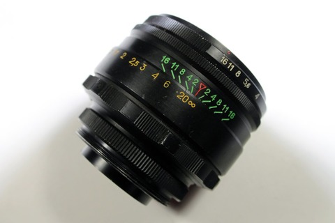

Az m42-es obik közül is a 44-2 az egyik aminek a legjobban hátralóg a hátsó lencsetag. A yashid meg egy fehérholló aminek mégjobban hátralóg
Csak m42-es obikra meg kár ráálni mert bajonettesekből sok fiatalabb van ami jóbb konstrukcióval és bevonattal redelkezik
Azt meg meg kéne értened hogy az FX-M42 adapteren is ugyanott lesz a korrekciós lencse mint a mostaninál, tehát a te yashid abban is fel fog ütközni. Sőt szerintem egy m4/3-m42-ben is felütközne.
Töbszáz obi van sztem ne eröltess egy 8e-t érő yashit a foca lreducterhez. -

Ha társaság még nem unja a vergődést a Yashicával, akkor még 1-2 dolog az eddigiekhez
Nézegettem ma még a két obit, és ott ahol a Yashi koppan, ott kevésbé nyúlik hátra mint a Helios a végtelennél. A yashinál a hátsó lencsetag a peremmel kb 1 síkban van, ezért nincs végtelen.
Ehhez csináltam egy szemléltető ábrát is, fogadjátok szeretettel
Matska
Még annyi, hogy nem a Yashi miatt vetődött fel a reducer csere, hanem rögtön az villant át az agyamon, hogy egy obinál se lesz végtelen, hogyha a Yashinál nincs. Akkor még bennem is az volt, hogy elvileg a Heliosnak kellene problémásnak lennie.

Ha a helios 44-2 jó akkor sokminden rá fog menni.
Arra kell figyelni hogy ne vegyél a helios 44-2-nél hosszabban kilógó hátsólencsetagos obit
Nagyonsok obiból szinte ki sem lóg a hátsó lencsetag.A jupitert csak a chrome verzió miatt szeretnéd? Én a 37A-t ajánlanám inkább.

A sorrend a következő: Fuji X-E1 + Camdiox FX-EOS + EOS-M42 gyűrű + Yashica(m42).
A Yashicát tekerem a végtelen felé, és a hátsó lencsetag fennakad a Camdiox lencséjén. A Heliosnál minden flottul működik, azt eltekerem végtelenig meg vissza. Nem akad sehol.
Közben most nézem a Yashicáál, bő 1 mm-el hátrébb nyúlik a hátsó lencse végtelennél mint a Heliosnál, teszek is be mindjárt 1 képet.

Mit jelent az hogy koppan?
Az adapterben belül megakad 2m-nél v. kézbevéve adapter nélkül is megakad?
Vagy megakad akkor is ha az eos-m42 adaptert rakod csak rá?
A yahsi m42-es v. c/y?
Ha a helios nem koppan fel a focalreducterben akkor fura ha a másik igen mert a helios 44-2-nek igencsak kilóg a hátsó lencsetagja végtelenre tekerve.

A Yashicánál az adapter felőli vég jobban hátranyúlik (mint a Heliosnál) végtelen fókusznál, és beleér az adapterbe. Az egyetlen ami különbséget észre vettem, hogy a Heliosnál 20m az utolsó érték a végtelen előtt, a Yashicánál meg 10m. Nem tudom ennek van-e jelentősége.
Még egy anomália eszembe jutott, ezúttal a Heliost illetően. Normális az, hogy a rekeszállító gyűrű fokozatmentesen állítható? A másik, hogy amikor F2-re van elvileg állítva, akkor éppen a legszűkebb a rekesz, F16-on, meg teljesen nyitva van. Olyan mintha valamit fordítva rakta volna össze.

Ma boldog tulajdonosa lettem egy FX-EOS Camdiox Focal Reducernek és egy Helios 44-2-nek (ez utóbbi eos-m42 gyűrűvel megy fel). Egy nagy problémám van. A Meglévő Yashica 50mm F1.7-nél a fókuszgyűrű koppan mielőtt elérné a 2 métert
Ami a még meglepőbb, hogy a Heliossal simán fókuszálok végtelenre. Még a munkahelyemen van egy 28mm-es Exaktar, holnap azzal is kipróbálom.Volt valakinek hasonló tapasztalata? Érdemes lehet becserélni az Camdiox-ot egy FX-M42-re esetleg, ha van rá lehetőség?
