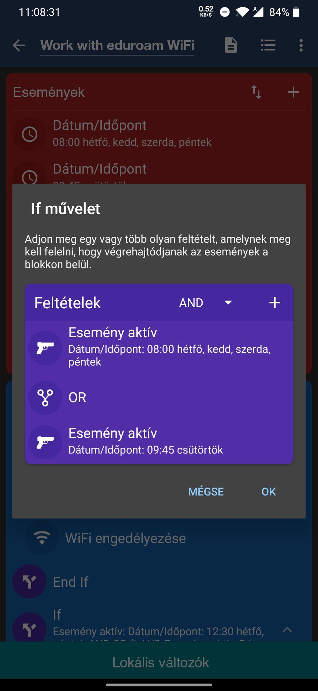

Ha rámész az eseményekre ( Ne zavarj mód, Wifi ki/be) akkor azok végrehajtódnak? Ha igen, akkor az engedélyekkel minden rendben van.
Nézd meg a LOGOT, egy adott eseményél, ami nem következett be, hogy milyen hibát ír, esetleg töltsd fel ide a log ide vonalkód részét.Ami esetleg hiba lehet: Ha rámész az IF ág szerkesztésére, felül nyomj az AND-re és állítsd át OR-ra, utána alatta csak elég felsorolni a kiváltó eseményeket ami beindítja a macrot, az AND-ek törölhetőek, sőt lehet ebben az esetben pont ezek okozzák a hibát.
Tehát legfelelül OR legyen, utána pedig csak a kiváltó események. -

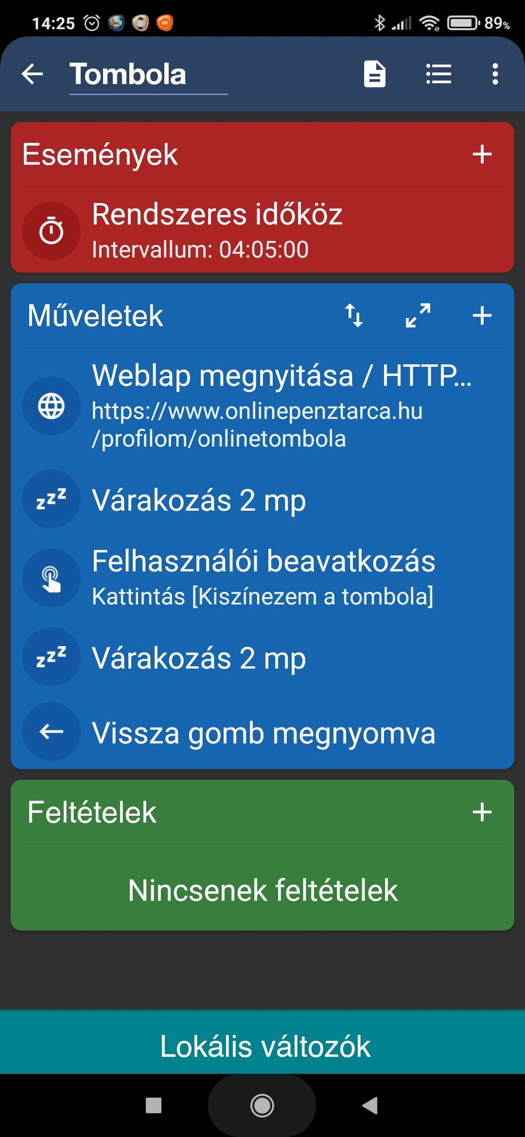

A makró jó, de ki kell még egészíteni, mert a Kattintás (Felhasználói beavatkozás) nem működik csak feloldott és bekapcsolt kijelzővel.

Nem akarom erőltetni, de nem megoldható, hogy az órarend külön naptárban legyen? Csak mert akkor egyszerűen megadható, hogy ha van bejegyzés az adott naptárban, akkor kapcsolja be a wifit, ha nincs bejegyzés, akkor meg ki. Így nem kellene külön feltétel az iskolaszünetekhez sem.
Dolphine
A következő szeretném elérni.
Beállítottam, a telón, hogy adott napon, adott időben némuljon el a telefon, valamint, kapcsolja be a WiFit, de egy bizonyos időpont között nem szeretném, hogyha lefutna a makró.
Hogy magyarra lefordítsam: október 23-november1 között erre nincs szükségem.
Ha jól gondolom, akkor ehhez egy feltétel kell. A kérdés az, hogy melyik, illetve, hogy milyen formátumban kell megadni az időpontokat? Naptárbejegyzés kell? -

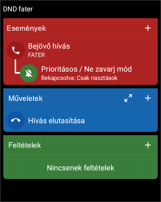

Valamiért a DND-ra nem reagál a macrodroid, csak a némításra és nem jövök rá, hogy miért.
Pedig nem ugyanaz a kettő... -

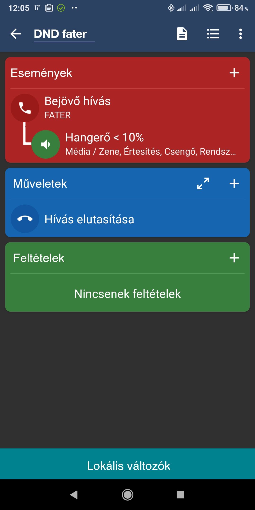

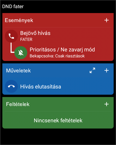

"Ne zavarjanak" módban apám hívásait szeretném elutasítani (egyébként a "kedvencek" ilyenkor is hívhatnak, Ő is közte van).
Van rá egy macro, de májusban futott le utoljára, azóta Ő is tud hívni ilyenkor.
(Sajnos rendszeresen elfelejti, hogy nappal alszom és csip-csup dolgok miatt hívna...
Hol lehet a gond? -

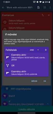

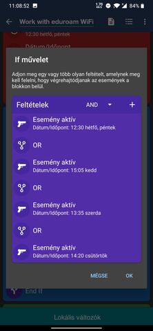

Van egy készüléked, és amikor bemész a suliba, akkor szeretnéd, hogy 8 kor bekapcsoljon a wifi, és a nap végén meg ki?
Igen, pontosan ezt szeretném.tomy86
Ha külön naptár van létrehozva az óráid nyilvántartására, akkor legegyszerűbb egy olyan makró, hogy ha az adott naptárban van bejegyzés, akkor csatlakozik a wifi hálózathoz, amikor nem szerepel bejegyzés, akkor meg le.Meglévő naptárban vannak az órák. Lehet, hogy egyszerűbb lenne mégiscsak az időpontos kapcsolgatás.

"A naptárban egyébként be van állítva, akár naptári eseményhez is kapcsolható nem?"
Naptáreseményt is kezel a Macrodroid (feltéve, ha nem egész napos eseményről van szó, de ez nálad nem áll fenn). Akár kulcsszóra is a naptáreseményen belül.
Ha külön naptár van létrehozva az óráid nyilvántartására, akkor legegyszerűbb egy olyan makró, hogy ha az adott naptárban van bejegyzés, akkor csatlakozik a wifi hálózathoz, amikor nem szerepel bejegyzés, akkor meg le.Az egyik makróm, ami naptárbejegyzéshez kötődik, így néz ki. Nyilván ebből neked nem kell az előre ellenőrzés és ne zavarj mód váltása helyett a wifi csatlakozás kell.

Oké, haladunk, de még mindig találgatok csak, hogy mit szeretnél pontosan.
Úgy tudom naptár eseményre is tud reagálni a macrodroid, bár én soha nem használtam.Nagyon sokat segítenél az ötletelésben, ha szép kerek mondatokban leírnád hogy mit szeretnél, sokszor van hogy olyan ötleteket adnak itt a topicban, amire amúgy nem is gondolnál.

Bocsánat, nem voltam egyértelmű.
Mondjuk hétfőn 13.35, kedden 15.05-kor csatlakozik le az ismert WiFi hálózatról. Erre gondoltam.
Tanár vagyok és amikor az óráim véget érnek, akkor csatlakoznának le. Ennyi.
A naptárban egyébként be van állítva, akár naptári eseményhez is kapcsolható nem? -

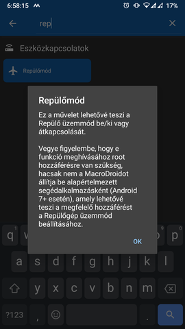

A Mobiladat kapcsolgatásához Root vagy ADB engedély szükséges és mivel azt írtad, hogy nem tudsz elmerülni a beállításokban, ezért nem is mélyülnék bele a beállításokba. Egyébként sincs szükség rá, mert amikor a telefon Wifi-hálózatra csatlakozik, a Mobiladat nincs használatban.
Szívesen megosztom az én makróimat, ami vezérli a Wifit, de némi módosítást végre kell hajtanod benne. Szóval mégis csak bele kell merülj valamilyen szinten. -

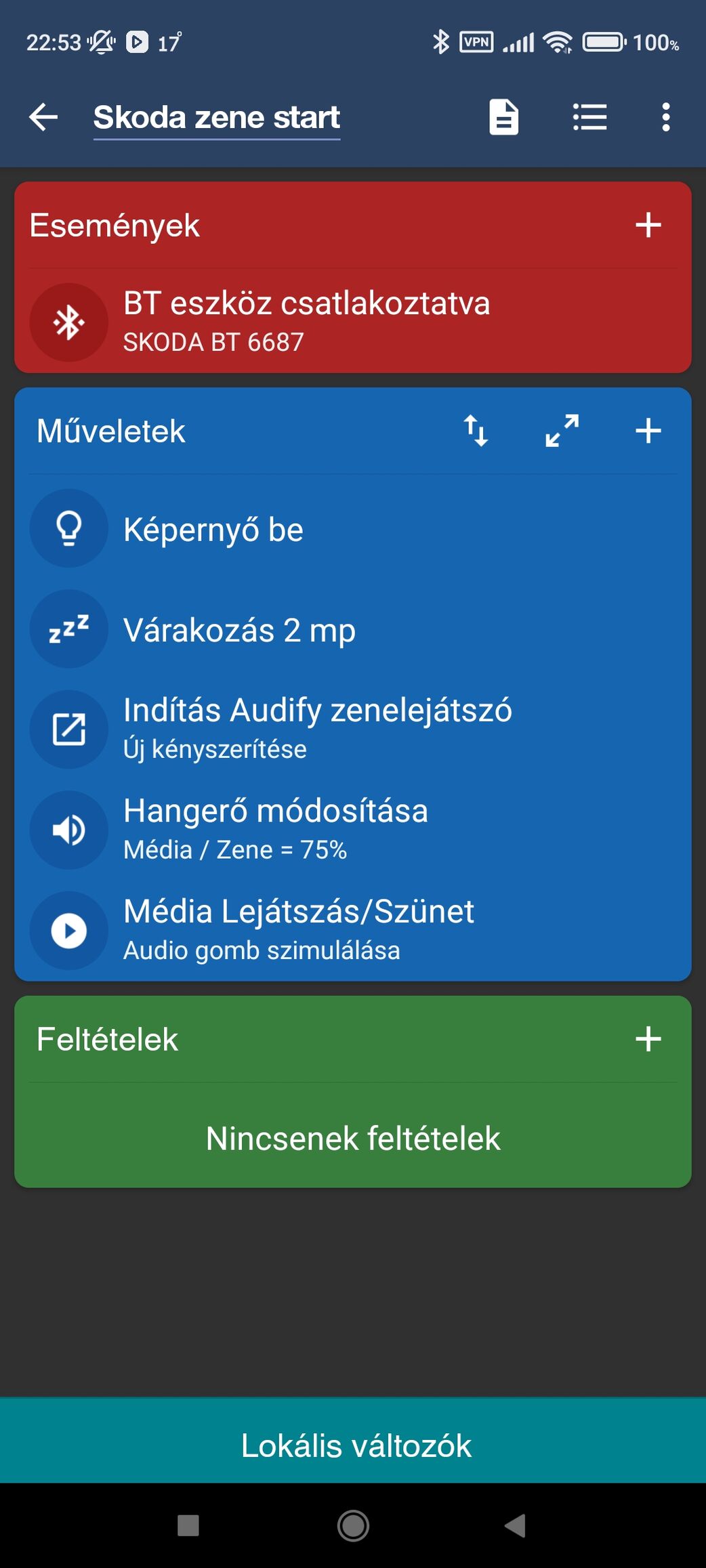

Kocsiba beültem, képernyőt feoldottam a telefonon. Kocsi indít.
Telefont érintéssel feloldva tartom és mégsem indult el az app.
Ha MD-ben viszont teszteltetem a makrót, akkor meg lefut, ahogy kell.
Előző (samsung s7 edge-n nem volt ilyen problémám, bár az más droid is volt)
Ha meg már fut az app, akkor meg a kocsi indítása után lefut a makró.
Szóval valahol az app elindításán csúszik el a dolog, de nem értem miért.
Úgy emlékszem másik app-al is hasonló gondjaim voltak... hajajj. Mit nem veszek észre? -
Két lehetőség van erre, mégpedig a Bt csatlakozásakor feloldani a kijelzőt, indítani a lejátszót és lezárni a kijelzőt. Van is már feloldó makró, a többi sem gond. Illetve azt lehetne még megpróbálni, hogy egy zenefájlt megnyitni a MD-al, ez indítja a lejátszót is, onnantól meg már nyert ügy.
Közben kipróbáltam, a Mixplorer és a Huawei lejátszóval is működik nálam. -

Végül vettem egy A52-es samsungot, a kérdéses repülő üzemmódot a macrodroid tudja kapcsolgatni, a mobilnethez adb parancs kell, ezt nem csináltam meg, mivel egy egyszerű dologról volt szó, ha meg van nyitva egy alkalmazás és nincs wifire kapcsolódva a telefon, akkor kapcsolja be a mobilnetet, a bixby routint használtam erre a beállításra.

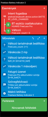

Somatom
#2313

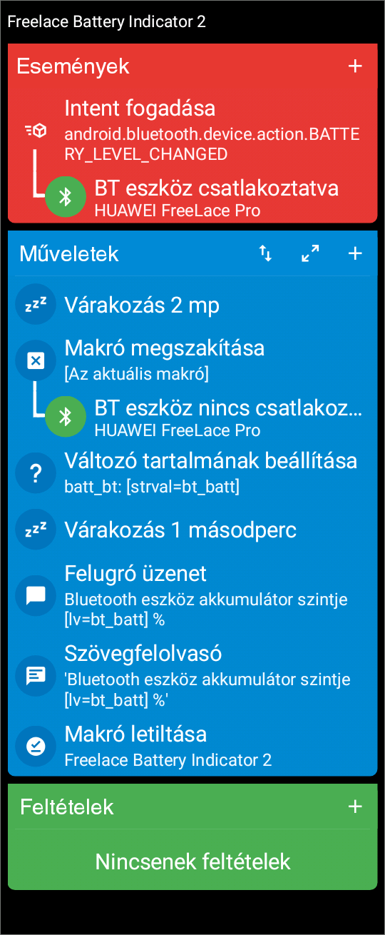

Azért, mert van a makróban összesen 3mp várakozás + a szövegfelolvasó is "Várakozás befejezésre a következő művelet előtt" aktív állapotban van. Ez még minimum 2-3 mp. Nálam a Huawei-n csak 1x fut le. Samunál már előfordult korábban, hogy voltak dupla aktiválódások.
De miért kapcsoltad ki a makrót? Nem akarsz később még értesülni az akku állapotáról? Ja persze azt még nem tettem bele, de be lehet konfigurálni, hogy pld 5%-onként jelezzen 20% alatt. -

Ossz meg egy kérenyőképet, hát ha tudunk segíteni!
Látatlanban azt mondanám, hogy bele raknék egy feltételt, hogy 1 percen belül nem futhat le az adott makró, lehet 2x kapja meg az intentet a rendszertől, és azért mondja duplán.
Én email tárgyának felolvastatásával szívtam ezzel, volt hogy 5x is bemondta. -

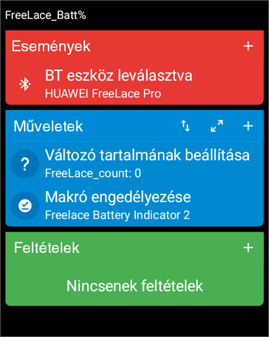

Itt a Makró
Van egy másik, ami az eszköz lecsatlakozásakor engedélyezi ezt a Makrót. Általában nem lenne praktikus a csatlakozást használni, de ez a kütyü úgy működik, hogy a két fülese mágneses. Ha összetapasztom őket, akkor az eszköz lekapcsolódik és sleep -be teszi magát. Ha szétválasztom, akkor újracsatlakozik. Így könnyen tudom generálni a Makrót indító eseményt. -

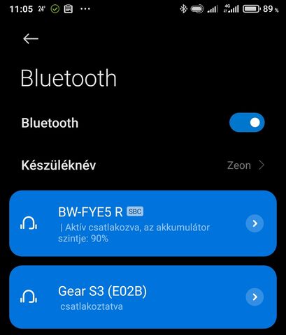

Itt van egy Bt eszköz akkuszíntjelző makró alap. Letöltés
Valószínűleg finomítani kell majd rajta, hogy az elvárásnak megeleljen.
Teszteljétek, majd később jöhet a visszajelzés. Nálam a Samu telón nem mindig működött.
Az értéket az Intent fogadásakor menti el egy változóba. Ezért nem lehet megtalálni az előre definiált változók között.
Be kell állítani a kisebb-nagyobb értékeket feltételként, hogy ne jelezzen minden egyes százalék csökkenésekor. Majd megcsinálom egyszer, de most hulla vagyok. -
Somatom
Tök hülye ez a Huawei. A Sony BT fülesem funkciógombját hosszan nyomva bemondta az akku töltöttséget. A Huawei ezt a ziccert kihagyta. A MD tudná ezt orvosolni? Pl. csatlakozás eseményre, 5mp várakozással bemondaná, felugró üzenetben kiírná a füles töltöttségét. Az esemény megvan, de a műveletnél elakadtam.
Somatom
