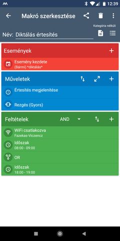

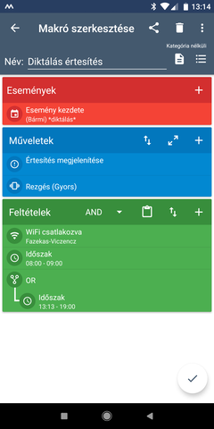

Segítségre szorulok.
Megkérhetek valakit, hogy ez a makró miért csak akkor fut le, amikor ki-be kapcsolom a kijelzőt? Tudom, hogy most bent van, de ha tiltom a képernyős eseményeket, nem fut le,nem hajtja végre.
Van egy másik makró, ami hasonló, de ott pont ez a lényeg, hogy figyelje a cellát és a képernyő állapotát.
Köszönöm szépen!
Szia! Kicsit össze van kutyulva. Az első makro első If-jenek eleje és a wifi tiltasa-nak kéne működni, ha elhagyod a cellát. Később tudok bővebben foglalkozni vele.
retesz147

Mcrazy
Köszönöm mindkettőtöknek.
User error volt. A "supercars" szűrőt nem az "esemény részleteihez" kellett ebben az esetben írni, hanem a "cím"-hez.(#774) Mcrazy: Eseményben azért nem akartam megadni, mert így is négy naptár eseményeinek a kezdete és vége szerepel ott. Ha ott elkezdem bonyolítani azzal, hogy ott adok feltételeket, akkor számomra már átláthatatlan lenne. Lenne olyan naptár, amit háromszor kellene felvennem az eseményekhez különböző feltételekkel. Legalábbis, ha jó a logikám.
Ebben az esetben teljes mértékben jól jártál el, hogy a feltételekkel szabályozod a művelteket.
tomy86
Köszönöm (erre azért illett volna rájönnöm)
Viszont akkor valami mást csinálok rosszul, mert nem működik. Van egy "autóversenyek" naptáram. Ebbe felvettem egy "supercars" eseményt.
Eseménynél megadtam az "autóversenyek" naptár esemény kezdetét és végét.
Műveletnek háttérkép beállítását. Ehhez a művelethez adtam feltételként, hogy van esemény az "autóversenyek" naptárban. Ha itt a naptár opciók testreszabásánál nem adok meg mást, akkor működik a makró. De ha a feltételnél az esemény részleteihez beírom, hogy "supercars", akkor semmi nem történik.Köszönöm mindkettőtöknek.

Helló!
Az lenne a problémám, hogy megadott naptáreseményre nem csinálja meg a műveleteket amit kiadtam neki. A lényeg, hogy a google naptárban be vannak írva, hogy mikor kell (víz,gáz,villany) diktálni és azt szeretném ha akkor értesítene amikor itthon vagyok (csatlakozva van a wifire) egy megadott időpontban. De nem megy, nem tudom min kéne változtatni.
KöszönömSzia!
1. Rosszul vannak a feltételek megadva alul. Nem az Or-hoz csatlakoznak, hanem egymás alatt vannak, ami And kapcsolatot hoz létre és itt már van is egy ütközés. Egyszerre nem lehet 8 óra és 18 óra.
A két időszakot töröld ki. (vagy másolás beillesztéssel egyesével add hozzá az Or-hoz és utána töröld ki) Bökj rá az Or feltételre, válaszd a Feltétel hozzáadása (másolt feltételnél a Feltétel beszúrása) opciót, majd ott add hozzá mind a két időszakot.2. A naptárban is 2x kell bejegyzésnek lennie ezen időszakok között. Különben az esemény csak 1x, a naptárbejegyzés időpontjában fog aktiválódni.

Helló!
KöszönömElső ránézésre több probléma is felmerül a kép alapján.
Hogy rövidre zárjuk a dolgokat, a Feltételeket átmenetileg letiltva sem jelenik meg az értesítés?
up: Feltételek nélkül nálam ugyanez a Makró aktiválódott, konkrét időpontra létrehozott Naptár bejegyzésre.
