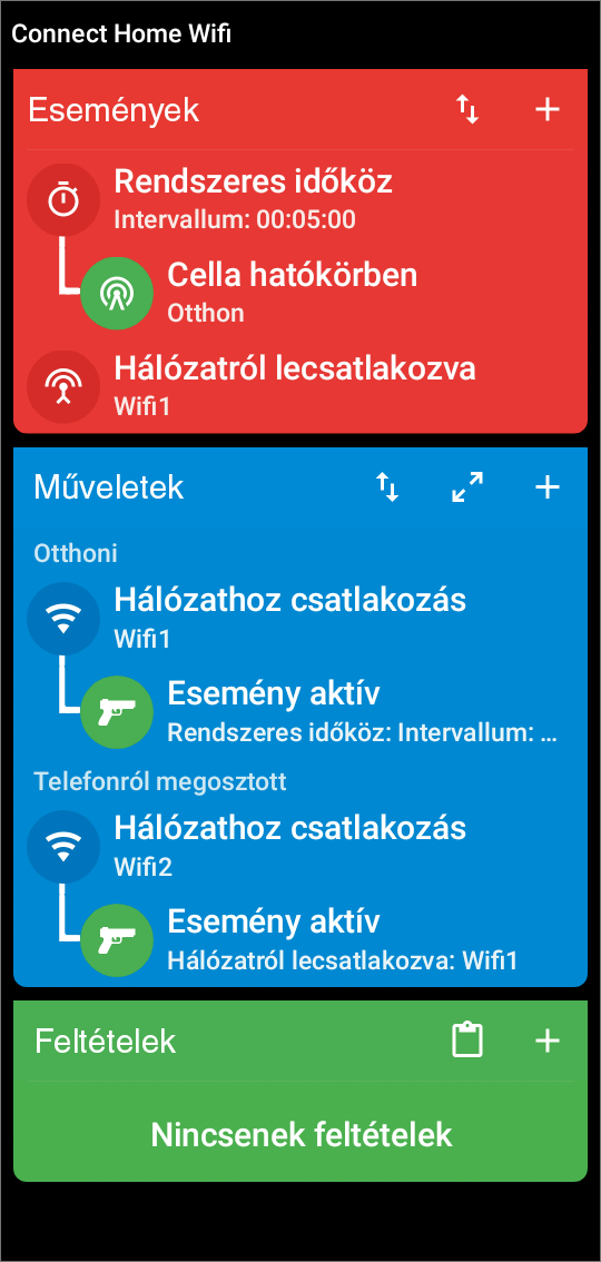

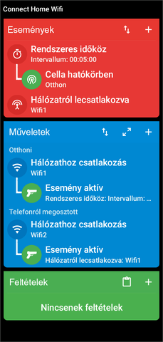

Az otthoni wifi csatlakozásához először is kell gyűjtened cellainfokat. Létrehozol egy Otthon csoportot, majd ebbe gyűjtöd a házkörüli cellákat. Ha ez megvan, akkor a kép alapján legyárthatod a makrót.
A kép csak egy vázlat, feltételezve, hogy a megosztó telefonon mindig be van kapcsolva a megosztás. Ha nincs, akkor a második eseményt (Hálózatról lecsatlakozva) is le kell cserélni egy "Rendszeres időköz"-re, ami bontott otthoni wifi esetén megpróbál csatlakozni a céges telefonhoz. Ez nem túl jó megoldás, mert ha nem tudsz csatlakozni, akkor x időnként próbálkozik a makró, ami megint csak plusz akku fogyasztást eredményez. Az igazi az lenne, ha a céges telefon küldene egy értesítést a saját telefonra, ha bekapcsoltad a megosztást, de ehhez arra a telefonra is kéne MD.Az utolsó kérdésedre: Mindenki olyat használ, ami neki jó. A fantáziádon (és egy kicsit a MD tudásán) múlik, hogy mit tudsz kihozni belőle. Az igények mindenkinél mások. Lehet, hogy ami nekem hasznos, az másnak haszontalan és fordítva.
Kicsit lapozz vissza és találsz olyan posztokat, ahol megosztottuk a makróinkat. -
