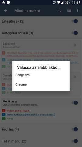

A Scene felvetéshez kapcsolódó "ötlet" a hivatalos Macrodroid Fórumról...
Hozz létre egy külön makró kategóriát tetszőleges névvel (pl. "Teszt menü").
Ebbe vedd fel külön makróként azokat a makrókat, amiket a menüből szeretnél majd elindítani.
Ezek tetszőlegesek lehetnek, akár csak annyi is lehet, hogy "Chrome indítása".
Rád van bízva. Ahány külön makrót itt létrehozol, annyi elemű lesz majd a megjelenő "Menü".A Menü megjelenítése a Desktopon megjelenő gomb megnyomásával, vagy a Makró elindításával pl. más makróból:
E:
Widget gomb (egyéni)
A Widget nevét és az ikonját a bekért paraméterekben tudjuk beállítani.M:
Makró futtatása / [Felhasználói beavatkozás] / Feltételek kihagyása_használata / Mindig futtasd_Ne fusson / Kategória választása
És itt válaszd ki azt a makró kategóriát, amiben az elején létrehoztad a többelemű menü elemeit (Nálam ez "Teszt menü").
A következő párbeszédpanelen pedig megadható (de nem kötelező) a megjelenő Menü "címe", ez jelenik meg majd a menü elemei fölött ("Válassz az alábbiakból:"). Sajnos jelenleg nincs tördelve az itt megjelenő szöveg, így annak maximális hossza korlátozott (ahogy számolom, 24 karakter). -

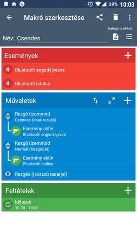

Nos, nem jutok előrébb. :) Az már tiszta volt, hogy az események vagy kapcsolatban vannak egymással, de a feltételekkel nem vergődök zöld ágra.
A linkelt képen csináltam egy próba makrót. Ha nincs feltétel, akkor a Bluetooth bekapcsolásra rezgőbe kerül a telefon. Ha megadom a feltételt, bekapcsolt Bluetooth mellett nem megy rezgőbe, hiába teljesül a feltétel. Miért?
És pont ez a bajom az otthonival is. Ha hazaérek, értelemszerűen kapcsolódik a wifire, de hol és hogy kell beállítani, hogy adott időben le is fusson a művelet. Értem, hogy kell még egy esemény, de akkor viszont ahogy hazaérek, a wifi miatt egyből lefut az esemény. Elvesztem... :)

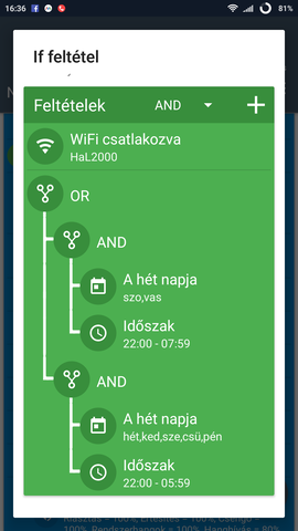

Nálam a Profilváltó makróm "Éjszakai" része ezzel az IF feltétellel indul:
Azaz, ha hétfő-péntek van ÉS/AND 22:00-05:59 időszak között, VAGY/OR ha szombat-vasárnap van ÉS/VAGY 23:00-07:59 között vagyunk, szintén. Egyéb kombinációban hamis, így nem hajtódnak végre az IF-en belül meghatározott Műveletek.

Találtam egy kezelő felület bugot, ha az eseménynél meg adok valamit, és adok hozzá egy feltételt akkor szét esik a a felület, vagyis jó meg nyúlik az egész, viszont ha a markró nevére nyomok akkor helyre jön ideiglenesen.
Ha másnál is csinál ilyet, akkor légy szíves jelezze a fejlesztőnek az topic illetékes.
3.19.12-es verziót használok.
[kép 1] -
