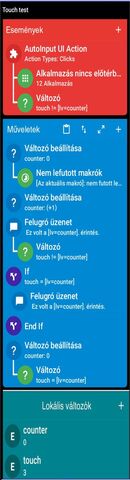

Ide is berakom, hátha egyszer hasznos lesz vkinek. Megcsináltam, működik, de sajnos, ez a módszer csak Samsungokon alkalmazható.
gezatata ötletéből kiindulva, összedobtam a "Több koppintás" eseményre aktiválódó makrót, ha netán más is megkívánja. A makró, - mint mindig - kikapcsolt állapotban kerül feltöltésre, ne felejtsétek bekapcsolni.
Itt található
Szükség lesz hozzá az Autoinput beépülőre.
Az "Alkalmazás nincs előtérben" feltételhez hozzá kell adni minden olyan alkalmazást (beleértve a nem indítható alkalmazások közül is jópárat. Pld csomagtelepítő, stb), amelyek előtérben futásakor nem szeretnénk, hogy aktíválódjon a makró.
A koppintás darabszámát (jelenleg 3) a Lokális változók, Touch változó értékének módosításával lehet beállítani.
A végrehajtandó műveletet az IF-ben kell elhelyezni. A "Felugró üzenet"-ek törölhetőek, csak a demó miatt kerültek bele.
Az érintés gyorsaságának érzékenysége 2mp-re van állítva a "Nem lefutott makrók " feltételben. Ez azt jelenti, ha 2mp-en belül nem történik meg a beállított koppintás, akkor utána újra kell kezdeni.
Amennyiben valaki pld 4 koppintást állít be, akkor lehet, hogy a 2mp kevés és 3mp-re kell állítani.Jó szórakozást kívánok hozzá!

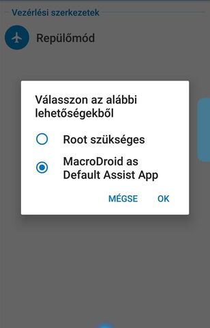

Lenne egy kérdésem is: nektek működik a teljes képernyős mód kényszerítése? Mióta 11-es androidra "frissültem", azóta nem megy. Van rá modul a Magiskban is, de ki van emelve, hogy MIUI romon nem megy. Lehet, ez a baj az MD-vel is? (MI9T, eu dev)

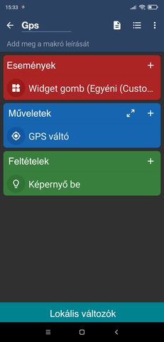

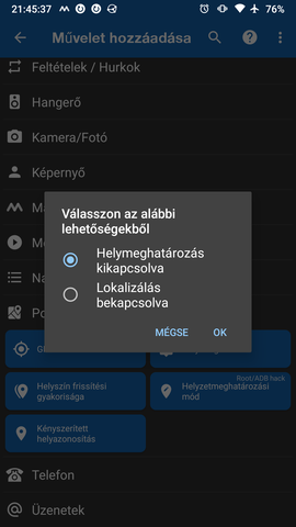

Próbáltad esetleg csak a műveletet tesztelni? Koppints egyet a GPS váltó műveletre és válaszd a "Művelet tesztelése" lehetőséget. Ha erre sem reagál, akkor valamilyen engedély hiányzik neki. (rendszernaplóban utána tudsz nézni) Sajnos a tesztelésben nem tudok segíteni, mert nincs rootolt telefonom. -

Ismerősöm Samsung Galaxy S10 telefonján feldobja ezt az optiót, ki próbáltuk és működött is, full gyári rendszere van, semmi root vagy adb hack. Másik ismerősöm huawei smart telefonján a repülőgép üzemmód meg sem jelenik a macrodroidban mint lehetőség. Estére nekem repülő módban van a telóm, rootolt készülékem van, 4 éves Oneplus3 LineageOs-el, következő telefonom a fentiek miatt lehet samsung lesz. Nem tudom, hogy a bixby vagy mi miatt lehet neki ott ez a lehetőség.

Ami furcsasággal találkoztam a multkor, ismerős samsungján a macrodroiddal lehet a repülőgépüzemmódot ki/be kapcsolni root nélkül, huawei telefonon az egész repülőmód menüpont hiányzott a macrodroidból. -

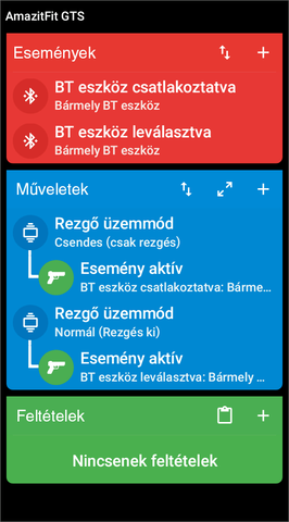

Még új nekem az MD, de már csináltam két Task-ot is, viszont a harmadikkal bajban vagyok. Van egy okosórám (Amazfit GTS), és azt szeretném elérni, hogy amíg kapcsolatban van a telefonnal, addig a telefonon a rezgést kapcsolja ki, de amint elkerülök a hatótávból(lecsatlakozik az óra), utána kapcsolja be a rezgést. Ehhez valaki tudna adni a guideot, kérem?
Üdvözlettel, Múmika -
