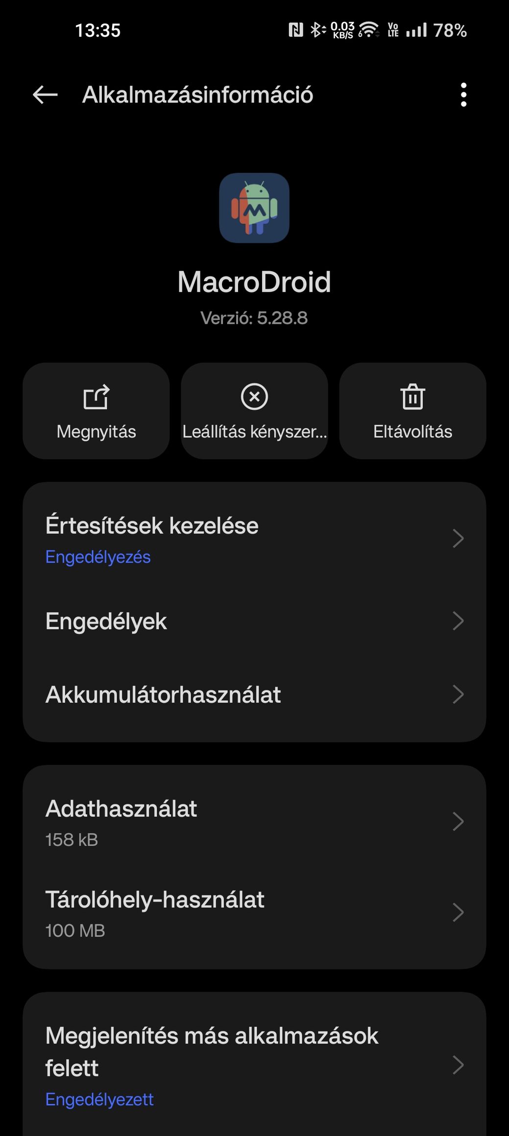

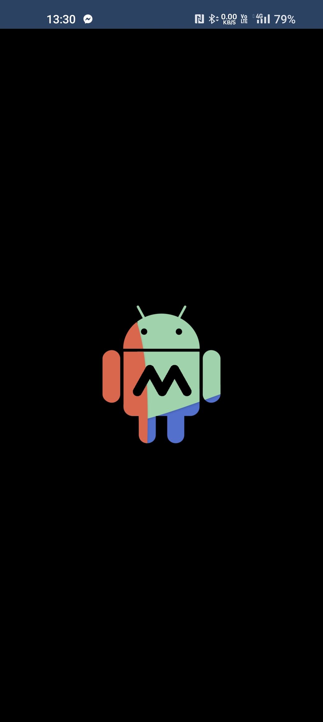

Tegnap este megérkezett az OnePlus 9 Pro (EU, hivatalos itthoni beszerzés) készülékemre a 13-as Android. Fel is ment szépen, tetszik is nagyon, de a Macrodroiddal vannak gondjaim.
Megadtam az összes adb engedélyt neki (mind a hármat), amikor először hívom be, be is jön szépen, működik is, futtatja a szükséges makrókat rendben.
Amikor lerakom, ellapozom, visszalépek az alkalmazásból és utána szeretném újra behívni, akkor ez a képernyő fogad:
És el nem mozdul onnan többé.
Visszalépéssel ki tudok lépni, kilőni is ki tudom, nem a rendszer fagy, ha belépek az alkalmazásinfóba, onnan el is tudom indítani újra és újra fut rendesen.
Vajon mi lehet a probléma?
Segítsetek légyszi!
