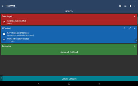

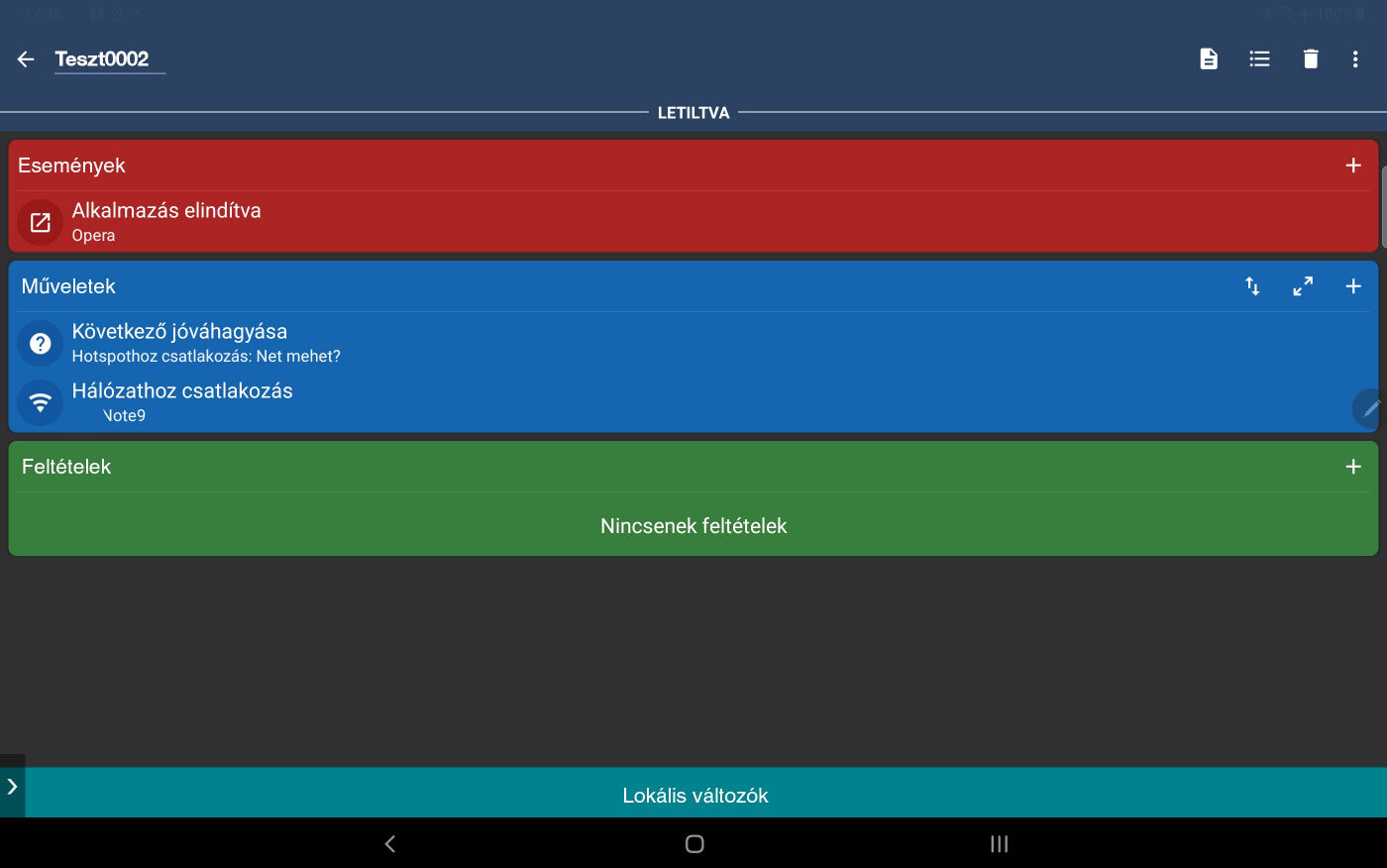

Assszem megvan a megoldás. A makród eseményéhez pluszban hozzáadtam az "adott wifihez nincs csatlakozva" feltételt. Úgy tűnik, hogy így már rendben müxik. Bár lehet, hogy ezzel a feltétellel a változós makród nélkül is működne, hiszen ha csatlakozva van, akkor nem kerülhetne hurokba a makró.

Köszi! Sajnos, még ez sem az igazi. Az Opera -nak van egy kilépési metódusa. Ha az Opera -n belül a kilépés gombra bökök, akkor újra kapom a dialógus ablakot, ami akkor már tök fölösleges.

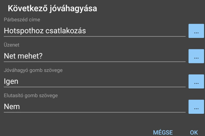

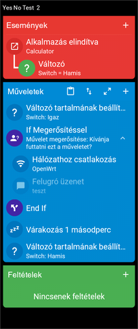

Nos meg van. Ebben az esetben a 100% megoldás az "IF megerősítéssel" művelet és egy Kapcsoló, avagy Lokális Igaz/Hamis (boolean) változó létrehozása.
A különbség a "Következő jóváhagyása" és az "IF megerősítéssel" között, hogy a "Nem/Mégse" választásánál az előbbi megszakítja a teljes makrót (ezért a változót nem tudnánk újból hamis állásba kapcsolni, nem futna le többet a makró), míg az utóbbi nem szakítja meg a makrót, csak a benne foglalt műveleteket hagyja ki és makró tovább fut. -

" Erre a fejlesztőnek is gondolnia kéne, hogy ilyenkor a makró ne kerülhessen hurokba."
Erre gondoltam, amikor azt írtam, hogy nem lehet megkerülni. Ezt a fejlesztő sem tudja mert minden párbeszéd ablak, ami a MD-hoz tartozik és fut, az nem más mint maga a MD. Te hogy oldanád meg? Mert ha van 5let, továbbítom. -

Már hogyne lehetne kikerülni. Pont azt javasolod. Csakhogy ezt sztem nem a user -nek kéne kikerülni, hiszen tök normális, hogy a párbeszédablak eltűnésével az alatta levő alkalmazás kerül újra fókuszba. Másképp nem is történhetne. Erre a fejlesztőnek is gondolnia kéne, hogy ilyenkor a makró ne kerülhessen hurokba.

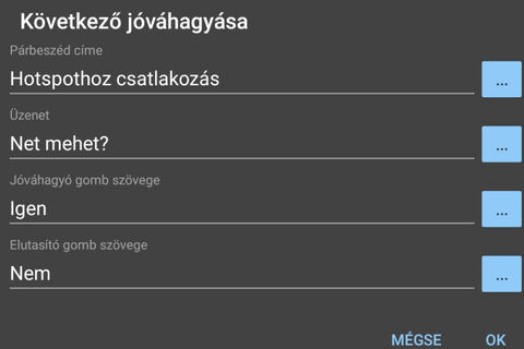

Igen, látom már. A gond ott van, hogy amikor a párbeszédablak megjelenik, akkor az alkalmazás (jelen esetben az Opera) háttérbe kerül, majd az Igen megnyomása után ismét előtérbe, ami generál egy újabb eseményt.
A megoldás: az "Alkalmazás elindítva" eseményhez (vagy lent a Globális felétel ablakba) be kell állítani egy "Nem rég futtatott/nem futtatott makrók" feltételt kb 3-5mp-el (vagy amennyit jónak látsz). -

Próbálom finomítani a makrót. Bizonyos alkalmazásoknál rá kéne kérdezzen, hogy mehet-e a hotspothoz csatlakozás. Eseményként az Opera böngészőt használom. Első műveletként a "következő engedélyezését", igen/nem opciókkal, majd a hálózathoz csatlakozást.
Opera megnyílik, dialógus ablak megjelenik, "igen" -re a csatlakozás megtörténik, de a dialógus ablak nem tűnik el. Hogyan kéne ezt helyesen konfigolni? -

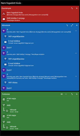

Jól megbonyolítottad és sajnos működni sem fog, úgy ahogy szeretnéd, de mindjárt elmagyarázom, hogy miért.
1. hiba, hogy nincs benne várakozás és mielőtt az email-t elküldené, már nem is lesz Wifi kapcsolat, olyan gyorsan végigfut és tiltja a Wifi-t.(Mivel a Wifi-t helyezted - mint kapcsolatot - előtérbe, feltételezem, hogy a mobilnet ki van kapcsolva.)
2. hiba, hogy a feltételek rosszul vannak összefűzve, ezért hétfőn is és kedden is mind a kettő időpontban lefutna a makró.A továbbiakban pedig egy kis segítség.
1. A "Nem fogadott hívás" és a többi híváseseménynél is a "Bármely szám" lefedi a másik kettőt is, ezért azokra nincs szükség.
2. Mivel mind a kettő eseménynek ugyanaz a feladata (engedélyezés, email küldés majd tiltás), ezért nincs szükség IF elágazásokra.
Készítettem egy egyszerűbb verziót, két különböző feltétel összefűzéssel, de azonos működéssel.

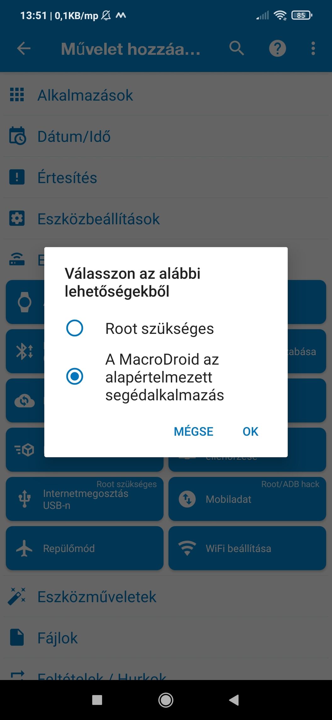

Régi OnePlus készülékemen nálam sem ment, aztán az új telefon vásárlásakor itt kérdezősködtem kinek mivel megy és mivel nem, végül Samsung A52-őt vettem, ott működik szerencsére a macrodroid repülőmód kapcsolgatása.
Mobilnet kapcsolgatás viszont ADB hack-el sem működik sajnos. -
Most már nálam is működik. ADBAppControll-al letiltottam egy rendszeralkalmazást, ami miatt sem a kattintás -pozíció - megadásával, sem pedig a Gesztus, amihez szintén pozíciók kellenek, nem működött.
A Repülő mód működéséhez beállítottad a MD-t alapértelmezett segédalkalmazásként?
