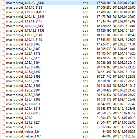

Korábbi MD verziók hol elérhetők?

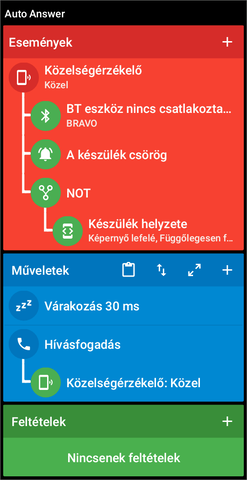

Bejövő hívás esetén a fülhöz emelve a telefont, automatikusan fogadja a hívást.Hívás befejezésének jelzése:
Számtalan esetben jártam már úgy, hogy beszélgetés közben megszakadt a hívás és beszéltem a "levegőbe".
Ezzel a makróval megoldottam ezt a problémát.Ringer Sound Level:

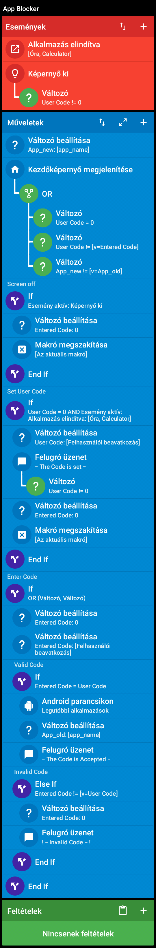

Alkalmazás indítását blokkolja.
A megfelelő működéshez a következőkre lesz szükség:
1. A MD beállításaiban - Műveletek testreszabása - Változó értékadása - Pipa be
2. Létre kell hozni a következő 4 változót:
App_new - típusa: szöveg - értéke: üresen hagyni
App_old - típusa: szöveg - értéke: üresen hagyni
Entered Code - típusa: egész - értéke: 0
User Code - típusa: egész - értéke: 0
A makró "Alkalmazás elindítva" eseményhez adjuk hozzá a kívánt alkalmazásokat. (MD-t NE!)Működés:
Első védett app indításakor meg kell adni a "User Code"-ot. A megjelenő nullát nem fontos kitörölni.
Ezután visszakerülünk a kezdőképernyőre. Most indíthatjuk a védett app-ot. Meg kell adni a beállított jelszót és a program az "Utoljára használt alkalmazások" listából, illetve a parancsikonjáról indítható.
Az alkalmazást bezárva és újra megnyitva nem kell ismét kódot megadni addig, amíg a képernyő le nem zár, illetve egy másik védett alkalmazás el nem indul.
A meglévő jelszót a MD főmenü - változók - menüpontjában lehet megváltoztatni (User Code)
Mindennek csak akkor van értelme, ha a MD saját jelszava is be van állítva.
Ellenkező esetben a hozzáértők a makrót kikapcsolhatják, a jelszót kiolvashatják. -

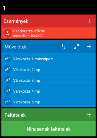

fecske13

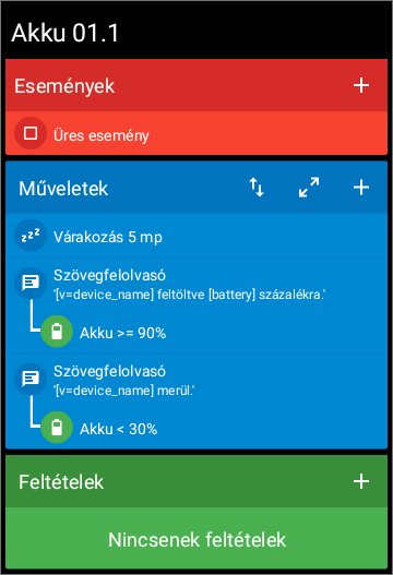

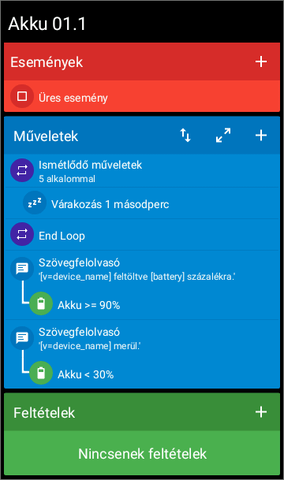

Miért vannak az 1. makróban egymásutáni várakozások?
Arra voltam kiváncsi, milyen hosszú várakozási időnél kezdi az "altatást".Nekem ebből az jött le, hogy az 5 mp-nél hosszabb várakozásoknál már "elaltatja" a makrót "Scheduling macro (920880): 1 to resume in: 5000ms action action index:5", majd "felébreszti" és folytatja "Waking up intent to resume macro".
És az "ébresztés" ami már nem a megfelelő időben történik okozzhatja a hibát.Az ismétlődő 1mp-es várakozás és az egyszeri 5mp-es várakozás között nem látok különbséget,
A két log azért mutat némi különbséget. -
fecske13
#877
Egy kis magyarázatot kérhetek hozzá? Valahogy nem világosult meg előttem, amit felvázoltál.
Az ismétlődő 1mp-es várakozás és az egyszeri 5mp-es várakozás között nem látok különbséget, de Te tudod, hogy így most tökéletes-e vagy sem. -
fecske13
Azt hiszem ez a magyarázat az 5 másodpercnél hosszabb várakozásokra.
A makró:és a log:
[2018-10-16 16:04:00] - T: Intervallum: 00:02:00
[2018-10-16 16:04:00] - Invoking Macro: 1
[2018-10-16 16:04:00] - A: Várakozás 1 másodperc {Macro:1}
[2018-10-16 16:04:01] - A: Várakozás 2 mp {Macro:1}
[2018-10-16 16:04:03] - A: Várakozás 3 mp {Macro:1}
[2018-10-16 16:04:06] - A: Várakozás 4 mp {Macro:1}
[2018-10-16 16:04:10] - A: Várakozás 5 mp {Macro:1}
[2018-10-16 16:04:10] - Scheduling macro (920880): 1 to resume in: 5000ms action action index:5
[2018-10-16 16:04:10] - Intent details at creation
[2018-10-16 16:04:10] - ID = 920880
[2018-10-16 16:04:10] - GUID = -8532715854913103121
[2018-10-16 16:04:10] - Next Action = 5
[2018-10-16 16:04:15] - Waking up intent to resume macro
[2018-10-16 16:04:15] - ID = 920880
[2018-10-16 16:04:15] - GUID = -8532715854913103121
[2018-10-16 16:04:15] - Next Action = 5
[2018-10-16 16:04:15] - Waking up to resume macro: 1 next action index = 5és így néz ki nálam a régi:
[2018-10-15 14:59:12] - Invoking Macro: Akku 01.1
[2018-10-15 14:59:12] - A: Várakozás 5 mp {Macro:Akku 01.1}
[2018-10-15 14:59:12] - Scheduling macro (921364): Akku 01.1 to resume in: 5000ms action action index:1
[2018-10-15 14:59:12] - Intent details at creation
[2018-10-15 14:59:12] - ID = 921364
[2018-10-15 14:59:12] - GUID = -7738916966448727007
[2018-10-15 14:59:12] - Next Action = 1
[2018-10-15 14:59:17] - Waking up intent to resume macro
[2018-10-15 14:59:17] - ID = 921364
[2018-10-15 14:59:17] - GUID = -7738916966448727007
[2018-10-15 14:59:17] - Next Action = 1
[2018-10-15 14:59:17] - Waking up to resume macro: Akku 01.1 next action index = 1
[2018-10-15 14:59:17] - A: Szövegfelolvasó ([v=device_..) {Macro:Akku 01.1}és ez az új makró:
[2018-10-16 11:24:28] - Invoking Macro: Akku 01.1
[2018-10-16 11:24:28] - A: Várakozás 1 másodperc {Macro:Akku 01.1}
[2018-10-16 11:24:29] - A: Várakozás 1 másodperc {Macro:Akku 01.1}
[2018-10-16 11:24:30] - A: Várakozás 1 másodperc {Macro:Akku 01.1}
[2018-10-16 11:24:31] - A: Várakozás 1 másodperc {Macro:Akku 01.1}
[2018-10-16 11:24:32] - A: Várakozás 1 másodperc {Macro:Akku 01.1}
[2018-10-16 11:24:33] - A: Szövegfelolvasó ([v=device_..) {Macro:Akku 01.1} -

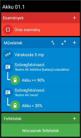

fecske13
Van két makróm, amiből az első lejátszik egy értesítési hangot, majd meghívja a másik makrót, ami egy 5 másodperces várakozással kezd, azután felolvas egy szöveget.
A logból látható, hogy az első és a harmadik esetben az történik aminek történnie kell, de a középső esetben az 5 másodperc az bizony nem annyi, hanem itt pl. majdnem 4 perc (de ez teljesen változó időtartam).
Mi a csoda okozhatja a jelenséget?

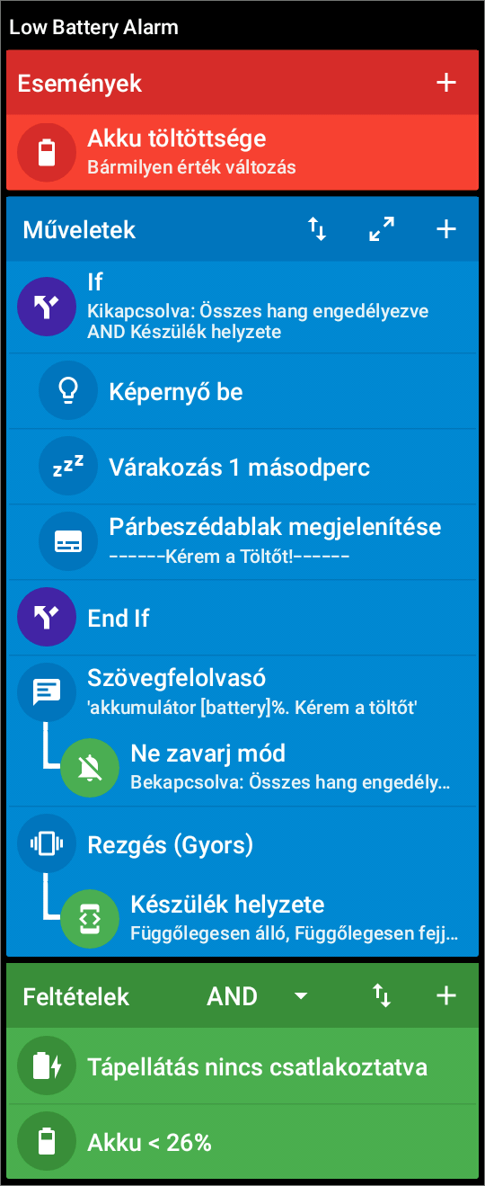

[15:51:37] - A: Szövegfelolvasó ([v=device_..) {Macro:Akku 01.1} -

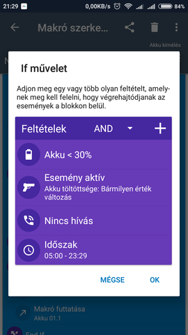

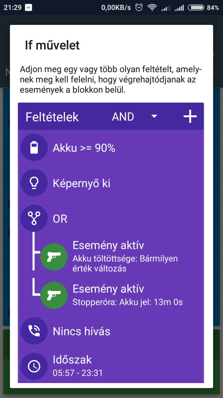

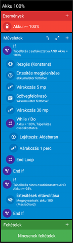

fecske13
#863
Némi módosítást javasolnék az első makró képhez, amennyiben nem zavarja a működést. (mivel írtad, hogy mást is mozgat)
A 3. IF törölhető (a tartalma nem!) de a feltételét át kell helyezni And/És feltétel beállításával a felette lévő ElseIf-be.
Az Else-t módosítsd ElseIf-re, feltétele pedig legyen az Else alatt lévő IF feltétele. Ezután az IF törölhető.A Felolvasás makrónál az első IF-be tégy egy ElseIF-et, aminek feltétele legyen a 2. IF feltétele. Ezután a 2. IF tartalmát helyezd át az ElseIF-be, majd a 2. IF törölhető. (Átláthatóbb, kevesebb teret foglal és szebb a makró.)

fecske13
Az ötleteid alapján módosítottam kicsit a makrókon.
Mivel ezek mással is foglalkoznak, csak az érdekes részt teszem ide.Ez a felolvasás
Ez pedig a növekvő időköz
A stopper nullázásakor vissza kell állítani az idő változót alapra (nálam 180 mp).

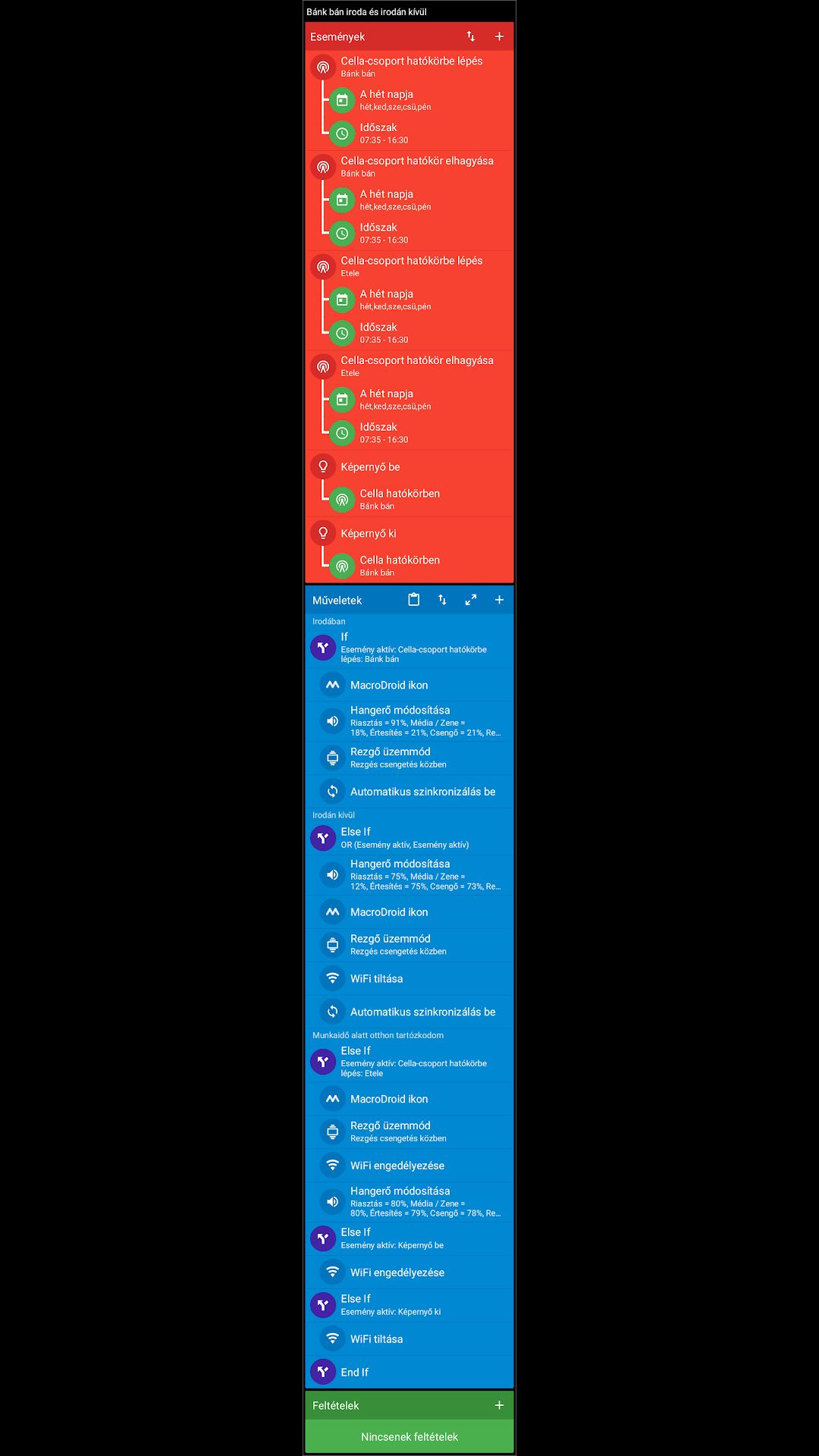

retesz147
#847

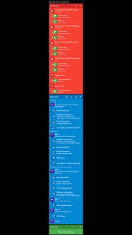

"Az írásod alapján, hogyha pl a legelső If teljesül, többi (2-3-4-5) nem fut le, jól értelmezem?"
Pontosan! Ha a 2. ElseIf teljesül, akkor a többi már nem és így tovább."Ennek ellenére az irodában teljesül az első és le is fut, de még a két képernyős Else If is (4-5) lefut, mert kapcsolgatja a wifit."
Egy adott időben, csak egy esemény tud aktiválódni (még ha úgy is tűnik, hogy egyszerre aktiválódtak,ezred mp-es eltérések lehetnek), ezért egyszerre csak 1 If vagy 1 ElseIf tudja beengedni a műveletet kiváltó eseményt. Tehát amikor belépsz az irodai cellába, akkor aktiválódik az Irodához tartozó esemény és a hozzátartozó IF, amikor pedig be vagy ki kapcsolod a képernyőt, akkor az azokhoz tartozó események aktiválódnak és a hozzájuk tartozó ElseIf-ek."Ezt hogy kell az MD-be megcsinálni, hogy kezdje vizsgálni az Eseményeket?"
Azokat az Eseményeket, amiket nem lehet felhasználói beavatkozással kiváltani (mint pld: Cella hatókörbe lépés.) nem tudod manuálisan újra aktiválni, ezért olyan eseményt is el kell helyezni a makróban, amelyekkel lehet (pld: képernyő feloldása, Néma mód belépés - kilépés, illetve ha ezek külön makróban vannak, akkor Makró futtatása műveletet is kell alkalmazni, illetve a Néma mód be-ki eseményeket a másik makróban is el kell helyezni). Itt viszont jön a következő lépés, a műveletekhez kapcsolódó feltételek.
Pld ha a Némítás kikapcsolva esemény szerepel a makródban, akkor a hozzátartozó - cellaváltásra is aktiválódó - műveletet el kell látni - a Cella hatókörben van - feltétellel is. Ilyenkor pld a Néma mód ki kapcsolására vagy a képernyő feloldásra is le fog futni az aktuális művelet, ha az adott Cellában vagy.A Néma mód-os makródnál az IF elé tegyél be egy 1mp-s várakozást vagy a az If-ben és ElseIF-ben lévő feltételeket cseréld ki - Esemény aktív - feltételekre és teszteld.
retesz147
Így jön sorba:
1. If->Or( Esemény aktív: Cella hatókörbe lépés: Bánk bán)
2. Else If-> Esemény aktív: Cella hatókörbe lépés: Etele
3. Else If->Or( Esemény aktív: Cella hatókör elhagyása: Bánk Bán,Esemény aktív: Cella hatókör elhagyása: Etele)
4. Else If->Esemény aktív: Képernyő be
5. Else If->Esemény aktív: Képernyő kiAz írásod alapján, hogyha pl a legelső If teljesül, többi (2-3-4-5) nem fut le, jól értelmezem?
Elhagyom irodát, lefut a 3-as Else if, viszont ha hazaérek, nem érzékeli, nem fut le a 2-es Else if.Azóta amúgy átvariáltam, de sajnos még mindig nem jó, de most más baj van.
Már érzékeli a hazaérkezést (Etele).

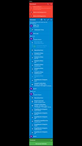

Most, ha irodában vagyok, következik egy megbeszélés, lenémítom (erre van egy makróm), vége a megbeszélésnek, felhangosítom, akkor az istenért nem akar irodára visszaállni, de gondolom azért, mert ugye nem kezdi el vizsgálgatni, hogy Ő hol is van/ mi a jelenlegi állapota.
Ne csak akkor, amikor valamelyik újra bekövetkezik, hanem akkor is amikor benne van, tehát tart az esemény és Ő belecsöppen már a meglévő eseménybe. Azaz irodában vagyok, átmegy egy másik makróba, onnan kikerül, de nem dobja magát az irodás makróba. Huh, bocs a bonyolultért, de viszonylag nehéz leírni az élethelyzeteket.Mellékelem az új irodás(bánk bán)-irodán kívüli és munkaidő alatti hazaérkezés(etele) makrót :
És a néma makrót, melyet, ha beaktiválok irodában, majd visszahangosítom telót, akkor igazából megbolondulás van. jelenség valami ilyesmi: A néma makró második felében lévő makrodroid ikon marad egészen addig, amíg el nem hagyom iroda celláit, bent irodában a képernyő ki/be-re csinálja azt amit kell, viszont a hangerő az irodán kívülire áll, szóval ilyen vegyesfelvágott...De ezt csak ma próbálgattam, szóval ez még semmi se biztos, mert hát ugye néha dolgozni is kell, nem csak makrókat próbálgatni.
Néma:
És volt ez a makró, ami tök jól működött, de kicsit szét akartam szedni, hogy tudjam, mi mikor fut le. De ez azért működött jól, mert minden képernyő ki-be kapcsolásra újra triggerelte magát.
Régi jól működő: -
retesz147
#837
Az első IF-ben milyen feltételek vannak?
Ha egy eseménynél az IF- ben lévő művelet vére tud hajtódni, akkor az alatta lévő (és hozzá tartozó) ElseIF-ek már nem fognak aktiválódni, hiába egyezik a feltétel. Ugyanez igaz az ElseIF-ekre is. Egy aktiválódik, a többi már nem fog, csak a következő esemény bekövetkeztével. -

retesz147
Megcsináltam az általad javasolt makrót, köszönöm szépen.
A munkahelyemen (bánk bán) és rajta kívüli feladatokat úgy néz ki szépen végrehajtja.
Viszont, ha munkaidőben hazajövök (Etele), azokat nem hajtja végre. Nem kapcsolja be a wifit. Rendszernapló alapján érzi, hogy Etele cellában van, de mégsem hajtja végre.
Én rontottam el valamit? Azt tudom elképzelni, hogy valamivel összeakad.

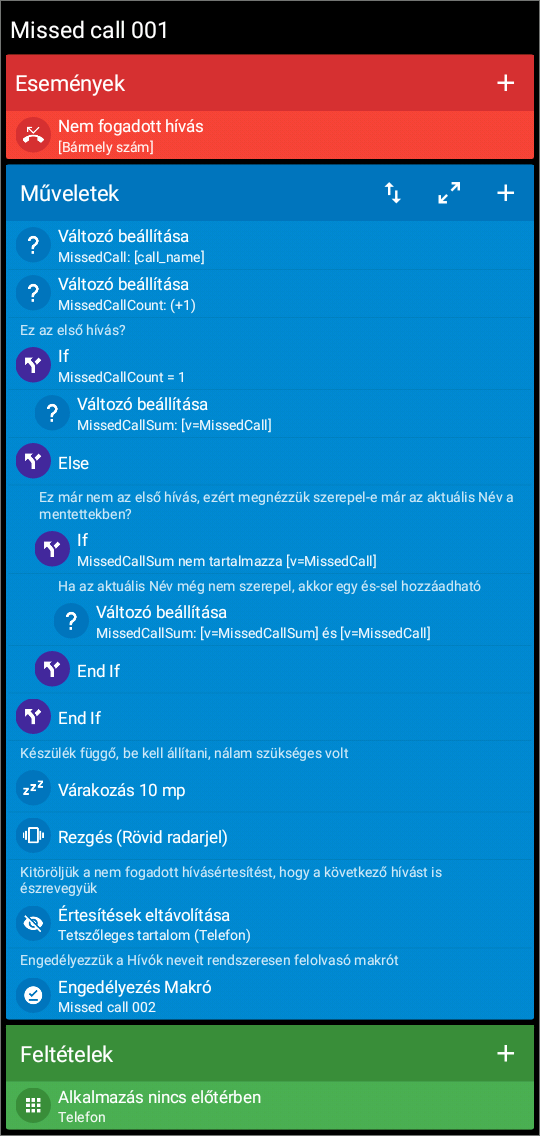

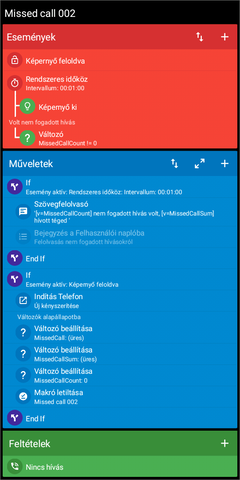

Egy érdekes Makró párost osztanék meg veletek, anno amikor ez készült, Mcrazy "fogadott rá", hogy ezt nem lehet megcsinálni...
Mit tud? Adott körülmények között (otthon) a nem fogadott hívások értesítéseit hangosan felolvassa.
Hogy mi ebben a nagy szám? Az, hogy ha több hívás is volt, akkor ezt a többet is felolvassa, de úgy hogy aki többször is hívott, annak a nevét csak 1x mondja ki.
Azaz, ha egyetlen hívás volt, akkor ennyi hangzik fel: Egy nem fogadott hívás volt, Kovács Pista hívott téged.
Ha több hívás volt, akkor pedig ilyesmi: Tíz nem fogadott hívás volt, Kovács Pista és Simon Lujza és Anya hívott téged.
Fejleszthető még tovább, a múltkor az jutott eszembe, hogy meg lehetne csinálni, hogy ne fixen percenként hangozzék fel a szöveg, hanem pl. egyre nagyobb időközönként, mondjuk 1, 2, 3, 4, 5 perc után, vagy hogy ne legyen "annyi és" a hívók között (pl. csak az utolsó előtt lenne, a többi után vesszővel).

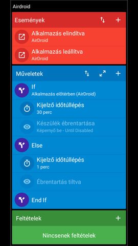

Ha már ilyenről van szó:
Airdroid nevű wireless filemásolgató progihoz készítettem, méghozzá azért, mert melóban, ha kinyomom a kijelzőt, átvált a teló mobilnetre, akkor viszont nem tudok másolni.
Egyszerű, de nagyszerű. Amikor fut a progi, 30 percig (nekem elég mindenre) bekapcsolva marad a kijelző, amikor kilépek, visszaáll 1 percre.
Ami "jegelve" van benne, az nem működött...?

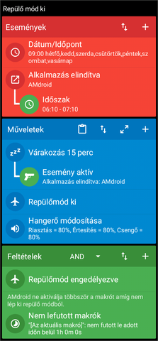

PistiSan
Szerintem ez tudja kb azt ami a robotban az előtérbe került esemény volt.
Ezzel a makróval léptek ki repülő módból minden nap ha megszólal az ébresztő app, vagyis előtérbe kerül az adott időintervallumon belül (ébreszt, vagy meg nyitom az appot), akkor aktiválódik a makró, ha nincs ébresztés, akkor viszont 9 kor fut csak le, a másik esemény hatására.

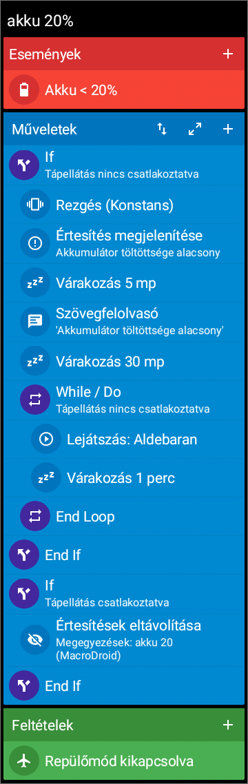

Tegnapelőtt volt egy születésnapos ismerős és az ilyen esetekre készített makróm jelzett tegnapelőtt délben és tegnap délben is, valamint az ehhez az eseményhez beállított háttérkép is 2-től másnap 2 óráig volt látható (ezt is az MD-ben állítom). Tehát a MD továbbra sem veszi figyelembe az időzónát. Ha jól értem ebben a hozzászólásban is hasonló problémáról van szó, amire azt írta a fejlesztő, hogy megoldotta, de mégsem. Sajnos az angolom messze van attól, hogy ezt leírjam, ezért megköszönném ha valaki jelezné a hivatalos fórumon. Persze együtt lehet élni a problémával, de zavaró
fecske13

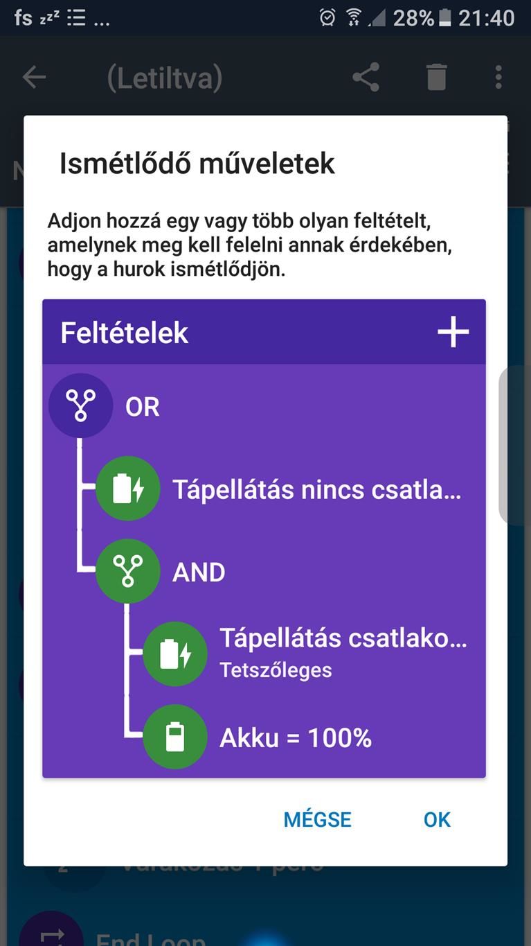

"Szép makrót raktál össze Te is."
Köszönöm.
"A 13 perces stoppernek mi a funkciója?
A "Nem lefutott makró" feltételre miért van szükség?"
Ezek hivatottak megakadályozni a sűrű jelzést. Nem látom szükségét, hogy gyors merülés esetén minden százalék változásnál figyelmeztessen, a nem lefutott makró ideje 5 perc.
Töltés esetén pedig a 13 perces időzítés működik.
Ideteszem a két If feltételeit."Szvsz a "tap_kulso" változó helyett használhatod a "Tápellátás csatlakoztatva/nincs csatlakoztatva" feltételt."
Sajnos a telefonom nem minden állapotváltozást követ azonnal. Ilyen a táp állapot is (meg még van néhány: pl.: BT, vagy egy alkalmazás előtérben, stb), ezért kell használnom változókat."Azt a 3 műveletet a 2. makróból nem sikerült eldugni az első makróban?"
Na ez megér egy misét
Én szövegfelolvasás előtt mindig használok egy jelzőhangot, hogy felfigyeljek arra, hogy szövegelés következik. Csak itt jön megint a telefonom önállósága és ha a jelzőhang után teszek egy várakozást akkor azt nem minden esetben veszi figyelembe. Van olyan eset hogy a jelzőhanggal egyidejűleg elkezd szövegelni is, van olyan is hogy az 5 mp szünetből pl.: 7 perc lesz, de olyan is van hogy rendben lefut. Mindezt úgy, hogy a rendszernapló bejegyzés szerint a makró tökéletesen úgy futott ahogy meg van írva. Na ezért van ez szétválasztva, nem jutott jobb eszembe.
A Repülőmód összes IF-jét törölheted.
A Repülőmód - be feltétele legyen az Esemény aktív - Dátum 01:00
A Repülőmód - ki feltétele legyen az Esemény aktív - Dátum 10:00(#806) tomy86
Köszi a részletes magyarázatot! Közben átnéztem én is még 1x és úgy látom, hogy ezt nem lehet leegyszerűsíteni, mert a háttérképek beállításának prioritását a hozzátartozó "Van/Nincs" naptáresemények határozzák meg.
IF-ek bevonásával sem lehetne igazán "megszépíteni". Szóval maradjon így, ahogy van. -
fecske13
#812
Szép makrót raktál össze Te is. Hozzád is lenne kérdésem.
Szvsz a "tap_kulso" változó helyett használhatod a "Tápellátás csatlakoztatva/nincs csatlakoztatva" feltételt. -
Nem Te rontottad el, hanem én. Nem vettem figyelembe, hogy az OR-ban lévő "Tápellátás nincs csatlakoztatva" feltétel nem engedi leállni. A megoldás: Töröld ki a "Tápellátás nincs csatlakoztatva" feltételt! Adj hozzá az OR-hoz még 1 AND-ot, majd ez alá tedd be a "Tápellátás nincs csatlakoztatva " feltételt és az "Akku <20" feltételt! Így már helyesen fog működni.

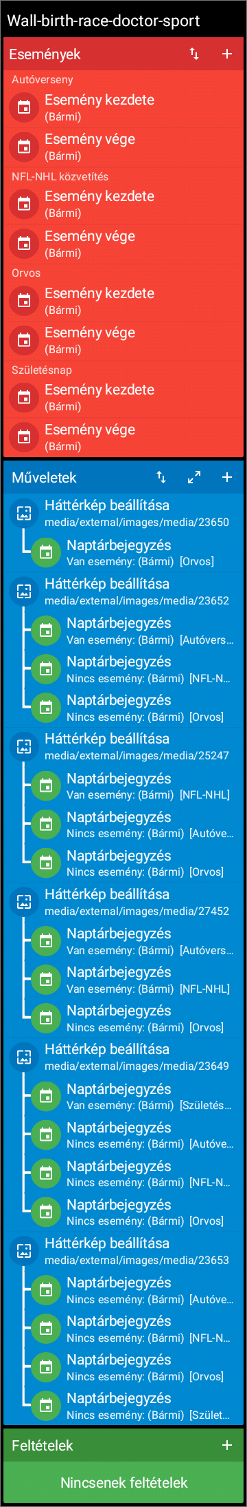

Ha már naptárakról van szó. Hátha más is belefut ebbe a hibába.
Kb. egy hónapja felvettem a telefonomra egy új google fiókot. Erre nem működött egyetlen olyan makró sem, ami bármilyen naptáreseményhez volt kötve.
Kiderült, hogy minden makróban, ahol volt naptárra hivatkozás, átállította a figyelt naptárat (pl. mt1@gmail. com autóversenyek vagy mt1@gmail.com születésnap naptárt), újmail@google.com contacts naptárra.
Eltelt egy kis idő, amíg rájöttem, hogy miért nem működnek a korábbi makróim
tomy86
1, Tartalmaznak címet az események, de az mindig más, ezért figyeltetem azt, hogy az adott naptárban van-e esemény. Ilyen címek vannak pl. az "autóversenyek" naptárban: "F1 -R16- Japanese Grand Prix", "Supercars -R25- Supercheap Auto Bathurst 1000 (1000km)", stb. A többi naptárban ugyanígy nincs két egyforma cím.
2-3, Azért van több "van" ill. "nincs" esemény, mert öt különböző háttérképet használok, plusz az alap háttér és egyszerre lehet több esemény is aktív. Tehát lehet, hogy elkezdődik egy autóverseny, de a vége előtt indul egy NFL közvetítés, miközben épp valakinek a születésnapja van
1-es háttér: ha van bejegyzés az "orvos" naptárban, akkor ez jelenik meg minden más bejegyzéstől függetlenül.
2-es háttér: ha van "autóverseny", de nincs esemény az "orvos" ill. az "nhl-nfl" naptárban
3-as háttér: ha van "nfl vagy/és nhl" meccs, de nincs esemény az "orvos" ill. az "autóverseny" naptárban
4-es háttér: ha van "autóverseny" és nfl-nhl+ meccs is, de nincs esemény az "orvos" naptárban
5-ös háttér: akkor jelenik meg, ha van aktuális születésnap, de nincs esemény a többi naptárban.
6-os: az alap hátteret állítja vissza, ha vége bármelyik eseménynek és nincs aktív bejegyzés egyik naptárban sem.Azért kreáltam ezt a makrót, hogy ha épp nem tudom elolvasni az értesítést (nincs épp nálam a szemüveg", akkor is elég ránéznem a telefonra és a háttér alapján tudom, hogy milyen jellegű naptárbejegyzésre érkezett az értesítés.
Na ezt megszórtad feltételekkel rendesen, de majd rendbe tesszük.
Van néhány kérdésem.1. Az események nem tartalmaznak semmilyen címet vagy részletet, csak a naptárt? Ha az eseményeknek adsz címet, akkor a műveleteknél lehet alkalmazni az Esemény aktív feltételt, és mindjárt lehet csökkenteni a feltételek számát.
2. Miért vannak a műveletek alatt többször is "Van esemény és Nincs esemény" feltételek És kapcsolatban?
3. Lehet olyan nap, amikor több esemény is aktiválódhat egyszerre? Ha nincs, akkor elég csak a Van vagy Nincs eseményt megadni, illetve az adott Eseményre hivatkozni feltételben (Pld: Esemény aktív - Esemény kezdete - Orvos) -

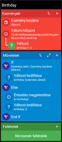

Értesítés, ha a Google születésnapok naptárban van adott napon születésnapos. Mcrazy segítségével.
