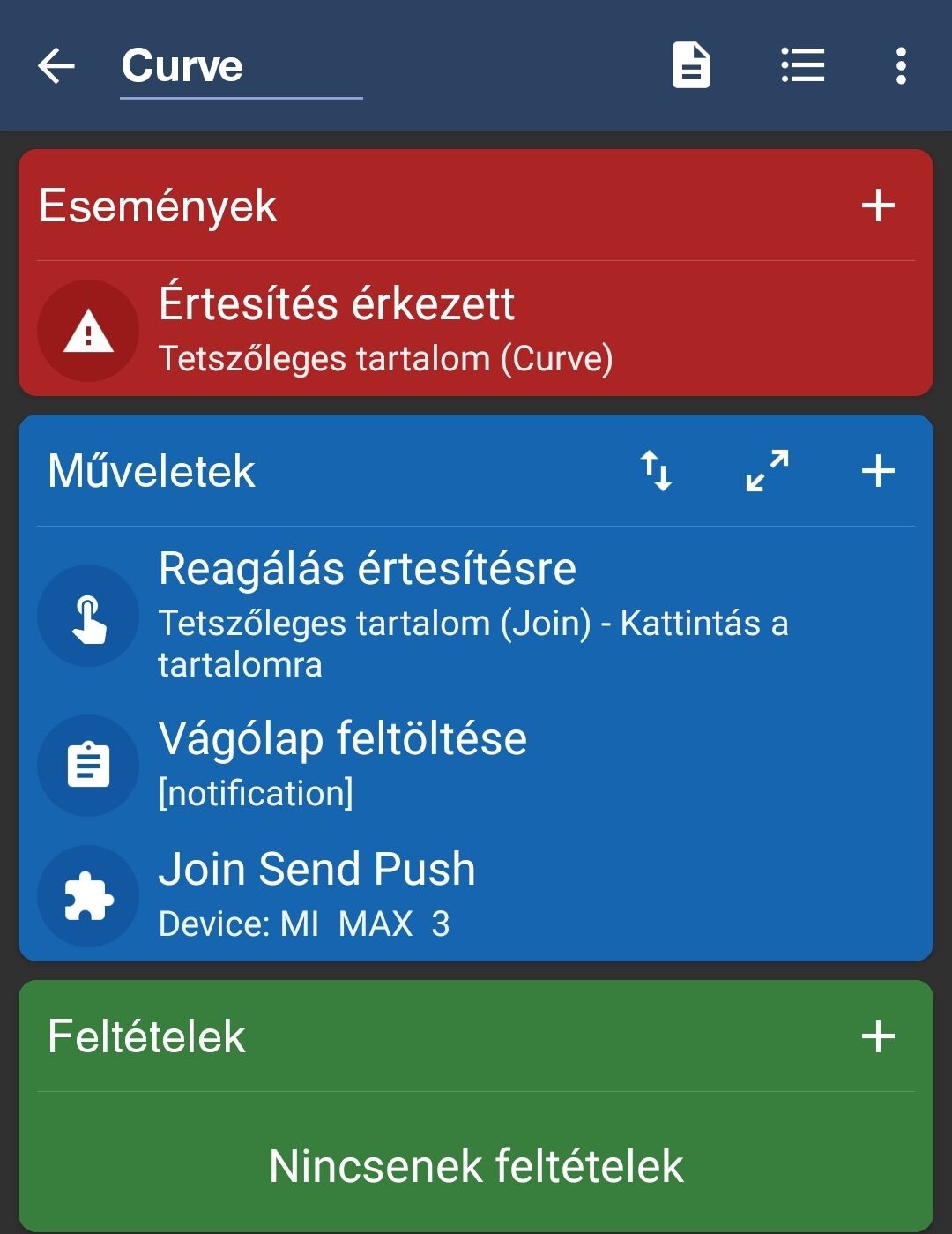

Mivel a Curve értesítéseit valamiért nem szinkrinizálja a Join, így szeretném egy makróval megoldani, hogy a másik eszközön is megjelenjen.
Esemény - Értesítés érkezett - Curve
De mi legyen a művelet?
Elég a "Reagálás értesítésre - tetszőleges tartalom (Join)?De ha valaki elárulja, hogy tudom a Joinnal megoldani, az is elég...

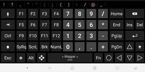

Igazából csak akkor próbálom.

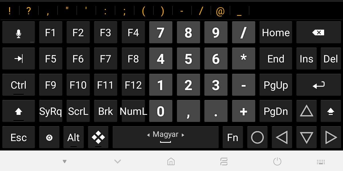

Sokszor váltok írás közben, mert a Hackers keyboard-ban van olyan számbillentyűzet, ami nekem kell.
Íráshoz viszont nem az igazi, pl nem megy a húzással írás.
Szerk.
Talán megvan, mi okozza:
Ha látható a billentyűzet, csak akkor tűnik el az ablak rögtön. Ha nem látható, akkor ott marad.
Így viszont nem hiszem, hogy MD hiba lenne -
zeon.hu
Egyszerű macro:
Gomb az értesítési sávon, ami felhozza a billentyűzet váltó ablakot.
A gondom annyi, hogy az ablak mindössze kb 0.1-0.2 mp látható.
Mi lehet a megoldás?
( Samsung Tab A) -

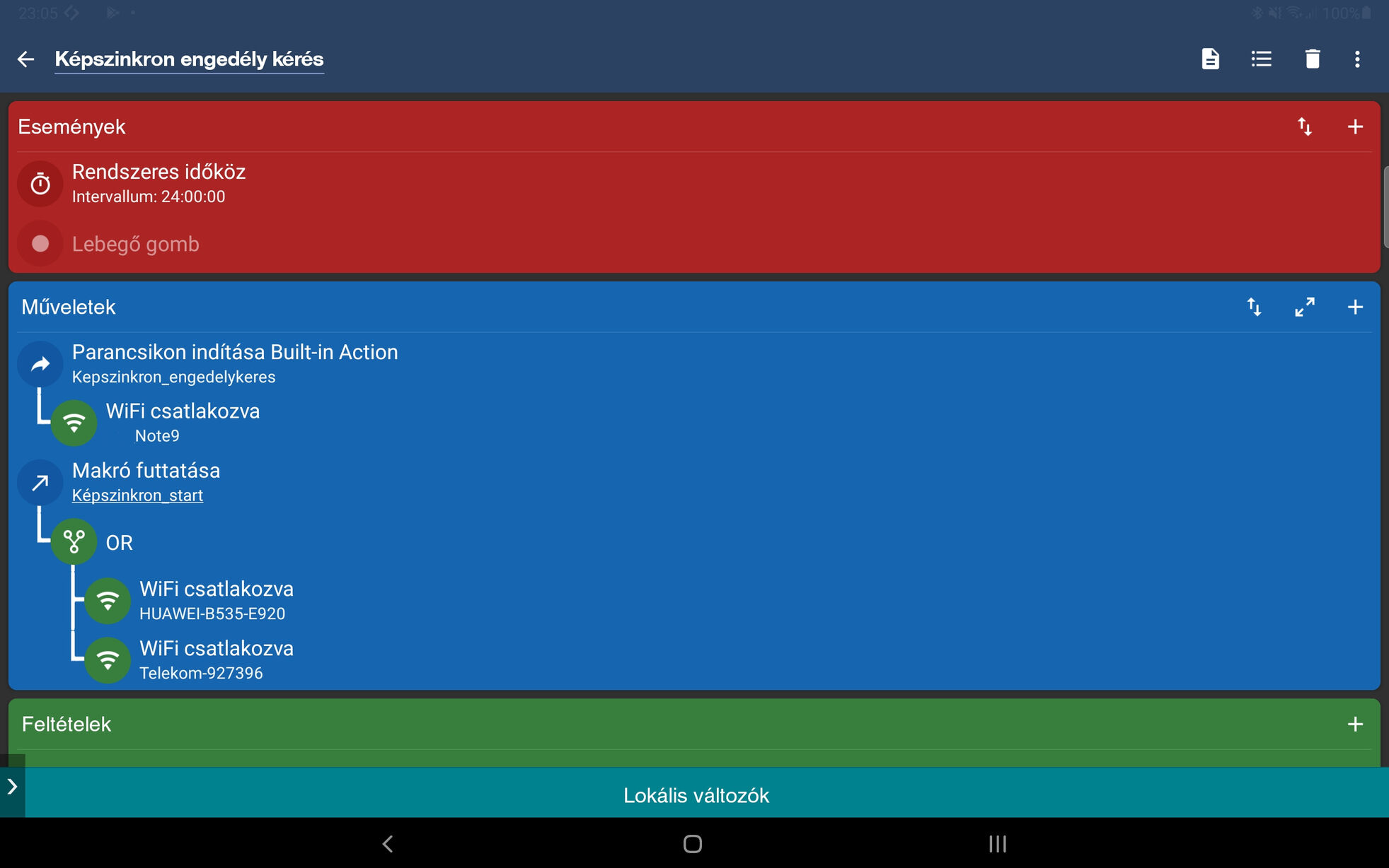

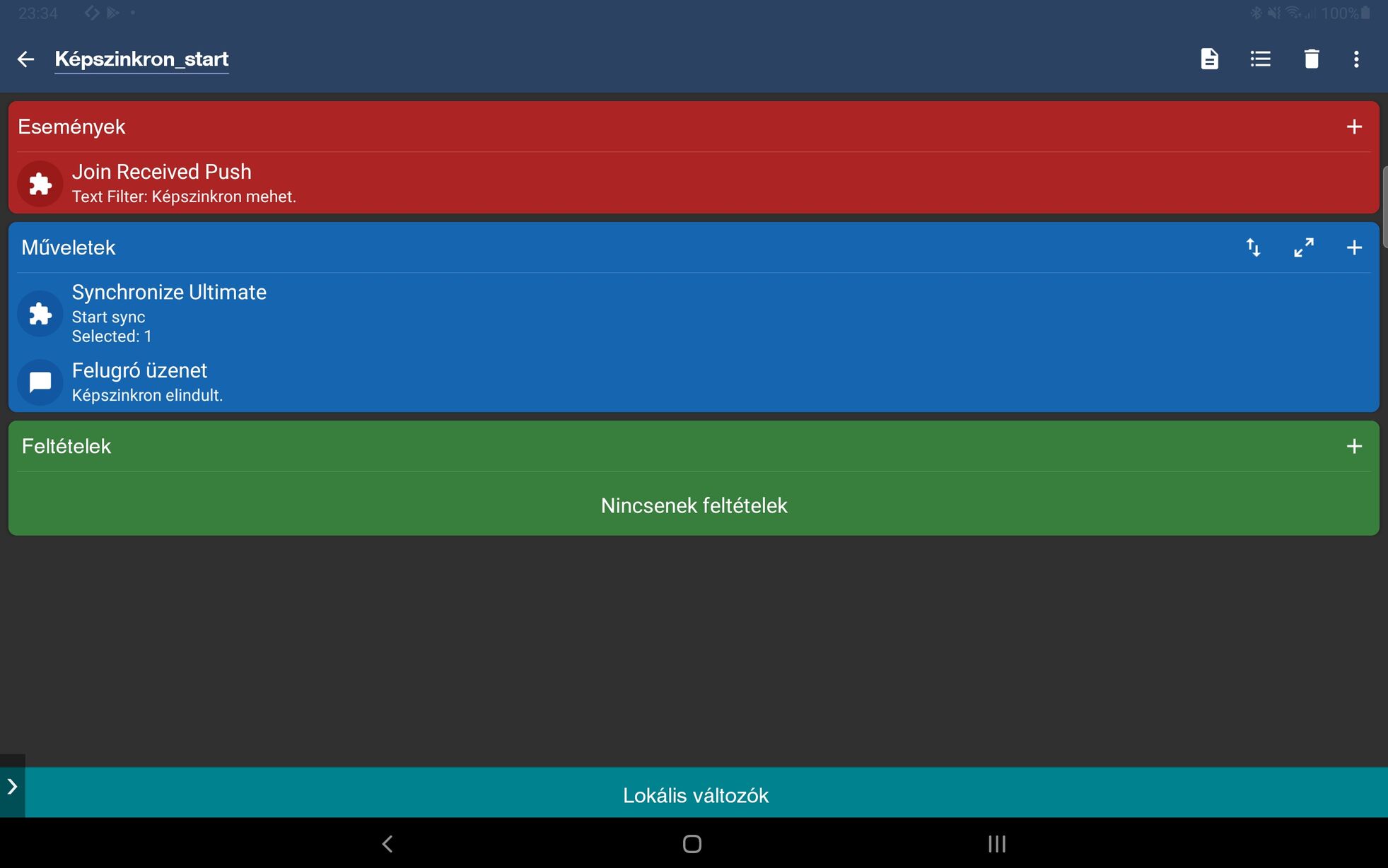

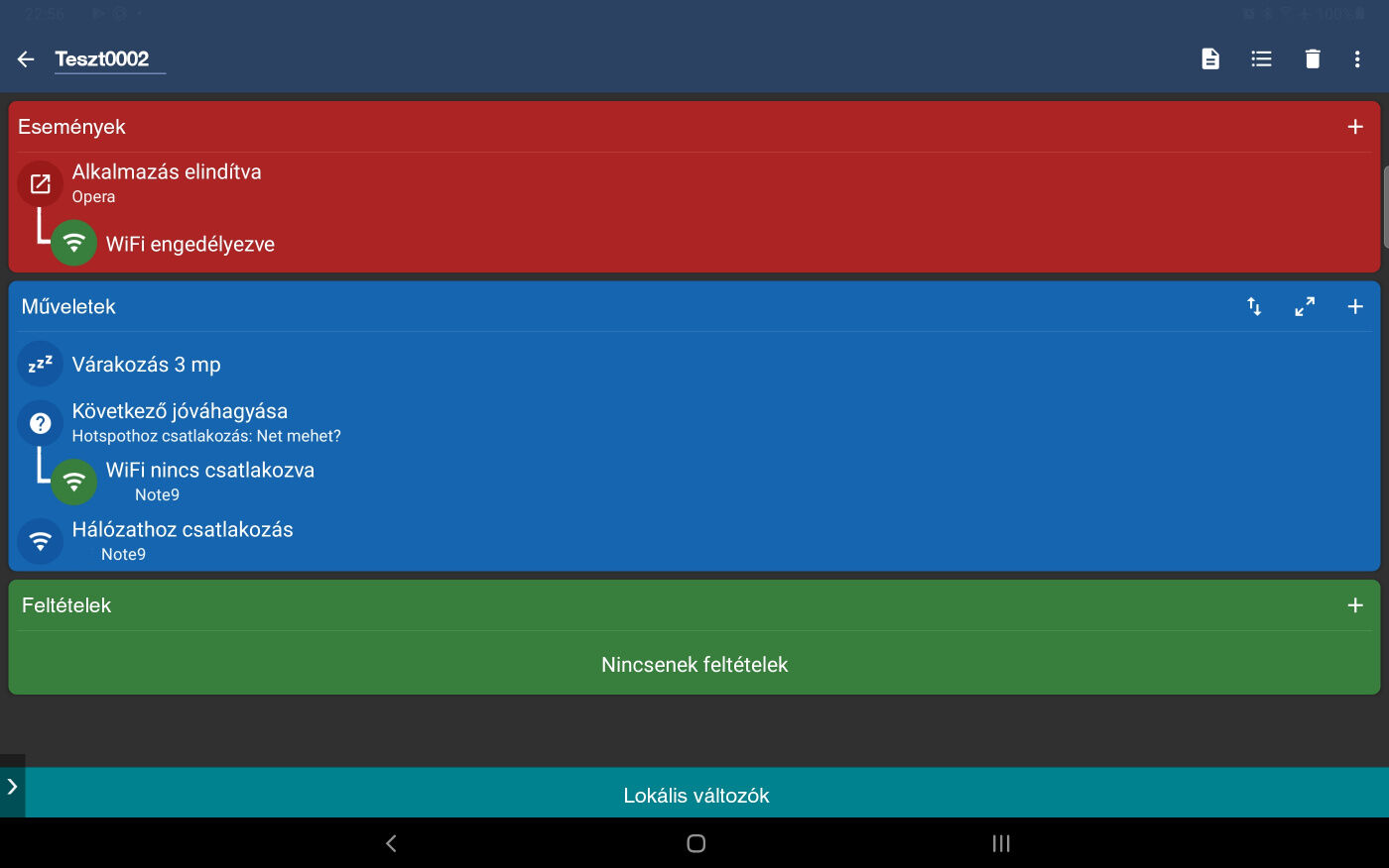

Ez nem teljesen kerek. Kéne látnom a 3. makrót is, ami a szinkronizálást indítja, mert ebből a két képből csak az látszik, hogy a Tab 24 percenként indítja a Parancsikont és nem vár semmilyen válaszra, hanem rögtön indítja a szinkronizálást is. Valamint a 3. makró hiányában nem tudom,, hogy a Telón lévő Join művelet hatására mi történik , mert csak az látszik, hogy küld egy Push üzenetet a Tab-nak.

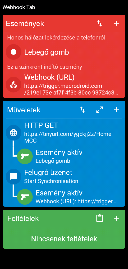

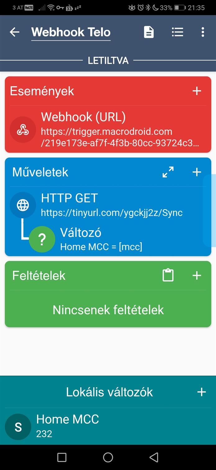

Mivel Te azt szeretnéd, hogy a Tab kérjen visszajelzést a Teló-tól, ezért megfordítottam a dolgot és kettő Webhook eseményel megoldottam a lekérdezést. Tehát nem a telefon fogja vezérelni a szinkront, hanem továbbra is a tab, de "beszélgetnek egymással előtte"A Tablet makrója
A telefon makrója
Tehát a tableten induló szinkron esemény (jelen esetben Lebegő gomb) meghívja (Weblap megnyitása ) HTTP GET műveletben a telefonon lévő makró Webhook-ját, ami ennek hatására indítja, ugyancsak HTTP GET műveletben a Tab Webhook-ját, ha a Home MCC változó megegyezik a Lokális változóban előre definiált honos hálózattal és ezzel indítja a szinkronizálást. (jelen makróban a Felguró üzenetet)
Ha még sem egyezne a hálózat, akkor sincs semmi, mert a Tab-on lévő makró alaphelyzetben marad, mert nem érkezik a Webhook-ot kiváltó esemény.Szerk: Előbb létre kell hozni a Webhook eseményeket, majd a Webhook URL-eket az ellentétes makró HTTP GET műveletében kell megadni.

Megcsináltam. Legalábbis az alap működik. A Join -nak engedélyeztem a Google fiók hozzáférést mindkét eszközön. Arra nem jöttem rá, hogy tab » teló irányba a push miért nem működik, de szerencsére vannak egyéb opciók. Pl. Művelet » Parancsikon indítása » built-in action (ez egy, a Join -hoz tartozó parancsikon). Erre megnyílik egy Join konfig felület, ahol kiválasztottam a "Note" opciót. Elneveztem, kiválasztottam a telót és beírtam az üzenetet. A telón értesítés esemény » Join » egyezés: az üzenetként megadott szöveg. Műveletként a teló visszaküld egy push -t (de ez is lehet parancsikon » Note), ami meg a tabon esemény a szinkron indítására.

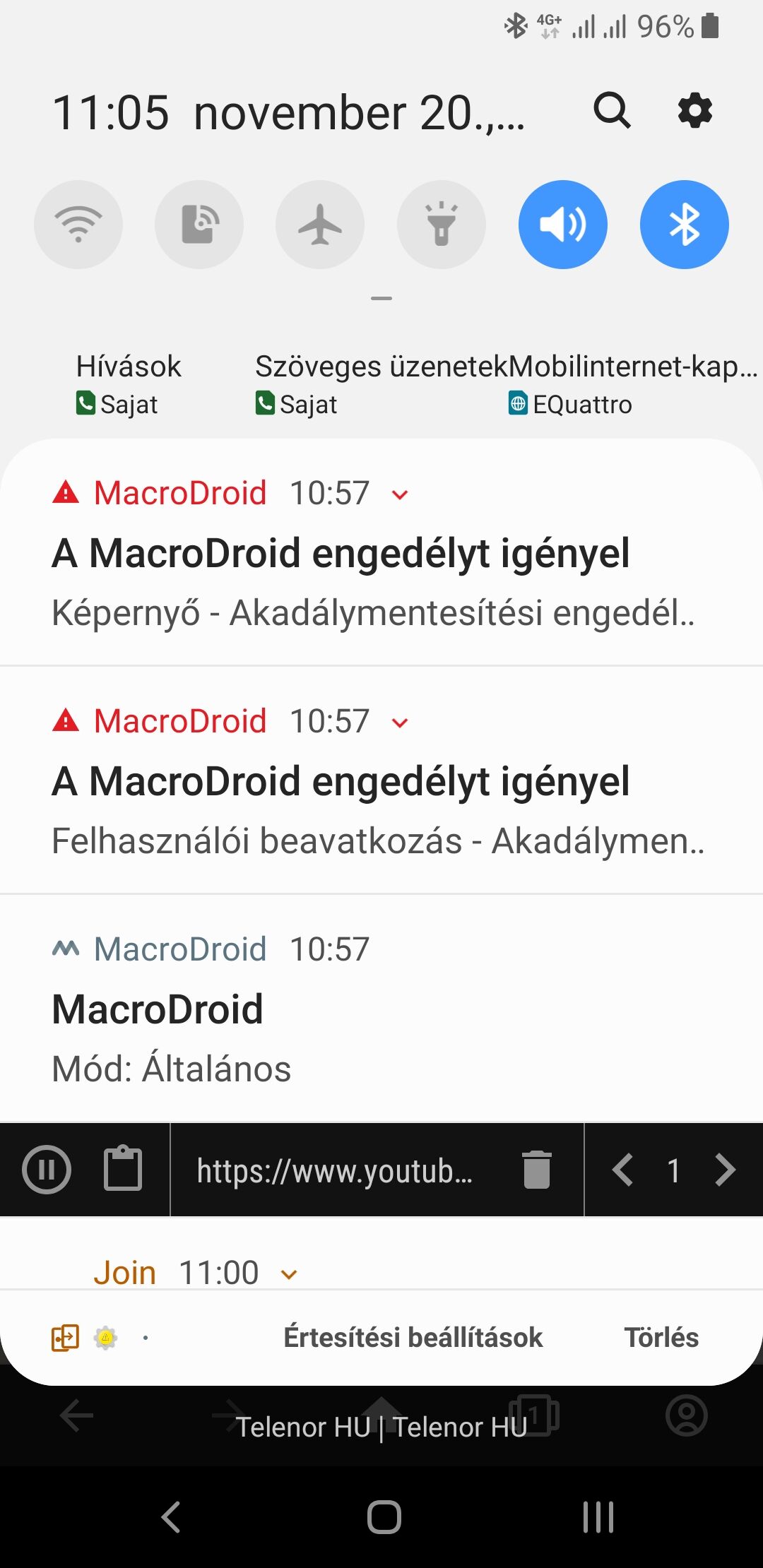

A kereső a Kisegítő lehetőségek alkalmazás infóihoz visz. De, tudom, hogy mire gondolsz és a MD üzenetre bökve is a Kisegítő lehetőségekhez dob, ahol a Telepített szolgáltatásoknál minden MD igény engedélyezve van.
Somatom
Teló újraindításnál ez a két üzenet mindíg megjelenik, de rábökve sehol sem találok olyan engedélyt, ami ne lenne neki megadva. Mit hiányol?

"A telónak fogalma sincs arról, hogy a tab szinkronizálást akar indítani."
Ez igaz, de ezért kell a telóról vezérelni azt a makrót, ami a tabon a szinkronizálást végzi. A teló fogja tudni, hogy csatlakoztatva van a Tab a Hotspot értesítésből és fogja tudni, hogy Honos hálózaton vagy-e és ha igen, akkor küldi a szinkronizáláshoz szükséges web parancsot, amit a Webhook (mivel van hálózati kapcsolat a két eszköz között) érzékel és aktiválódik. -
Somatom
#2517
A tab fogja indítani a folyamatot, mert a "Webhook" esemény azon lesz. Ami kiváltja ezt az eseményt, az van a telón egy "Weblap megnyitása" műveletben. Amikor a teló meghívja az URL-t, akkor aktiválódik a Tab-on a Webhook.
Úgy képzeld el, hogy a "Webhook" az SMS érkezett esemény a "Weblap megnyitása" pedig az SMS küldése művelet.
Nincs más kommunikáció. Esetleg email, de az macerásabb. -

Most hirtelen egy lehetőség van, ami "Push"-ként működni tudna, ez pedig a Webhook.
A kérdés az, hogy a Tab folyamatosan lóg a telón, vagy időközönként a MD kapcsolja a Hotspot-ot és ekkor csatlakozik?
A működése nagy vonalakban: A Tab-on a szinkront intéző makrót egy Webhook esemény indítja el. Ezt a "Webhook" eseményt a Telón lévő makró indítaná, aminek az eseménye a Tab Hotpsot csatlakozási értesítése és egy "Weblap megnyitása" a művelete, aminek a feltétele egy előre definiált változó, ami az ország kódot tartalmazza és ha ez egyezik a változóban előre beállított országkóddal, akkor lefut a művelet.
Ha nem bírsz vele, szólj.
Somatom
A tabletemen szeretnék konfigolni egy napi ismétlődésű Gdrive szinkront. A tablet sokat lóg a telóm hotspotján, ami viszont gyakran van roamingban. Olyankor nem lenne jó, ha szinkronizálna. Tehát a szinkron előtt a tabomnak engedélyt kéne kérnie a telómtól, ami akkor adná meg, ha nincs roamingban.
Ötlet? Gondolom, vmi push kéne. -
