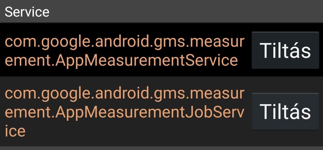

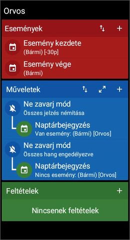

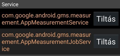

Van egy makróm, aminek az a feladata, hogy ha van az "orvos" naptáramban bejegyzés, akkor azelőtt 30 perccel bekapcsolja a "ne zavarj" módot és amikor vége az eseménynek, akkor visszaállítja normál módra. Viszont hiába állítom be az "ellenőrzés előre" opciót csak az esemény kezdetekor vált át "ne zavarj" módra. Valakinek van ötlete, hogy mi lehet a gond? Xiaomi Redmi 2, LineageOS, android 8.1.
Fall-N
Sajnos a bonyolultabb dolog valamilyen shortcut programot feltenni és abban nézegetni, mik a lehetőségek és tesztelni.
A könnyebb az lenne ha minden fejlesztő leírná konkrétan, mint például a Yatse, AdGuard stb. fejlesztői teszik.
Esteg a fejlesztőnek írni egy e-mailt egy másik lehetőség és ha jófej akkor visszaír és segít.

Nem tudom a megoldást, mert nem használtam még hasonló makrót sem és az Autonotification-t sem, ezért csak sötétben tapogatózok. Próbáltad esetleg közvetlen a művelet tesztelésével?
(#1282)"Meg kell nézned, hogy az adott alkalmazásnak mik az intentjei."
Erre hol van lehetőség? -

Sajnos nem írtam le pontosan a lényeget. Hiába állítom be ugyanúgy ahogy a Taskerrel, nem működik a makró és nem ugrik elő a Popup Widgets. Ezért gondoltam, hogy ott kellene beállítani valamit, de akkor nem segítene az sem. Vagy nem 100%-ig működik jól az Autonotification a Macrodroiddal?
Fall-N
zeon.hu
#1282
Tud. Intent küldése a neve. Root sem kell hozzá.
Én az AdGuard programot indítom így és állítom le, attól függően, hogy van-e Wifi kapcsolat. Általában start és stop parancs kell, meg a csomag neve (pl. com.adguard.android).

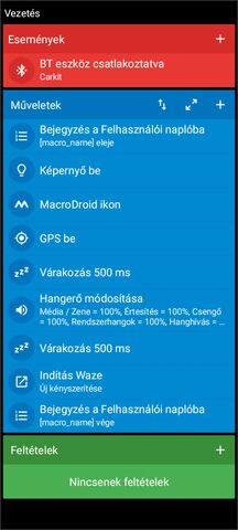

Ismételten segítséget szeretnék kérni Tőletek.
Régi kocsi, kazettás rádió. Vetem FM transmittert, szeretném automatizálni az FM Transmitter, teló, Waze dolgot.2 makrót szeretnék.
Egyik, amikor autóba beülök és csatlakozik a teló BT-n a Transmitterhez és végrehajtja a feladatokat, a másik amikor kiszállok és megszűnik a BT kapcsolat a teló és a Transmitter között, ekkor ismét végrehajtja az adott feladatokat.A szituáció a következő.
Kocsiba beülök, telót tartóba helyezem.
Gyújtást ráadom a kocsira, indul a FM Transmitter (2-3 másodperc alatt kapcsolódik is a telóhoz BT-n keresztül-sajnos túl gyorsan), teló indítja a Wazet-t, állítja a hangerőt és minden egyéb más dolgot, amit szeretnék.
Majd indítózom az autót, ilyenkor a BT FM transmitter kikapcsol, mivel a kocsi elveszi az áramot mindentől, csak az önindítót hajtja. A Transmitter és a teló a BT kapcsolatot viszont csak 5-7 mp múlva bontja (sajnos túl lassan). Amikor bontja, a Waze kikapcsol, visszaáll a hangerő meg minden más, amit kocsiba beszálláskor állítottam.
Majd 5-7 mp-es bontás után újracsatlakozik a teló a Transmitterel (2-3 mp alatt), újra indul a Waze. Rengeted idő sajnos, már régesrég mennék, de várok a Waze be-ki-be kapcsolásra, hogy tudjam írni a címet.Amire szükségem lenne:
Beszállok, ráadom gyújtás, kapcsolódik Transmitterhez, ekkor indítja a Wazet,stb ,majd indítózásnál szétbontja a kapcsolatot, de ekkor a Waze nem kapcsol ki, hanem fut tovább, majd újrakapcsolódik a Transmitter (ezt a BT szétkapcsolást- újrakapcsolódást figyelmen kívül hagyja a makró) és fut minden szépen.
Út végén leállítom kocsit, Transmitter lekapcsolódik, bontódik a BT kapcsolat és leáll a Waze és minden más, amit feladatul adtam neki.Tehát az indítózás utáni lecsatlakozást, újracsatlakozást kellene valahogy figyelmen kívül hagyni a MD-nek.
Próbálkozásaim vannak, de gyengék mint a harmat:
Nagyon szépen köszönöm a segítséget!!
ui: várakozások benn maradtak, de várakozás nélkül is sok idő telik el sajnos.

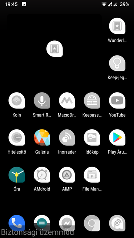

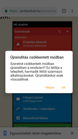

PistiSan
Szia, köszi a makrót, mindig szeretem látni mások makróit, főleg ha magyarázat is tartozik hozzá.
Nem jártam még így amit leírtál, nekem elsőre a csökkentett módban történő indítás jutott eszembe, ott van lehetőség eltávolítani az alkalmazást.
Itt el tudtam venni az alkalmazás engedélyeit, hogy mihez férhet hozzá, megnyitni sajnos nem lehet, de eltávolítani itt is van lehetőség.
