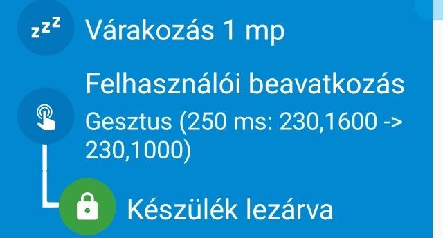

Igen, azt nem írtam oda, hogy a PIN feloldás műveletben téves vagy hiányos kód megadása csak az ilyen esetekre vonatkozik, amikor a telefon PIN zárja a Smart Lock, Tartós feloldás vagy más hasonló feloldást segítő beállítások által már feloldásra került és csak a kijelzőt kell feloldani, amihez simítás szükséges.
A PIN feloldás művelet ugyanis azt csinálja, hogy végigsimítja a kijelzőt és beírja a PIN kódot attól függetlenül, hogy fel van-e oldva a telefonzár vagy nincs.
Nyilván a fent említett esetben nincs szükség PIN kódra, csak egy simításra, ezért is ajánlottam inkább a Felhasználói Beavatkozásból a Gesztust.
Ha úgy használod a PIN feloldást, hogy a feloldást segítő funkciók nem aktívak (nincs viselés, nincs csatlakoztatott BT eszköz, stb), akkor a mindenkori Helyes PIN kódot kell megadni a műveletben, különben nem fog sikerülni a feloldás.
Egy szónak is száz a vége.. Feloldott telefonnál a Gesztust kell használni, Lezárt telefonnál pedig a PIN feloldás műveletet. -

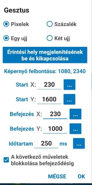

Mivel a Bt eszközt már hozzáadtad a Tartós Feloldáshoz a Bt csatlakozáskor a telefonzár feloldásra kerül, de a kijelző nem.
Direkt kijelző feloldó parancs nincs, csak a PIN feloldás vagy a Felhasználói beavatkozás, amivel egy képernyő simitást lehet emulálni.
Amennyiben a PIN feloldást választod akkor csak egyetlen egy számot adj meg, de azt tudnod kell, hogy ennek a számnak a helyére rá fog bökni a MD. Tehát, ha ott valami van az el fog indulni.
A képernyő simitáshoz használd a következő műveletet. -

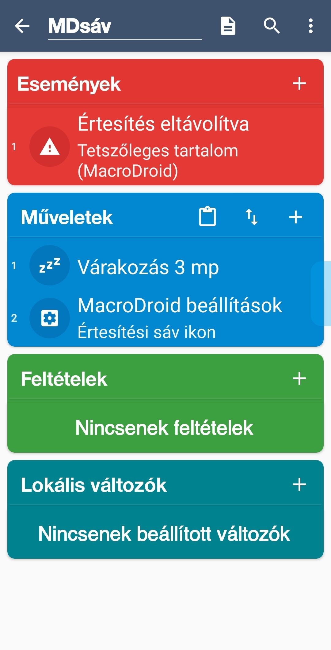

Nemrég megjelent egy frissítésben a PIN feloldás nevű művelet.
Működése a következő: csúsztat egyet a kijelzőn és elkezdi bepötyögni az előre beállított PIN kódot.Ezzel van egy apró hiba, amivel a fejlesztő nem számolt, mégpedig, hogy a SmartLock vagy Intelligens feloldás miatt ez nem működik minden helyzetben tökéletesen.
A probléma az, hogy ha be van állítva egy ilyen művelet és a kijelző ki van kapcsolva, de aktív a SmarLock, illetve az Intelligens/Tartós feloldás, akkor a művelet elvégzi a csúsztatást, ezzel feloldva a kijelzőt és az éppen aktiv oldalon a PIN kód sorrendjében össze-vissza nyomkodja a képernyőt, amitől nem várt dolgok történhetnek.
De van rá megoldás, mégpedig az, hogy a PIN művelet előtt alkalmazni kell egy csúsztatás műveletet és egy feltétellel figyelni kell, hogy a képernyő milyen állapotba került. Feloldódott-e vagy még nem.
Ha feloldódott, akkor kihagyjuk a PIN műveletet, ha pedig nem, akkor elvégeztetjük vele a csúsztatást és PIN beírását.
És egy fontos közlendő a végére: Innentől fogva már nincs szükség az Auto Screen Unlock makrómra.
