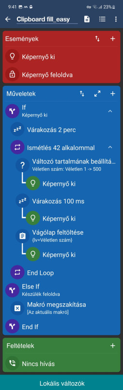

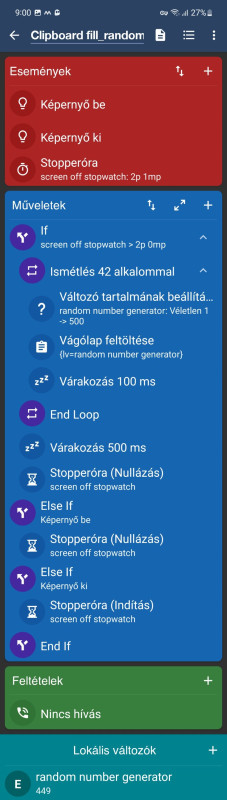

Clipboard fill easy random mubers: A vágólapot véletlen számokkal tölti fel a képernyő kikapcsolása után 2 perccel. Célszerű betenni a feltételek közé azt, hogy az „AAA111 – location” makró nem futott le az elmúlt 5 percben.

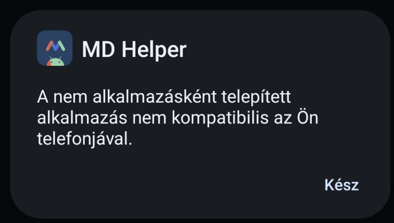

Meg kell kövesselek... készüléket váltottam, az új készülékem egy Motorola Edge 30 Ultra. Android 13 alatt még minden rendben volt, de tegnap feltettem a 14-et. És láss csodát, nem volt hajlandó kapcsolgatni a MD a wifit és bt-t. Látszólag minden rendben volt a rendszernapló szerint, csak ugye nem történt semmi. MD Helper 14 már fenn volt, mert az android 13-hoz is kellett. Más ötletem nem volt, rákerestem a probléma okára. Gyorsan kiderült, hogy nem elég, hogy fenn van a MD Helper 14, azt ugye fel kell tenni ADB segítségével. Szóval nekem is kellett a adb install --bypass-low-target-sdk-block FILENAME.apk parancs. Jelenleg úgy tűnik, hogy minden rendben van.
Bármit is frissít az ember, egyből borul minden. A Google egyre szigorúbb és szigorúbb lesz, egyre zártabb a rendszer. A lényeg, igazad volt, van az a helyzet, amikor már a Helperből nem elég a 7-es verzió.

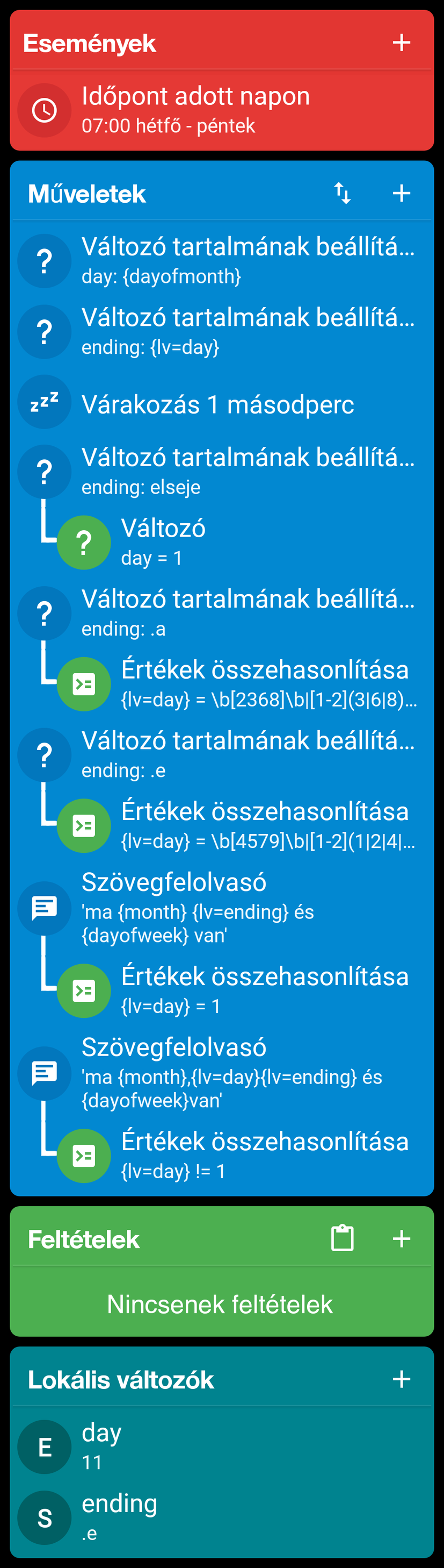

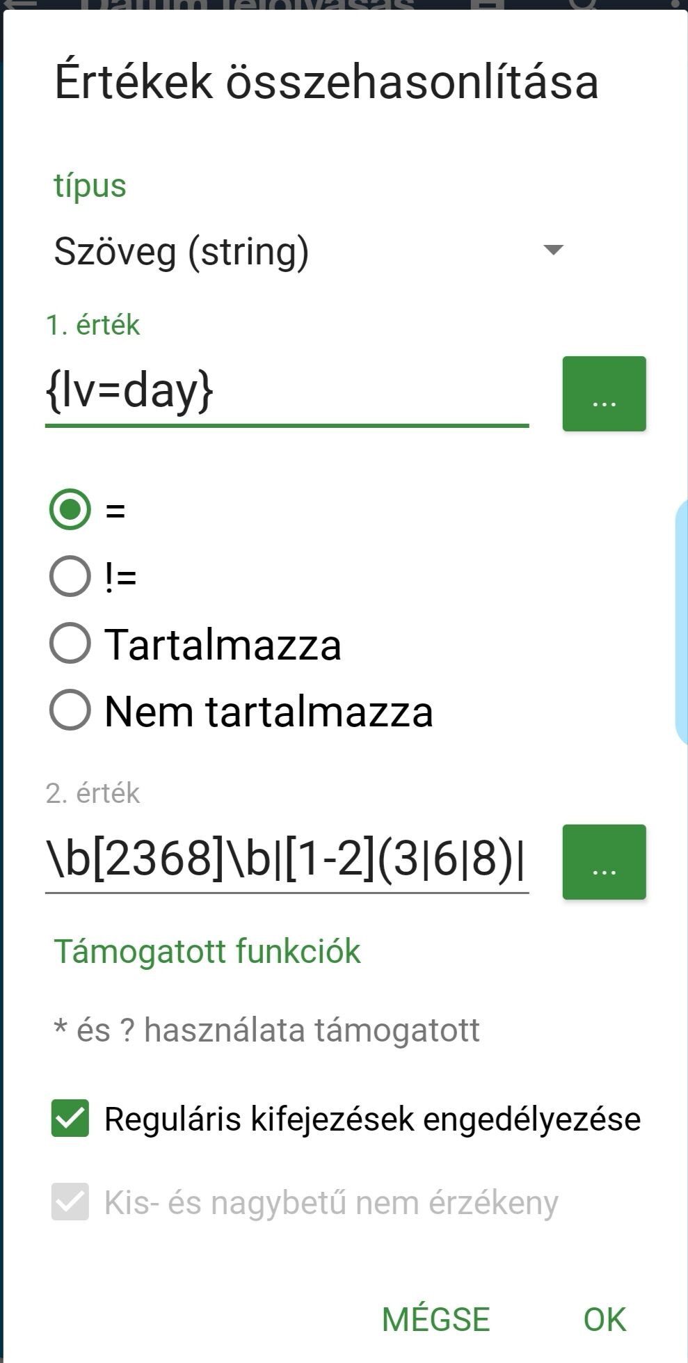

Szóval akkor vesézzük ki, hogy mit is jelentenek az alábbi számhalmazok.
. a - \b[2368]\b|[12][368]|[23]0
Itt ugyebár a kiejtésben "-dika" végződésű számokra kell hivatkozni.
Másodika, Harmadika, stb
A "|" vagyis elválasztó a "Vagy" megfelelője. Vagy az egyik vagy másik oldalán lévő karakterek lehetnek csak a változóban, különben a felétel nem lesz igaz.
A "\b és \b" egy határoló jelző. Azt jelenti, hogy a feltétel csak akkor lesz igaz, ha azok a karakterek (jelen esetben számok) valamelyike szerepelnek a változóban, amik a szögletes [ ] zárójel között vannak. Jelen esetben [2368] vagy 2 vagy 3 vagy 6 vagy 8..stb
Ami még fontos. Az egyedülálló szögletes zárójelek esetében egy pár zárójel, egy karaktert jelent.
Tehát az "|" elválasztó jobb oldalán 2 pár szögletes zárójel van, ami azt jelenti, hogy a következő szám már 2 jegyű lesz. A zárójelek közt lévő számok pedig azt mutatják, hogy mely számok lehetnek csak a változóban.
A makró feltételnél a következők vannak: [12][368]
Ez azt jelenti, hogy a két jegyű számnak az első karaktere csak 1 vagy 2 lehet. A második pedig csak 3, 6, vagy 8.
Innen már lehet következtetni, hogy az érvényes számok a 13, 16, 18, 23, 26, 28.
Az utolsó "|" elválasztó után ez látható: [23]0
Gondolom innen már mindenki tudja, hogy a lehetséges számok a 20 és a 30.. e - \b[4579]\b|[12][124579]|10|31

kanyi51
#3724
"Viszont nekem van egy olyan alkalmazásom"
Igen, ez is egy megoldást, de én több alkalmazást váltok ki a MD-al. És van olyan makróm is, amit "talán" semmilyen más app nem tud helyettesíteni."én nem tudok programozni, ezért csak tanulmányozom"
Én sem tudok programozni, bár korábban pár Batch skriptet írtam, de ez a közelébe sincs a programozásnak.
Az igaz, hogy a változók kezelése és a Reguláris kifejezések nem a kezdő színt, de némi utánajárás, kérdezgetés, próbálkozás után bele lehet jönni.
Alap dolgok létrehozásához nem kell nagy tudomány. Átnézed az eseményeket, műveleteket és abból már látod, hogy egyáltalán megoldható-e az adott kívánság makróval vagy sem. Ha nem tudod eldönteni, akkor meg szépen idefáradsz és megkérdezed. Bárkinek bármilyen nehézsége akad, azért van ez a fórum, hogy jöjjön és segítsünk egymásnak.
Hidd el, hogy egyikünk sem a MD-al született. Picit belemélyedsz, kapsz támogatást innen is és azt veszed észre, hogy már szépen építgeted a makróidat.
Az általam használt Regex-hez pedig írok egy kis help-et, hogy miként kel értelmezni.
Úgy, hogy hajrá! -
kanyi51
Köszönjük, kiprobáltam , müködik szépen. Viszont nekem van egy olyan alkalmazásom a Playból ami szintén tud ilyent sokkal egyszerübb a Neve: Beszélö Óra. ezzel is sok mindent ki lehet iratni - nap -honap-dátum -óra-idöjárás napihömérsékklet és ébreszt is beállitott idökben akár ismétlésekkel is. Persze félreértés ne legye a Mako és az elgondolás is nagyon jo de ugye én nem tudok programozni, ezért csak tanulmányozom az egész rendszert és a müködését.

#3706
Szia.
Valószínű, hogy nem Te vagy az egyedüli, csak a többiek szégyenlősek egy picit és nem merték bevallani.
Mielőtt az Értékekre ugranánk, elmagyarázom, hogy is működik az egész és miért nincs szükség sok változó műveletre és IF-re.
Én még úgy tanultam, hogy a Sorszámnevek után pontot teszünk és a kiejtésnél (az 1. kivéve) a -dik végződést kapja mindegyik.
Na most a Google féle Szövegfelolvasó is ott volt ezeken az órákon és ő is szépen megtanulta, hogy kell kiejteni egy számot ha pontot teszünk utána.
Innen már egyszerű volt, jön a hónap napja számokkal (dayofmonth) vagyis nálam a makróban a (lv=day) lokális változó és ezután már csak utána kellet írni a pontot, ami azért kell, hogy sorszámnévként ejtse ki a szövegfelolvasó a nap számát és az "a" vagy "e" végződést, attól függően, hogy mire végződik az adott szám kiejtése.
(lv=day).a vagy (lv=day).e
Tehát Tizenhatodika vagy Tizenhetedike
A .a vagy .e beírása a változóba attól függ, hogy hányadik napja van a hónapnak. Ezeket kellett ledefiniálni az "Értékek összehasonlítása" című feltételben .Az Értékek összehasonlításánál az 1. érték az a változó, amelyik a nap(ok) számát tartalmazza, vagyis, hogy hányadika van.
A 2. érték pedig azoknak a napoknak a számát tartalmazza, amelyek kiejtése a-ra vagy e-re végződnek.
Itt a számok a reguláris (Regex) kifejezéseknek megfelelő formátumban vannak megadva, ezzel szűkítve a feltételek és az értékek számát, valamint egyszerűsítve és stabilizálva az összehasonlítást.Remélem tudtam segíteni eme rövidke magyarázattal.
Szerk: A Reguláris kifejezésekről rengeteg dokumentum található az interneten. Használatuk némi tanulást és gyakorlást igényel.

kanyi51
Donki Hóte
#3702
Köszönöm a részletes leirásodat is hozzá.
kanyi51
#3698
Felteszem ide az elejét, meg a végét.
Három változót (lv) használok a rendszerváltozókon felül.
Egyszer használok egy integer típusút {lv=dofm}, amibe Mcrazy tanácsa alapján a {dayofmonth} rendszerváltozó értékét másolom be, hogy ne legyen előtte a nulla kifejezés.
Aztán használok egy string típusút {lv=dike}, amibe a ciklusok a nap száma alapján beillesztik a hányadika kifejezést (ha a dofm egyelő 13, akkor azt illeszti be, hogy 'tizenharmadika'). Ehhez a behelyettesítéshez írtam parasztosan 31 if -> endif ciklust, ezt biztosan egyszerűbben is meg lehetne csinálni, de annyira küzdök a macrodroid szintaktikájával, hogy nem volt energiám elegánsabb megoldást keresni.
A 31 if ->endif ciklusból csak az elő 1-2 és az utolsó 1-2 szerepel a képkivágáson, a többi pont ugyanilyen közte.
Aztán definiáltam egy {lv=hetnapja} string típusú változót is, ez csak ahhoz kell, hogy a pénteket beazonosítsam, ez el is hagyható.
A macro végén meg csak annyi van, hogy felolvassa, hogy milyen hónap van, hanyadika van és milyen nap van.
