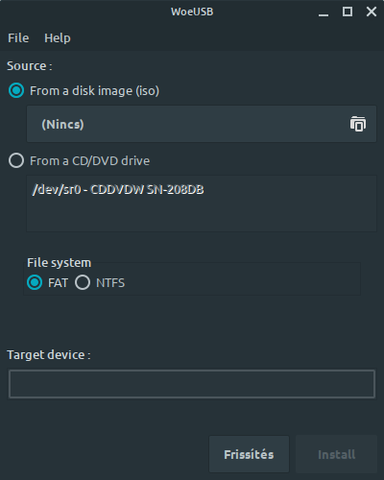

Neked már direkt nem vezettem le, hogy a PPA-s link nem csak PPA verziót, hanem .deb és tar-xz .......
Built packages
woeusb Bootable Windows installation/PE USB storage creator
Package files
woeusb_3.3.0-1~webupd8~bionic0.dsc (1.7 KiB)
woeusb_3.3.0-1~webupd8~bionic0.tar.xz (349.4 KiB)
woeusb_3.3.0-1~webupd8~bionic0_amd64.deb (242.8 KiB)
woeusb_3.3.0-1~webupd8~bionic0_i386.deb (244.7 KiB)Pedig érdekelt volna, hogy tényleg annyira lehetetlen küldetés-e, mint ahogyan azt fortyogó kolléga állítja.
Ezek szerint idén sem lesz Winx-em. -

Remeltem, hogy van valami magic dd kapcsolo, ami megoldja minden problemam, de nem.
King Unique
0xmilan
#69255
Akkor minek itt kérdezted és miért ezt?
A fájlkezelős másolás módszere nem ismeretlen, volt már róla szó itt is, kidobja a kereső. UEFI-s bootoláshoz meg csak másolni kell, boot flag kizárólag legacy/CSM módhoz kellhet és ott is hardverfüggő lehet, hogy mit támogat a(z) (UEFI) BIOS.Attól, hogy a másik rendszeren írod ki a Rufus használatával, ugyanúgy érvényes az, ami az előbbi válaszban le van írva. Ott ilyen szempontból a Rufus max. az UEFI_NTFS megoldással tud többet, de az csak kikapcsolt Secure Boot mellett működik. Meg újabban már le tudta tölteni az ISO-t is, de "csak" a standard változatot.
Kinek mi, nekem eddig bevált, meg az Edu előnye, hogy az őszi kiadásoknál hosszabb ideig támogatott.

Akkor még egyszer, nem kell hozzá semmi extra, pláne nem dd, ami eleve nem jó hozzá. Elég a fájlkezelőben felcsatolni az ISO-t, majd a tartalmát 1:1-ben rámásolni a FAT32-re formázott pendrive-ra. Ha legacy/CSM bootolás a cél, akkor meg a pendrive-on lévő partícióra boot flag kellhet, UEFI-nél viszont nem. Egyébként ez a fájlkezelős másolás akár az egyes Linux ISO-knál is működik [cikk], még ha azoknál a dd-vel történő kiírás is a default.
A kérdés inkább az ISO, a benne lévő install.wim fájl mérete miatt a FAT32/NTFS fájlrendszer használata a pendrive-on. Alapesetben, az MCT használatánál ez nem kérdés, mert ott az ESD ISO és a benne lévő install.esd fájl kisebb 4 GB-nál, ellenben ez a tool Linuxon nem használható, a böngészőben a letöltési oldal sem fogja felajánlani. Ha nagyobb az install.wim mérete 4 GB-nál, ellenben UEFI-ben támogatja a hardver az NTFS fájlrendszerű telepítési adathordozót, akkor nem gond. Ha csak FAT16/32 fájlrendszerűt támogat, akkor viszont darabolni kell install.swm fájlokra. A másik OS-en ez könnyen megoldható, de ezen (+) leírás alapján elvileg Linuxon is a wimlib segítségével.
