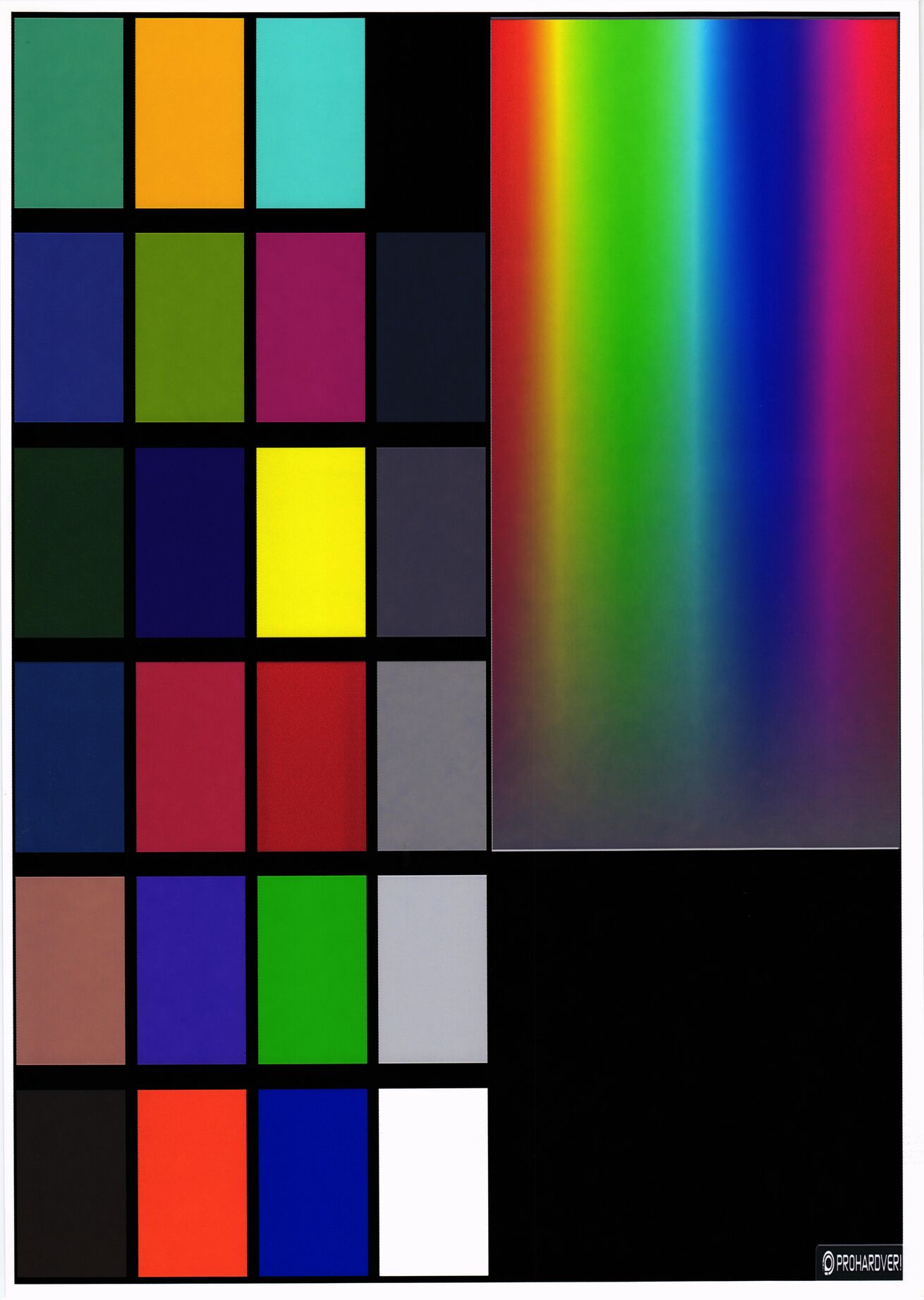

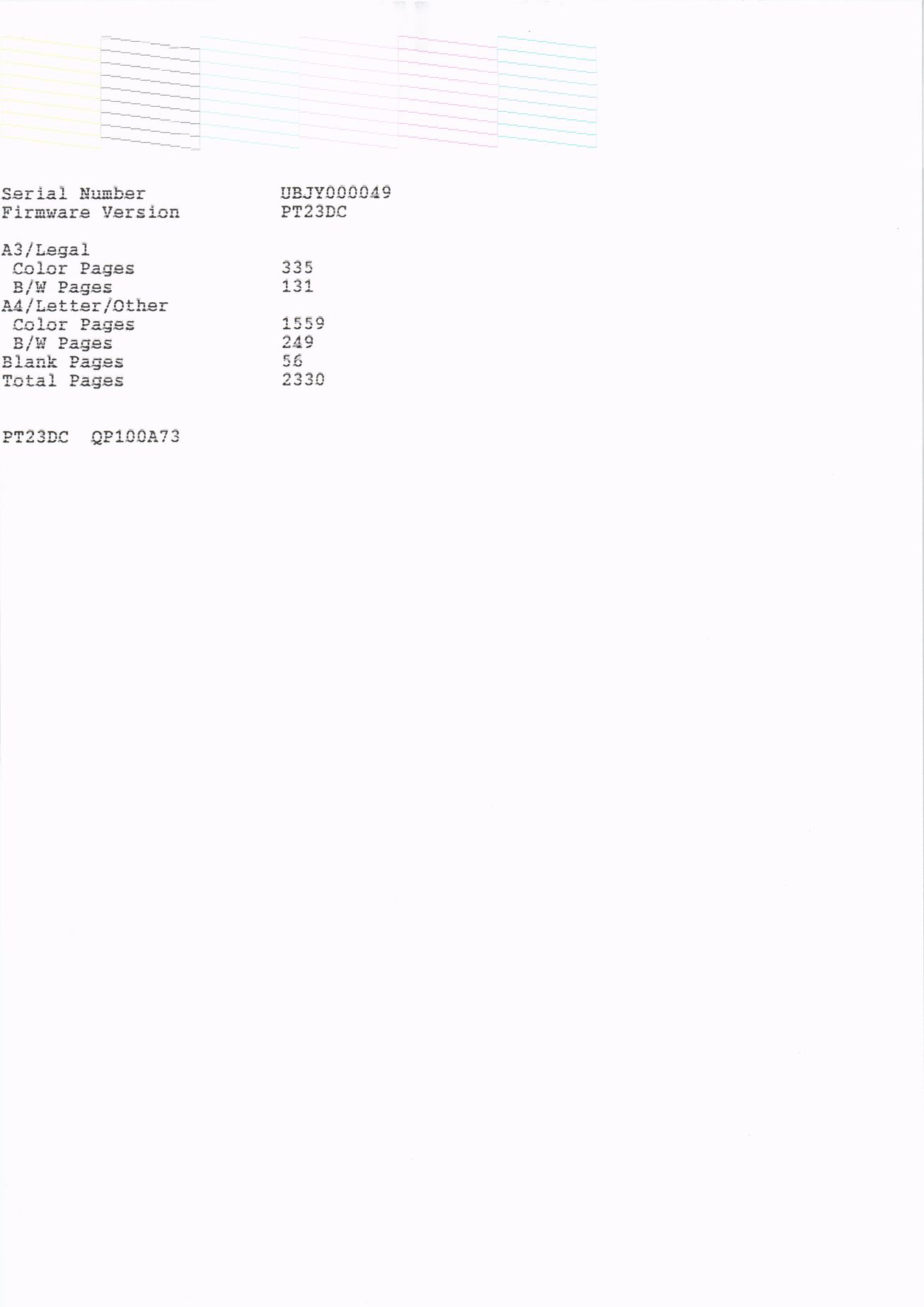

Epson L1800 típusú nyomtatóval kapcsolatban szeretnék egy kis segítséget kérni.
Több éve nem használom a masinát. 2-3 havonta szoktam fejtisztítást esetleg erőteljes tintaöblítést végezni rajta, eddig mindig helyre hozta, a tesztoldalt szépen nyomtatta.
Viszont jelenleg a sokadik tisztítás után sem akar helyreállni.Mellékelek 3 képet:
[tesztoldal]
[normál papír 320 DPI]
fotó papír 720 DPI ]Normál nyomtatásban csíkot húz. Magas beállítások mellett 720 DPI-ben viszont szépen kijött az oldal.
Mit gondoltok cserélnem kellene a fejet, vagy valami módon helyre lehet hozni?
A napokban terveztem, hogy magas minőségben fotó papírra nyomtatok. Elképzelhető, hogy idővel helyre áll, és normál használtban sem lesz gond? -
