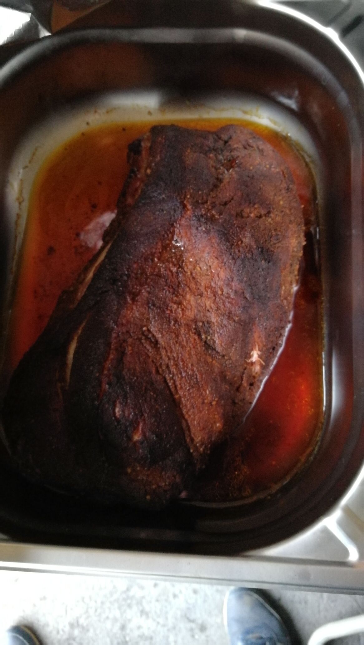

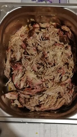

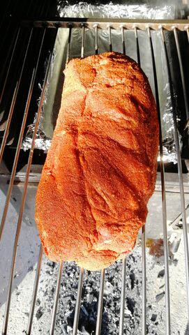

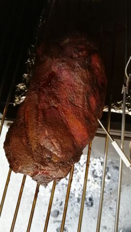

7:42-kor került a rácsra. Párszor már sütöttem tarját de ez lett a legfinomabb. Nem darabolom fel, rá szoktam szánni az időt, hogy szépen lassan elkészüljön. Csülköt még nem sütöttem, tervben van az is sok mással egyetemben. Eredeti felállás úgy volt, hogy ma (szombaton) lesz a sütés de az időjárás ismét nem lett volna a barátom.
Maus-os gépekről nem hallottam.

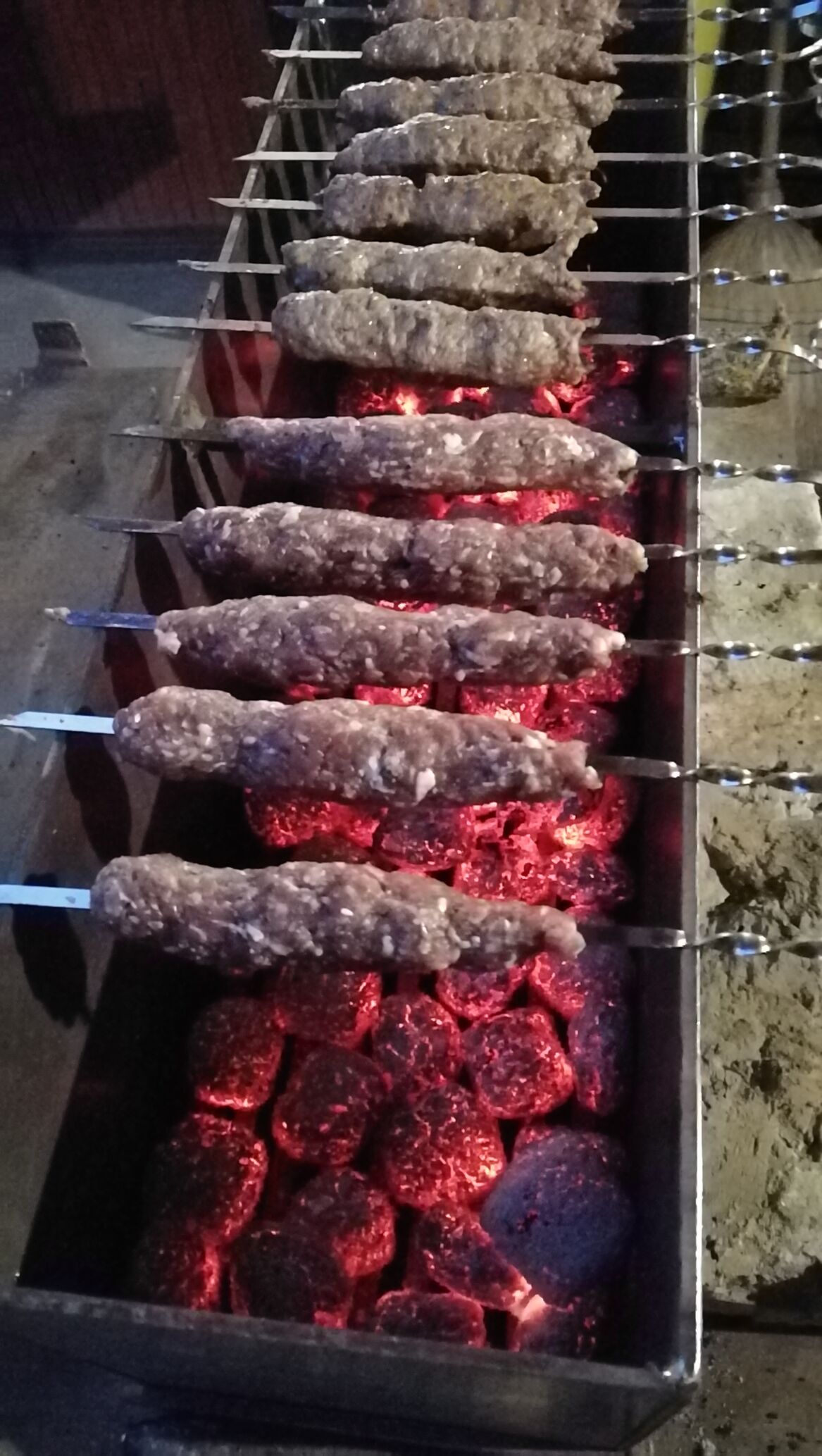

Múltkor összedobtam egy ilyen sütőt is. Éppen borjú húst sütöttünk:
Meg elkészült a fa tüzelésű sütő is:
Azt hiszem időszerű lesz befejezni a sütő gyártást -

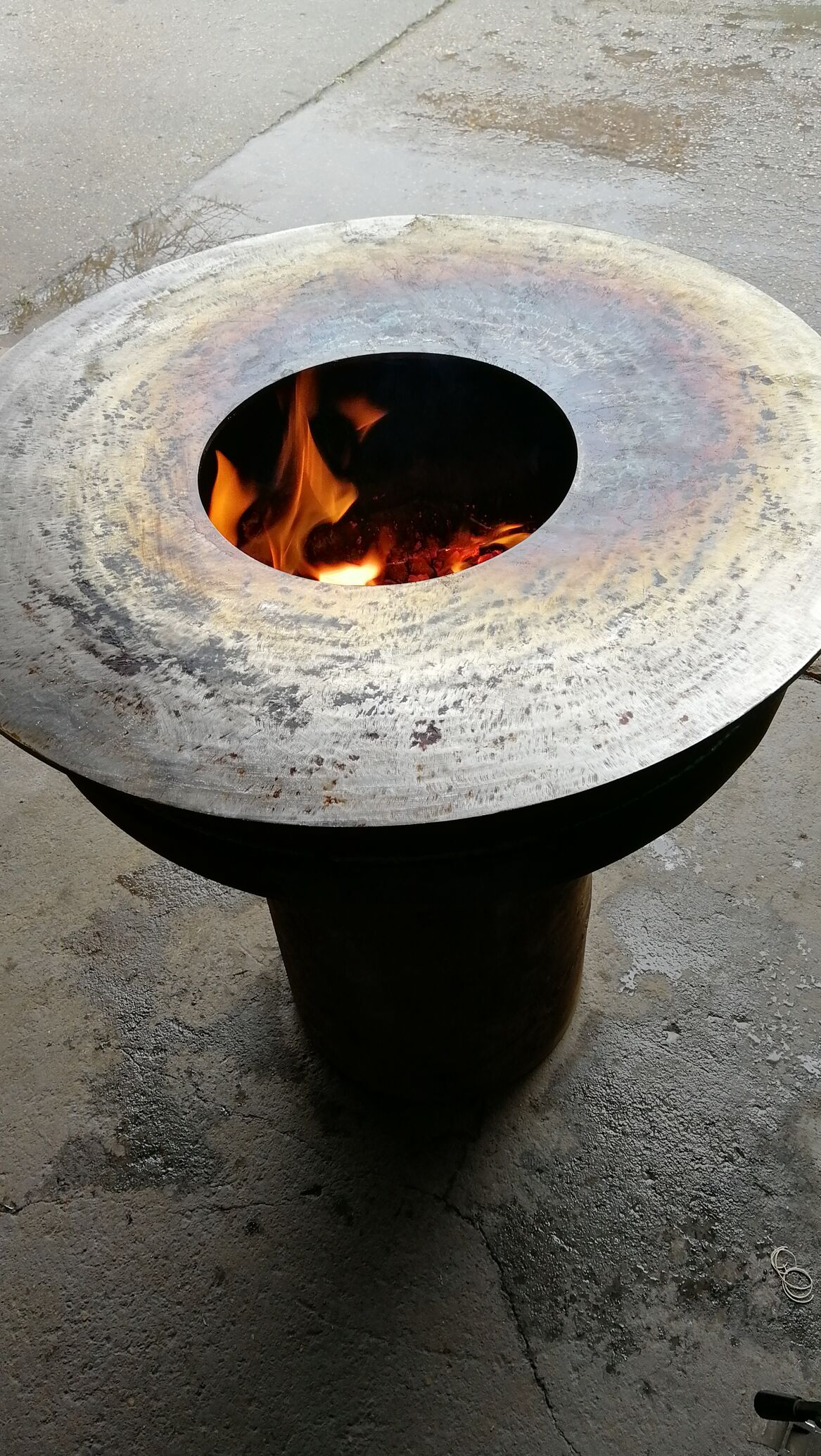

Hát most nem találom a pontos képet, de erről lenne szó.
Kell egy mezőgazdasági tárcsa (minél nagyobb) aminek a közepét ki kell vágni cirka 25X25 cm kockát és a helyére másfél két centinként 10 es betonvasat kell hegeszteni, ott kapja majd a levegőt. A kivágott kocka részt, 5 centire a tárcsa aljától fel kell hegeszteni, ide potyog majd a hamu. Három lábat kell a tárcsa aljára amik cirka 20 centik, megdöntve olyan 15 centis hasmagasságot jelent, úgy már nem ég ki a fű. A tárcsa peremére egy 5 - 7 centi széles perforált lemezcsíkot kell hegeszteni ( MÉH telepen renget ilyen lemezt lehet találni). A tárcsa és a perforélt lemez szélére egy darab vascsövet hegesztünk amibe pont elfér egy 1/2" vascső. A 1/2" vascső pont elég egy 15 literes bogrács megtartására, az meg kiszolgál 8 - 10 fős társaságot. A vascső aljára 25 - 30 centi hosszú 10 -es köracél tüskét hegesztünk és átnyomva a tárcsán lévő csövön, leszúrjuk a földbe így már nem borul el.
Na nekem ilyen van, bár én nem használom mert van épített bogácsozóhelyem, de kipróbáltam és tökéletes. Ha szerencséd van akkor 4 - 5 ezer forintból mindent össze tudsz szedni hozzá az ócskavas telepen, 5 ezerért meg összedobja egy lakatos.De érdemes itt is körbe nézni, hátha van a számodra valami ideálisabb ötlet, vagy akár autó felniből is lehet szép és hasznos dolgokat készíteni, talán az a legolcsóbb.
