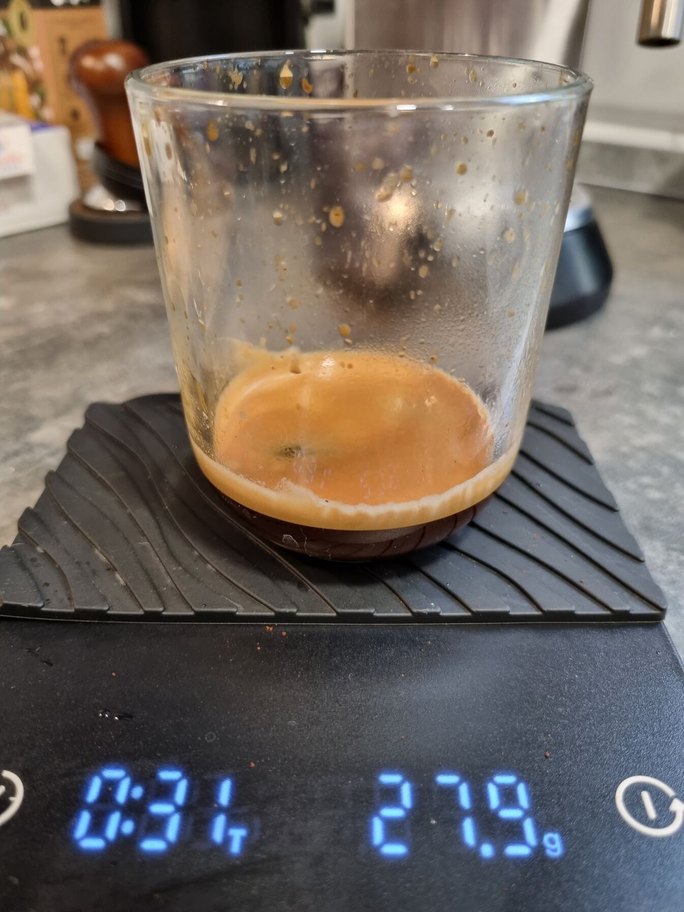

Ne finomítsad, most is 31mp alatt jött le 28g! Mondom próbálj rá a 25mp\ 24g max kijövőre. Ha olyan 5-7mp körül indul meg, az jó lehet, de ez nem kőbe vésett. Persze ha most magas hőfokon van, azt is veheted lejjebb, de egyszerre csak egy dolgot tekerj el, különben nem fogod tudni hol a megoldás.
Szerk: ja és vagy atkergetsz egy komplett adagot az őrlőn állítás után, azt kidobod, vagy elfogadod, hogy a második őrlés után áll át a szemcseméret. Addig keveredik.

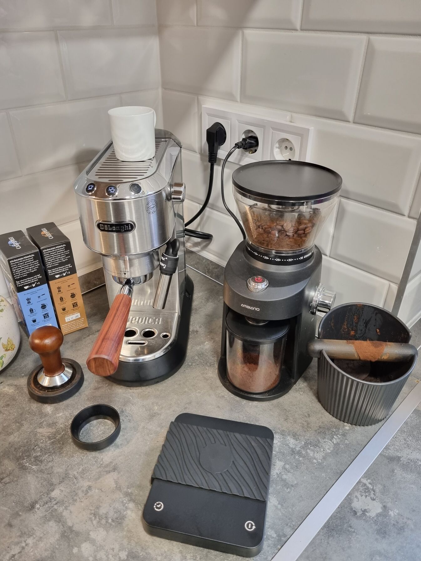

Mi az a kv por a babtartályban?? Vagy csak tükröződik valami?
Ha keserű, akkor túloldott. Persze a víz is lehet meleg, de általában az az utolsó, amit piszkálni érdemes. Brazilt (pláne sötétebb pörit) ne vigyél 1:2 arány fölé és a 25mp-t célozd be!
Tehát a 12g->24g legyen. Harmadekkora pohárbakivéve ha tejes ital. Akkor viszont tökmindegy a krém.
Ui.: Ha feketés a pogi alja helyenként, akkor ott megégett, de az meglepő volna a Dedicától

a kesernye lehet magas hőtől, ez a santos nem kíván 88-90c-nél többet. ha kiütöd a zaccpogácsát, nem látsz rajta sötét foltokat? jobb lett volna egy 18g-os ims ha keveseled a végeredményt. meg ha habos-babos presszót akarsz, adagot őrlünk, és nem tárolunk a babtartályban kávét.
pár nap,és a levegőtől ledöglik.

Köszönöm a korábbi tippeket. Múlt héten végül rendeltem q nyitot karba egy IMS 12-14g kosarat, illetve AVX féle közép-sötét Brazil Santos kávét. A Dedica hőmérsékletét maxra állítottam, illetve finomhangoltam a darálót. Így már fényévekkel jobb lett az eredmény, habár továbbra is keserűnek találom ezt a kávét és kevésnek a cremat. 12g őrlemény ideálisnak tűnik a kosárban, nem tapad fel a szűrőre. 25-30g káve jön le belőle ~30sec alatt, de térfogatra nagyon kevés.
Mit gondoltok, min lehetne még optimálni, mivel tudnák előrébb lépni?
Esetleg az örlő nagyon egyenetlen minőséget készít, és az okozza a problémát?
