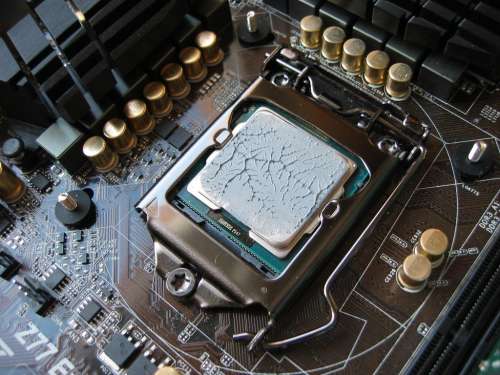

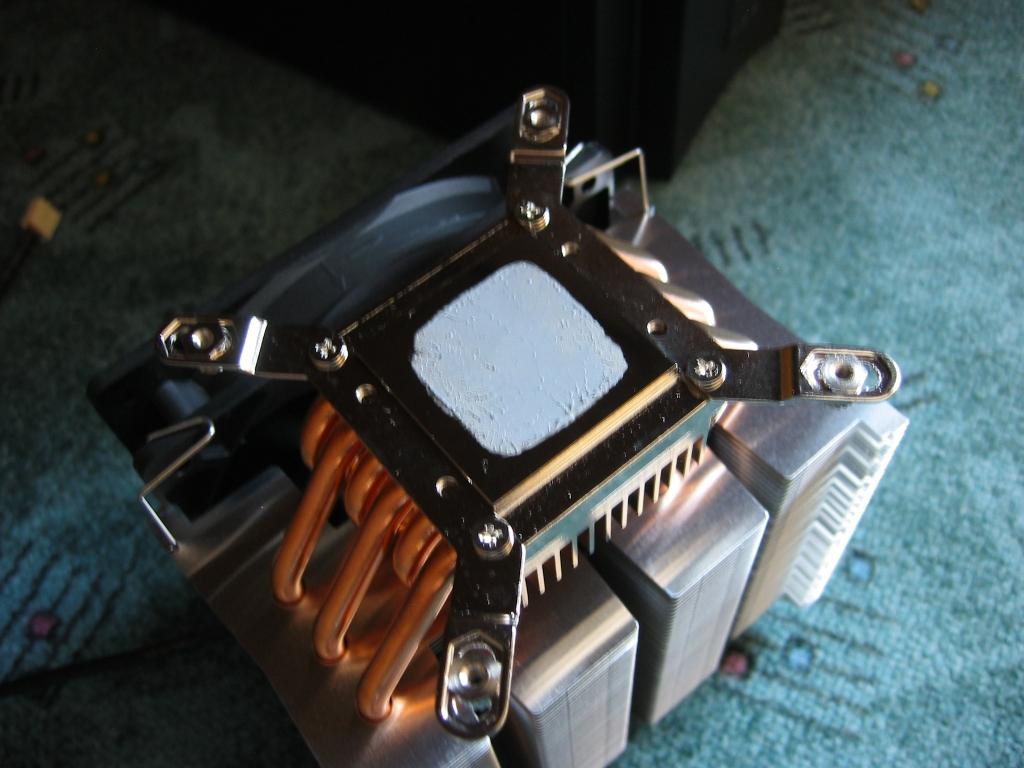

Csak lekaptam a hűtőt.
Így néz ki:Két vékony csíkot tettem rá párhuzamosan kb 1cm-re, oda ahol a mag lehet a sapka alatt.
Kérdések:
Ez jó így? Én úgy nézem picit tán sok volt a paszta, de nem akartam kevesebbet, mert a sarkokhoz már így se jutott, lehet nem is baj, mert a gyári cooler ott úgysem érintkezik.Melyik a jobb az MX-4 vagy a Mugenhez mellékelt paszta? Hogy rakjam ösze, középre kis pötty (sarkokhoz nem szokott már kijönni), vagy 1 vékony csík vagy 2? vagy kenjem el vékonyan bankkártyával?
Nem először pasztázok, és sosem volt még gondom, de IVY lehet, hogy érzékenyebb. -

Bevallom ezt a hűtőt még nem vettem le. (Alaplap kiszedéssel indulna). De le fogom, most úgyis csak ideiglenes dobozban van. Jövő héten érkezik a konfighoz méltó ház.
Volt már rajta kezdetnek freezer7 pro rev2. Titan nano grease-el. Mindent úgy csináltam, mint a C2Q-nál, vékonyan elkentem a teljes felületre.
Aztán a gyári hűtő. Gyári pasztával aztán MX4-el középen kis pötty, elég jól szétterült, de azzal se volt jobb a helyzet, igazából a különbségeket ki se tudtam mérni.
Aztán a Mugen MX4-el pasztázva két vékony csíkban pasztáztam középen a mag irányában. Kb azonos nyomatékra húztam a csavarokat érzéssel, láttam kissé hajlott a lap, és kicsit lazítottam rajta.Alap órajelen és feszen 8 fok a különbség a magok között (terhelten). Akkor 130W-ot vesz fel a rendszer (idle 43W).
