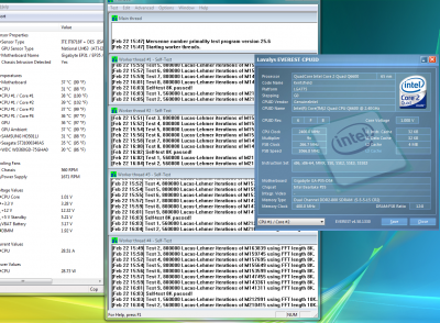

Itt látszik: 8x400 1,12v a maghőkülönbség

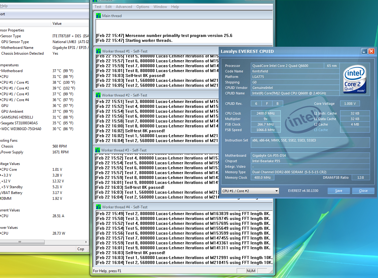

Lehetséges,hogy a Giga p35 ds3 ennyit droopoljon???:
Beállított Vcore:1,475V
Everest cpuid: 1,408-1,424 -

Szereztem egy q6600-at,és most teszteelgetem,hogy mennyi a vége.Az a gáz,hogy az Everest,és a Coretemp teljesen más hőfokokat mutat.Melyik a valóságos? (9x390-es fsb-nél 1,475Vcore-nál az Everest 84C-ot mutat 15perces terhelés után,a coretemp pedig csak 67-et) -

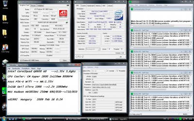

vd1992
