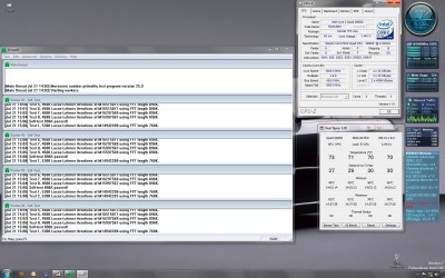

Oldalról megfúvattam a VRM-ek környékét és most nem indult újra a gép 3,5GHz-en viszont 3,6-on továbbra is. Szóval lehet, hogy a lapon lévő alkatrészek melegszenek túl és nem a véletlen műve a prime stabil 3,5 giga. Van itthon fölösbe chipset hűtő borda szerintem feldarabolom és dobok belőle a VRM-ekre. Egy próbát megér.

Szerintem felmelegszenek a fetek.Lehet meg kellene próbálni kicsit őket is hűtteni!Az Infinity is csak a prockóval foglalkozik,fetek le vannak szarva!
Én a házamba betettem felülre két 8-as ventit,amit úgy állitottam be,hogy a fetek is kapjanak jócskán,ráadásul még a Mugen alja is kap belőle!Namost az én észrevételem az volt,hogy bizony sokat segitett a + hűtés,mintha kisebb lett volna a drop,jobban stabilizálódott volna a feszültség.Nem esett le olyan sűrűn,és nem akkora mértékben!3,6GHz-nél már rendesen izzik minden.Lehet hülyeséget beszélek,de nekem ez volt a tapasztalatom!

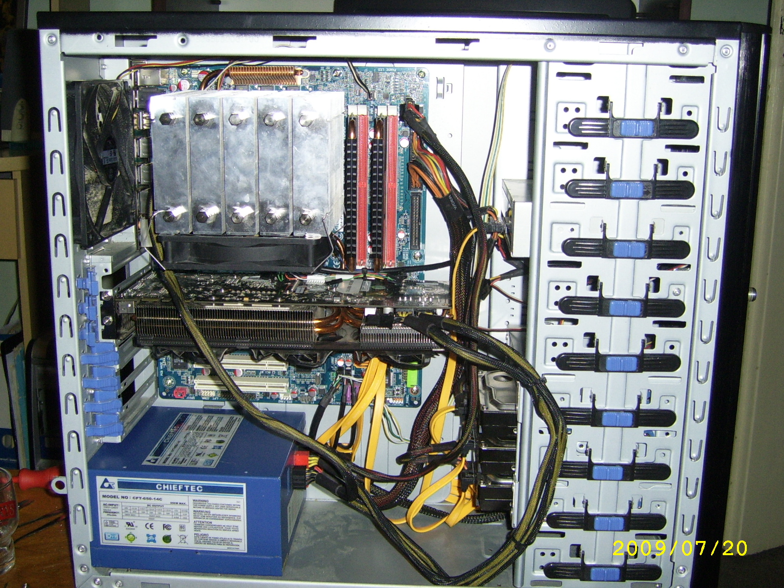

Jah látom!Hát itt ne fog elférni szegény hűtő!Látom még a tied sem,vagyis alig.Max úgy ahogy nálam van,vagy ahogy elforgattad a TX-et,és hátra teszed a ventit,arra az oldalra ahol a noctuad van!A Noctuat megfordittod,hogy befele fújja rá a levegőt!A tápra rátérve a CM-nél csak tudták mit csinálnak,meg gondolom a ph-n sem akármiért kapott különösen ajánlött minősittést!De,hogy én is megnyugtassam a lelkem
,kicsit megemeltem,nehogy gond legyen.De amig nme volt alatta semmi addig sem volt gond!
DonMedve
Szerintem megveheted.Nekem is elfért,igaz nincs akkora hűtő a csigabájton,mint az MSI-n.De van ott akkora hely talán.De én a memóriák miatt voltam kénytelen elforgatni 90°-al.
Igy ahogy a képen van nem igazán volt jó a felállás.Igy meleg volt ami teljesen érthető!Ezen felbúzdúlva a szemben lévő oldalra tettem a ventillátort.Plusz a ház tetején van két ventihely kialakitva,oda tettem 2 lassanforgó 8-as ventit.igy adódott a fenntebb látott hőmérséklet!
Most nézem,hogy majdnem olyan a memed mint az enyém.Csak neked ReaperX,nekem sima Reaper van.Valszeg neked is oda fog menni a hűtő ahova nekem.Mondjuk ez attól is függ hol a táp.Az is útba lehet!
De ha nincs más akkor hátúlra teszed és kész!

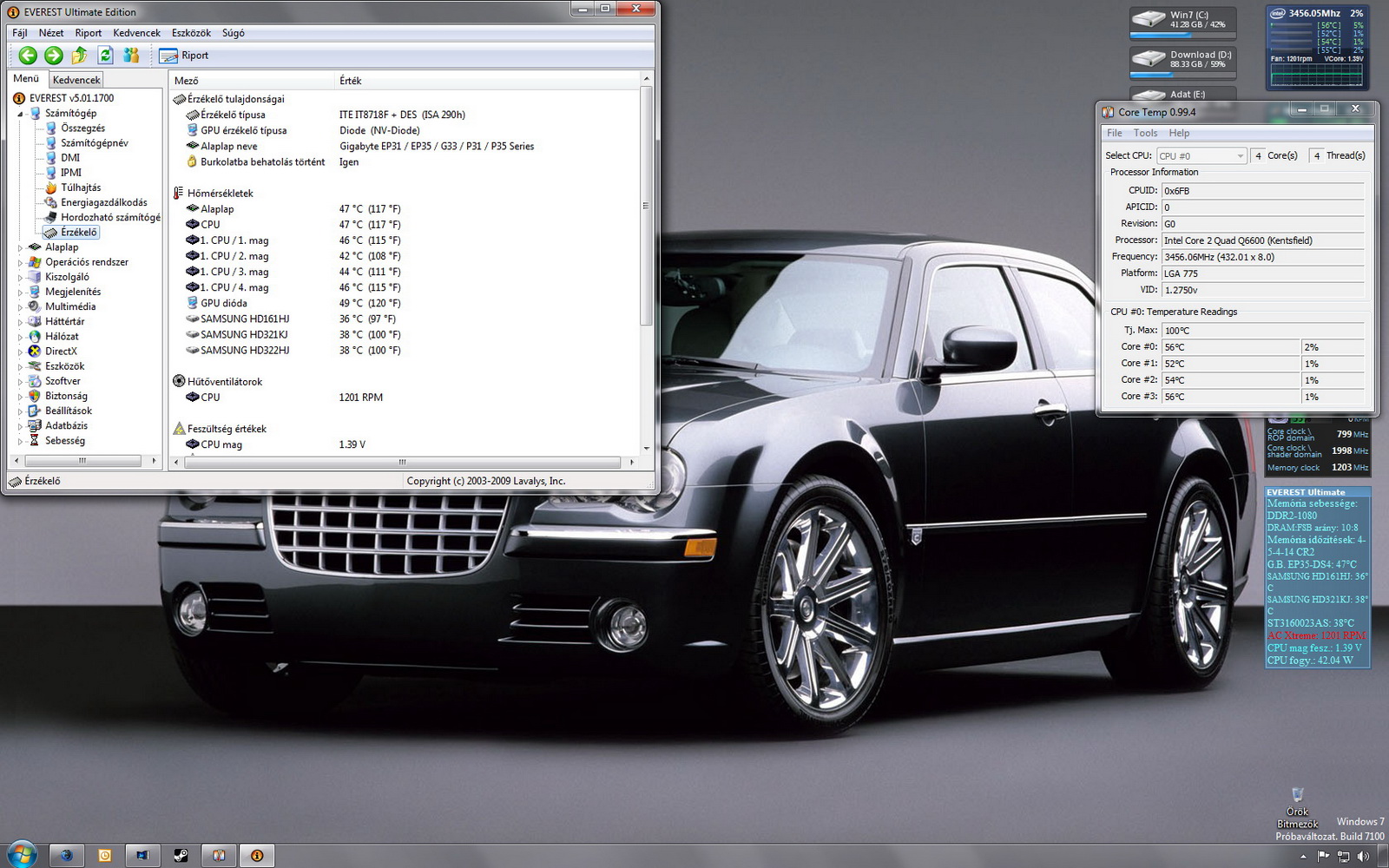

EIST veszi vissza a szorzót a minimumra, a C1E meg a feszt ha a proci HALT parancsot kap (vagyis amikor üresjáratba kerül).
Hmm, pont 10fok a különbség. Ebbe én is belefutottam már. Valószínűleg az Everest nem jól olvassa ki a TJMax értérket a prociból (100 helyett 90-nek látja). CoreTemp, meg RealTemp a tuti, főleg, hogy előbbi ki is írja a TJMaxot. (Ajánlott az aktuálisan legfrissebbet hsználni belőlük.)
Ez a meglassulási küszöb hőfoka. A Core 2 prociknál kicsit másképp megy a hőfokmérés mint a többi procinál. Ugyanis nincs benne "hőfokmérő" maga az érzékelő csak akkor lép "akcióba" ha 100 fok körülüri hevül. Minnél távolabb van tőle annál pontatlanabbul mér rááadásul.
Ha jól emlékszem a témában Jorus kolléga írt egy remek cikket (logout), érdmes elolvasni! -

A Core Voltage hova lett a validból?

Hát ez a 3,5GHz nem akar összejönni!
3,456 megvan,de a 3,5 nincs.pedig szerintem 1,4V-on már azért hoznia kellene.Többet nem nagyon akarok,de nem akarom szétfeszelni!
