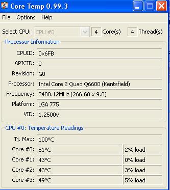

Valami baj történhetett a gépemmel (gigabyte ds4 2.0 + 2x2gb geil 1066 + q 6600), ma reggel bekapcsolom a gépet, és visszaállt defaultra a proci...Próbálom visszatenni 3200-ra, 8 x 400 , memória 2.5x-szorzón azaz 1000mhz-re, így kb. 1 éve futott stabilan 3200on!
DE most egyszerűen a maximum amit a prociból kihozhatok akármilyen beállítással 2400 mhz, F12-es bios van a gépen, tegnap este tettem be 2 x 2gb geilt, a régi 2 x 1gb helyett, de akkor még este tökéletes volt a sebesség beállítás 2 x 2 gb-tal is. T1C, meg a másik energiagazdálkodás ki van kapcsolva. Akármit teszek, a max 2400 Mhz!!!!!!!!!! Valaki plz HELP!
Mit tegyek? Elemet vegyem ki ? Default , fail safe beállítás se segített, memóriát átraktam más slotokba, csak egy modullal is próbáltam , de semmi!!! Az fsb 266 -on fix, és egyszerűen ha átrakom, nem változik, csak a szorzóval tudok variálni, de akkor is csak a max 2400 :S Olyan mintha FSB lockot kapott vna a proci

Na szerintem elég érdekes dolgot fedeztem fel tegnap a Q6600-omon. Bekerült a Giga X48-ba.
Core temp-el nézegettem a prockót, és láthatóan ugrál a VID érték.
terhelés nélkül a VID 1.1625, terhelve felugrik az érték 1.275-re (BIOS ezt adja ki alapértéknek)?
CPU-Z vel pedig figyeltem mennyit is eszik. Nem sokat változott a DS2 laphoz képest. 1.152V-ot eszik alapon, terhelve 1.232V-ot mindezt 3Ghz-re húzva.
Feljebb most nem küldözgetem. Max cserélem majd Laraxior-al az övére.
Valakinek van ötlete mi lehet a VID változás oka? Köcce.
