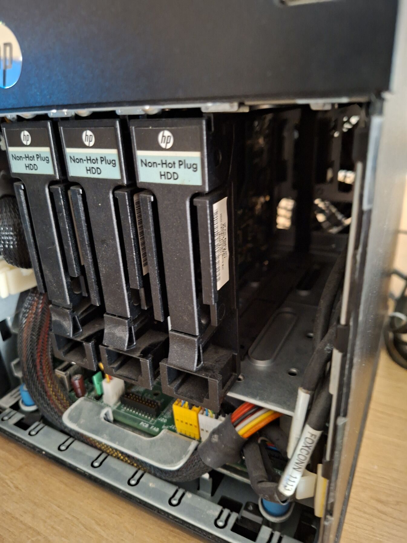

Fifi
Nálam 2db SSD és 4db HDD van.
Első körben az alaplapi USB-re kötöttem az egyiket, de most a hátsó USB porton lóg. Szoftveres részét meg #4458 dchard utasításai alapján követtem el.
