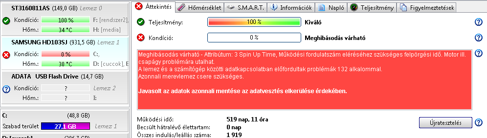

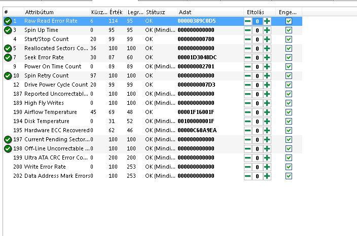

Két hete vettem egy új gépet 2 alkatrész kivételével (vinyó és táp). Mindkettő hibátlanul működött a régi gépben. A vinyó egy Samsung F3 HD103SJ 1 terrás, kb 3 éves.
Pár nap elteltével mindig az uefi-ben találtam magam gépbekapcsolás után, mert nem érzékelte a vinyót. De újraindítgatás után megoldódott valahogy mindig. Ma elkezdett kiabálni a win7, hogy sűrgőssen mentsek adatot, mert baj van. Beléptem HDD sentinelbe és ez a kép fogad:
1. valóban a vinyónak van gondja, vagy az új alaplap nem tudja mindig kezelni / érkézelni a vinyót?
mivel teszteljem le? (látszólag hibátlan, vígan másolgatok és használni is tudom. Úgy tűnik, hogy csak bebootolásnál van vele gond)2. ha valóban baja van, akkor elképzelhető, hogy az alaplap vagy a táp nyírta ki? Vagy mi lelte?
3. lehet, hogy csak biosfrissítés kéne az alaplapnak? Azt is észrevettem, hogyha a sata kábelt nem dugom rá a gépre, csak a tápkábelt, akkor felpörgeti a vinyót gond nélkül. De ha a sata kábel is rajta van, akkor talán 5-10. újraindítás után sikerül felpörögnie a vinyónak bootoláskor.
