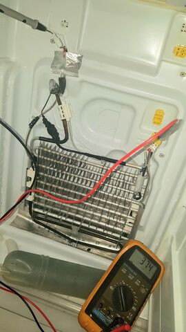

Amúgy nem vészes szétszedni, az enyémnél 6 csavar tartotta ennek a borítását, de igen, könnyen lehet, h egy alapos (min. egy nap, nyitott ajtóval. Hajszárítóval veszélyes siettetni, elég vékony műanyag a borítás) leolvasztás is elég, és megszűnik a jégdugó.
Elvileg akár bejuthatna más is, hiszen az ilyen hűtők jellemzője a légáramlás, de azért nem nagy az esélye. -
Degeczi
mouzrr #57361 üzenetére
A tényleges lefolyót nem látod szétbontás nélkül.
Ez a saját Samsungom, amin nemrég ventilátort cseréltem, ezért kaptam le a borítását és kerestem a hibát. Ez a párologtató hőcserélő, ami a hűtést végzi: innen fújja szét a hideg levegőt egy ventilátor. Ez az, amin ténylegesen lecsapódik a pára (amiből jég lesz, azt olvasztja le, annak kell elfolynia), és ennek kifolyója az ott, a kép alsó harmadában középen, ami nálad el lehet dugulva, és akkor érthető, ha a hűtő belsejébe folyik ki a fölolvadt jég.
Persze nyilván eltérnek a különböző típusok, de ha no-frost, akkor a lényeg ugyanez. Alapvetően egy klímaberendezéssel hűtött háznak felel meg. -

Degeczi
mouzrr #57355 üzenetére
Valszeg eldugult vagy befagyott lefolyócső a párologtató hőcserélő alatt, és onnan folyik ki. Van, aki a leolvasztószálra teker vmi drótot, lelógatva a lefolyóig, h azt is melegítse és akkor nem fagy be.
Ha leszeded belül a hőcserélő borítását (belül a hátlap), látni fogod mi a helyzet. -
mouzrr
No frost hűtőnél belül a hátoldalon megjelenő víz nem folyik ki a nyíláson,hanem lefolyik a zöldségtároló rekesz alá. A hűtő hátrafelé lejt egy picit, és a nyílás nincs eldugulva, ha vizet engedek bele mind kifolyik. Mi lehet a probléma szerintetek?
