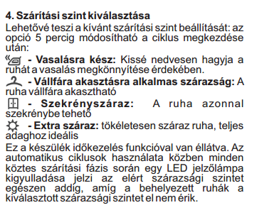

Akkor csatlakoznék én is egy Candy szárítógépes kérdéssel.
CBTD 7A1TE-S, zsír új, de furcsán működik, nem tudom én vagyok balfasz vagy ez ilyen, ezt írja a manual:
Namármost, beállítom Extra szárazra, elindul, világít a nap LED ahogy kell, majd kis idő elteltével elkezd villogni a "vasalásra kész" LED, eltelik kb a program fele-negyede, utána hirtelen ugrik az idő. (pl 4 órás program esetén 3 óráról hirtelen 20 percre), a végén kialszik minden szárítási szint LED, a ventillátor LED világít az utolsó pár percben, majd vége, és a ruhák nedvesek.
Lehet hogy én nem értek hozzá, de ennek így kell működnie? Nem kellene közben a szekrény, vállfa ikonoknak is villogni, jelezve hogy ott tart?szerk: próbáltam szekrény szárazra állítani, ugyanez történik, illetve a "super easy vasalás" vagy milyen opciót ami alapból be van kapcsolva, azt is próbáltam kikapcsolni, ez sem segített.

Tapasztalat. Siemens SelfCleaninges szárítógép. Nagyjából öt év körüli. Egy ideje azt csinálja, hogy egy szárítás program végigmegy, utána ha indít még egyet, akkor random időközönként megszakítja a programot és a pihefogó jele villog (tiszta a piheszűrő). Pedig szépen karban van tartva, a kora ellenére kb. szalonállapotú. Meg lett kérdezve pár szerelő, ők mondták, hogy ez ilyen.
