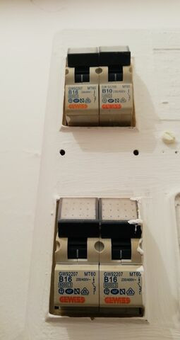

Aaron14 #59464 üzenetére
Hááááát.....
Az a középső piros kismegszakító 15 amper áramot enged át maximum. Az, valljuk be, lófütty egy 3-4 platnis plusz beépített sütős villanytűzhely működtetéséhez.
Egy 4 platnis villany főzőlap bekötéséhez mindenképpen 2 fázisú bekötésre lenne szükség, fázisonként 16 amper terhelhetőséggel. Némi ügyeskedéssel ezt le lehet redukálni 1 fázisra, ha ott tényleg megvan egy C16 kismegszakító által átengedett 18 amper.
Viszont ott van még a villanysütő, ami egy újabb 16 amperes terhelés.
Szóval ha úgy találja a mama, hogy kevés neki a gáz fűtőértéke, akkor megküldené a villanytűzhelyt is padlógázzal, azt meg nem bírná a konyhába kiépített vezeték
Aaron14
Donki Hóte #59459 üzenetére
Értem. Nagyon szépen köszönöm a részletes leírást.
Akkor ebben az esetben működhet a villanytűzhely átalakítás nélkül abban az esetben, ha a konyhai áramkör megszakítója csak 10 amperes vagy sem?

Egy 16 os elég, több mint 3000W.Nekem is kombinalt tűzhely van és 16 amperről még szinte mindíg megy a konyha Tv, box, pult vilàgítas.Esetleg habverő....apróságok.
Dark KillerX
Egy B16-os kismegszakító van
De egyébként pedig párom , úgy sem kapcsolja be az összes funkciót a sűtőben , csak a légkeverést szokta használni mikor még albérletben laktunk és ott egy beépített sűtő volt. Sajna most a sajátban elég drága költség lenne , de sűtni viszont szeret , ezért is gondoltunk a kombi sűtőre.
Persze ha kell akkor bővítem a fázist, de ennek mi a kölsége kb , és kell-e átvezetékeltetés ?

Ami lényeges, hogy az óra alatt hány amperes kismegszakító van.Ha legalább 16A menni fog a sütő.
Dark KillerX
Én is az előbbi témához kapcsolodnék , mert mi az otthoni gázas sütőnket szeretnénk lecserélni egy kombinált sütőre [link] , hogy a hálózatunk elbírná-e?
Amit tudni lehet a hálózatról , hogy más nagy fogyasztónk nincs , és 4db B16-os biztosíték van beépítve jelenleg.
