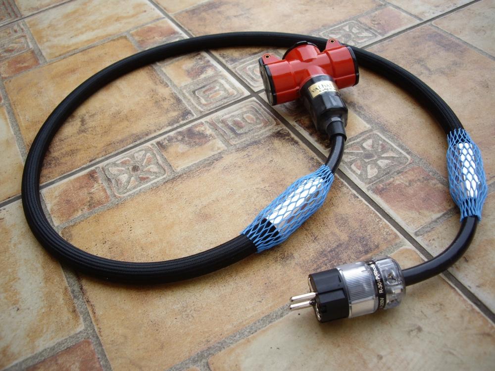

Örökös kételkedő fórumtársunk megint feldobta a tápkábel témát:
"Persze ha valaki a tápkábel között hall különbséget az bizonyított, mert ki próbálta és úgy van"
[ Módosította: radi8tor ]
