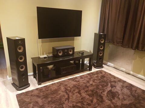

powerup2
Ha a tv alja a földtől 94cm-re van az magasan van ? A center és a tv alja között 22cm távolság van.
