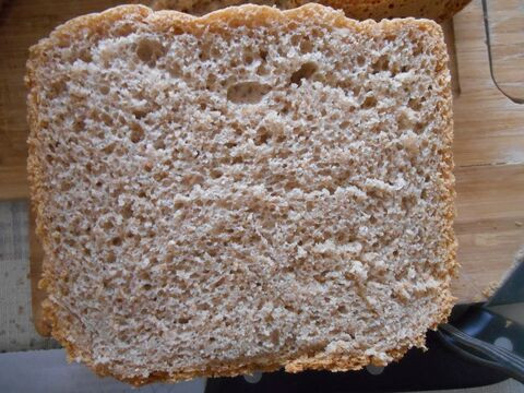

inf3rno
A mai kenyér kb 50% TK-val készült.
Az előző tiszta BL55-öshöz képest egy kicsit összeesett a végén, amikor elindítottam a sütést. Tisztán BL55-el ilyen nem fordult elő, de valahogy ez máshogy is kelt, középen púpos volt, és talán az terült el nagyjából síkra. Összességében megmaradt az enyhe tejsavas íz a kovászból. Élesztőt most is tettem bele, de most csak 6g frisset. Olyan 8 órát kelt kovásszal és még 3 órát élesztővel. Az eddigiek alapján kb. egy óra lehet az osztódási ideje az élesztőnek. 25g-al volt 1 óra, 12.5-el 2 óra, 6-al 3 óra amíg feljött, ez folytatva 3g 4 óra, 1.5g 5 óra, .75g 6 óra, stb... Szóval elvileg ha csak egy morzsát keverek a kovász mellé, akkor ugyanígy fel fog jönni olyan 5-8 óra alatt, és a kovásznak is lesz ideje dolgozni. Ez könnyebbséget jelentene olyan szempontból, hogy csak egyszer kell dagasztani nem kétszer, úgyhogy ez lesz a következő, amit kipróbálok.
Később még játszok majd egy kicsit a vízzel is, de az eddigiek alapján nincs túl nagy mozgásterem. Még esetleg előfordulhat, hogy nulláról teljesen újraindítom a kovászomat vagy keverek a mostaniba egy kis élesztőt, hátha megmarad benne, de sok kedvem nincs szórakozni vele. A mostani változat is teljesen megfelel, ha reprodukálható eredményt ad, bár furcsának furcsa, hogy a kovászom mellé még élesztőt is hozzá kell adnom.

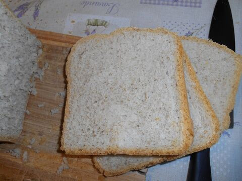

inf3rno
No én megpróbáltam újra csak kovásszal ugyanazzal a recepttel. Most 5 helyett olyan 7 órát hagytam kelni az este szobahőmérsékleten, de alig volt valami változás reggel, amikor ránéztem. A második dagasztás után 3 óráig meg sem mozdult egyáltalán, úgyhogy fogtam, és kevertem hozzá megint élesztőt. Most csak 10g frisset a legutóbbi 25 helyett. Így olyan két óra alatt érte el a megfelelő magasságot. Most egy kis oliva olajat is tettem bele, úgy látszik, hogy az nem befolyásol semmit.
Ez alapján az S. cerevisiae, ami az élesztőben van teljesen kihalt a kovászból, különben hozzáadott élesztő nélkül is elszaporodott volna és felnyomta volna a tésztát. Arra tippelek, hogy azért indul meg néha ilyen véletlenszerűen, ha tovább várok, mert a levegőből száll bele az élesztő. A kovászban is van valami, ami széndioxidot termel, de úgy néz ki, hogy csakis magas hidratáltság mellett. Amíg a tészta alig csinált valamit az este, addig odaraktam melléje a kovászt, és reggel a hűtőbe kellett tennem, mert már majdnem kifutott. A kovász ugye 100%-os hidratáltságú. Na most ezzel az Aranykalász BL55 liszttel szerintem 65% fölé nem tudok menni hidratáltságban, és az is már nagyon határeset. Olyan 60-65% lehet, amivel még megáll a saját lábán a tészta, 67%-nál már biztosan nem, 57%-nál meg még biztosan igen. Maximum adalékkal tudnám ezt kijjebb tolni, de ha adalékozni kell, akkor meg már nincs értelme az egésznek. Úgyhogy nagy valószínűséggel nem megoldható a csak kovászos gépi kenyér ezzel a liszttel. A magasabb hőmérsékletet is kipróbáltam a múltkor, az se jött be. Ezek alapján vagy másik kovász kell, ami jobban termel széndioxidot alacsonyabb hidratáltság mellett, vagy másik liszt kell, ami több vizet képes megtartani úgy, hogy közben nem esik össze a tészta és állagra nem lesz olyan a kenyérbél, mint a szivacs.
Úgyhogy a konklúzió nálam az, hogy
a.) Lehet, hogy nem jó ötlet joghurttal és élesztővel kovászt indítani. De aztán az is lehet, hogy a hagyományos módszerrel is ugyanide lyukadtam volna ki, mert már eléggé kicserélődött, hogy milyen mikrobák vannak benne. Kicsit hasonló a szaga a sárgabarack cefréhez. Nekem végülis tetszik.
b.) Nem a legjobb a BL55 liszt kenyér sütéshez.
c.) Egész tűrhető kenyeret lehet úgy is csinálni, hogy kovásszal kezdem, és ha már van valami íze, akkor keverek hozzá élesztőt, hogy felnyomja.
d.) Olyan gépet érdemes venni, amin állítható a hőmérséklet, és a kelesztési idő kitolható akár egy napig is.
e.) Sajtból származó mikrobákkal lehet sajt ízű kenyeret is csinálni. Egészen fura, ha becsukom a szemem, akkor majdnem olyan, mintha trappistát ennék kenyér helyett. Ami szintén érdekes, hogy olyan lyukakat láttam a kenyérbélben, mint amit sajtoknál szoktam. Az agyam elég nehezen tudta feldolgozni, hogy kenyeret látok, meg hogy ez így lehetséges. Nagyon fura volt.Majd írok receptet később, ha meglesz a pontos idő, víz és élesztő mennyiség, hátha valaki ki akarja próbálni.
