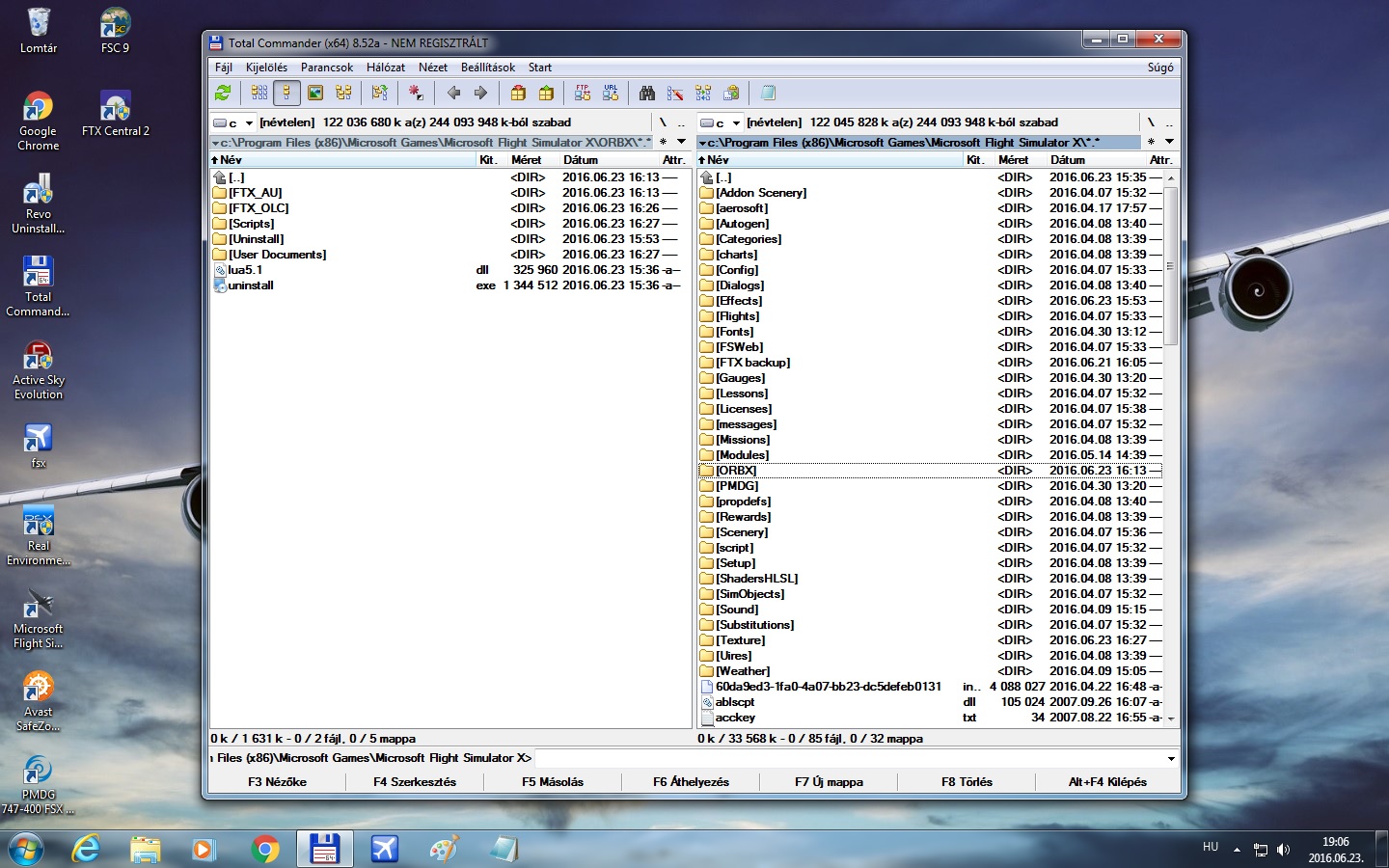

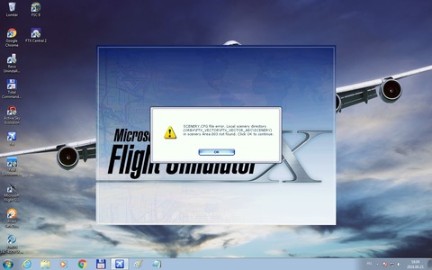

Elindítottam az újra telepítést.
Az előző telepítésnél nem jelzett semmi problémát és 120Gb hely van a merevlemzen..
Mindjárt kiderül
De akkor az FTX central 2-ben hogyan jelenhetett meg, Meg a FSX librariban is benne van a Vektor, meg a hiányolt areák is a 130 valahányadik helyekenKÖSZÖNÖM!!!!
Az újratelepítéssel rendben van
Korcsii
czakof1946
#14193

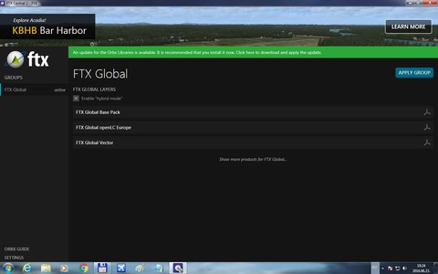

Akkor ORBX-en belül hiányzik a komplett FTX_VECTOR mappa (13 GB).
A telepítésnél nem volt semmi gond? Nem fogyott el a hely a merevlemezen?
Próbáld meg újratelepíteni az FTX Vector-t.

Az említett mappa létezik az FS mappáján belül?
Korcsii

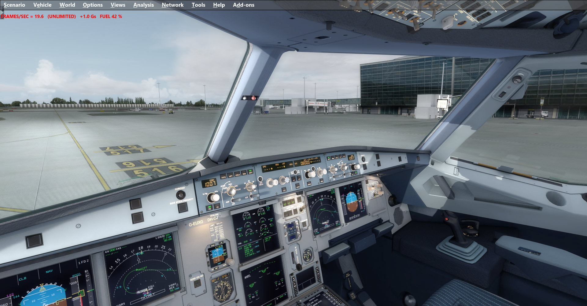

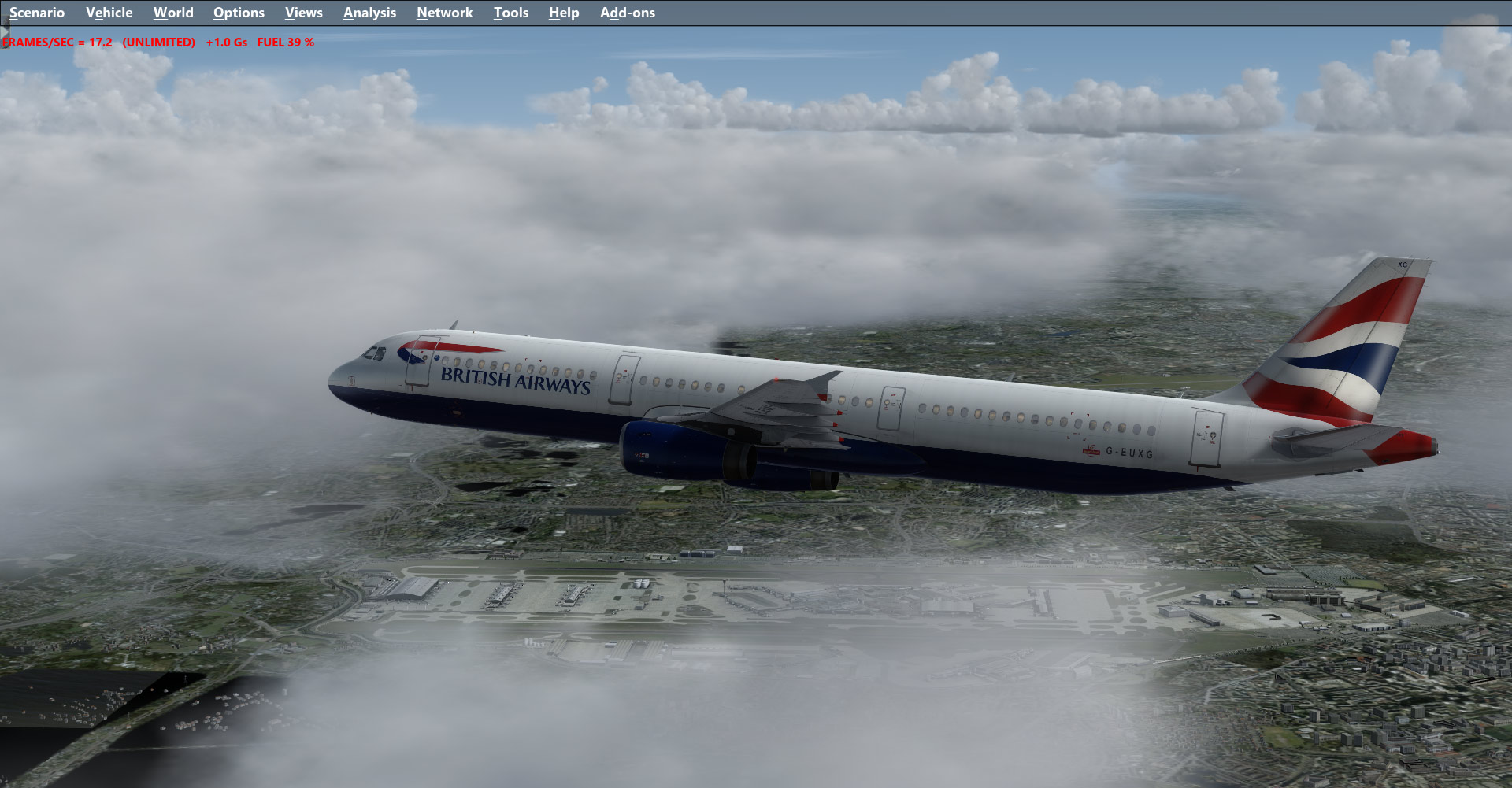

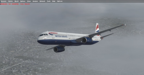

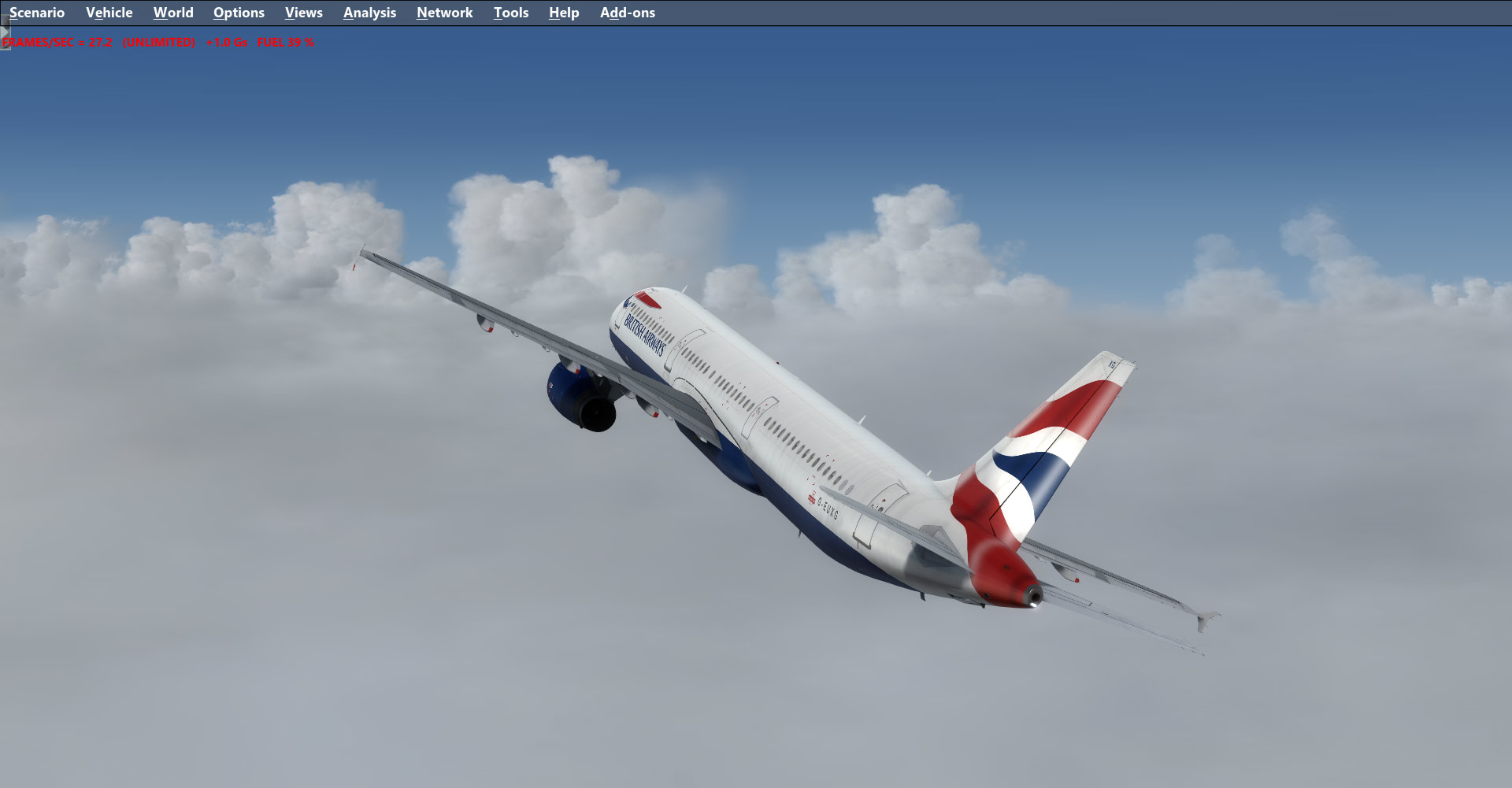

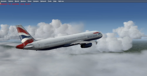

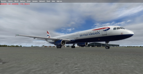

Egy pár kép még tegnapról - teszteltem az ACARS-om, ha már úgyis developer verzió.

Korcsii
Hjaj, az élet apró örömei, ha csak havi egyszer repül az ember... BAW9171 EGLL-EGFF szervízjárat, B744, üresen. Még láttam EGLL 09R PAPI fényeit, amikor már mondta, hogy rotate.
Már el is felejtettem mennyire vadállat ez a gép, kár hogy már ez is rohan a nyugdíj fele. -
