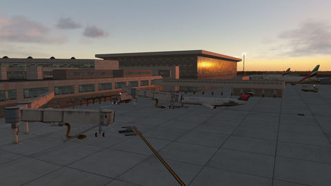

Ez szivrengetően szép, kár hogy a P3D sose lesz ilyen :/
De elvileg még februárban kijön a végleges.
